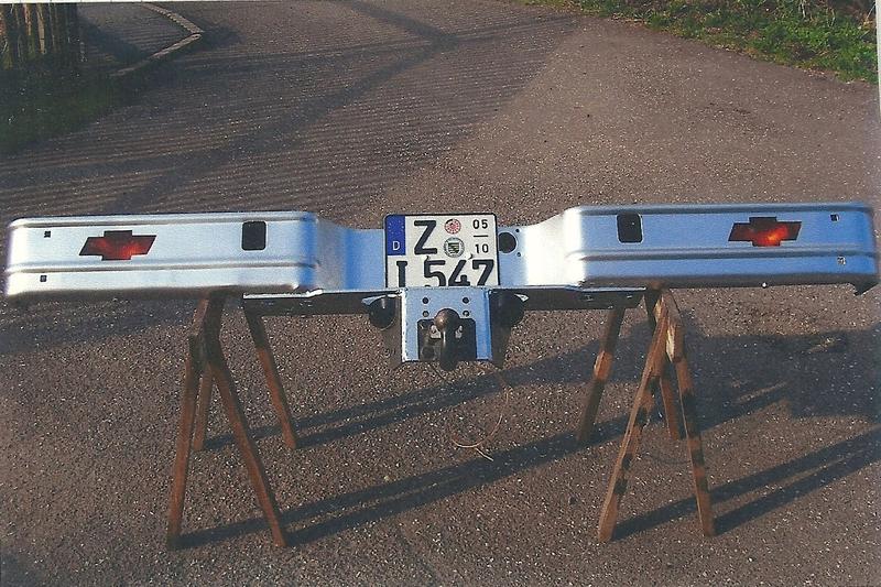

Das wird ihm nicht viel nützen , ich denke er wird die Vierkanntaufnahme nicht am Chevy haben . Versuch doch mal bei Eble eine Stoßstange mit Kupplung zu bekommen . Bei mir war sie direkt an der Stoßstange dran .

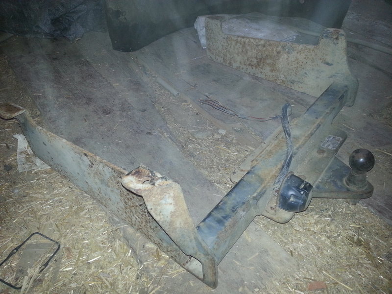

BeitragVerfasst am: 20.12.2013 19:23:14    Titel:
Bei meinem ist eine Platte am Träger verschraubt auf der
der Kugelkopf wiederrum eingeschraubt ist.
Ich mach morgen mal nen Bild davon.

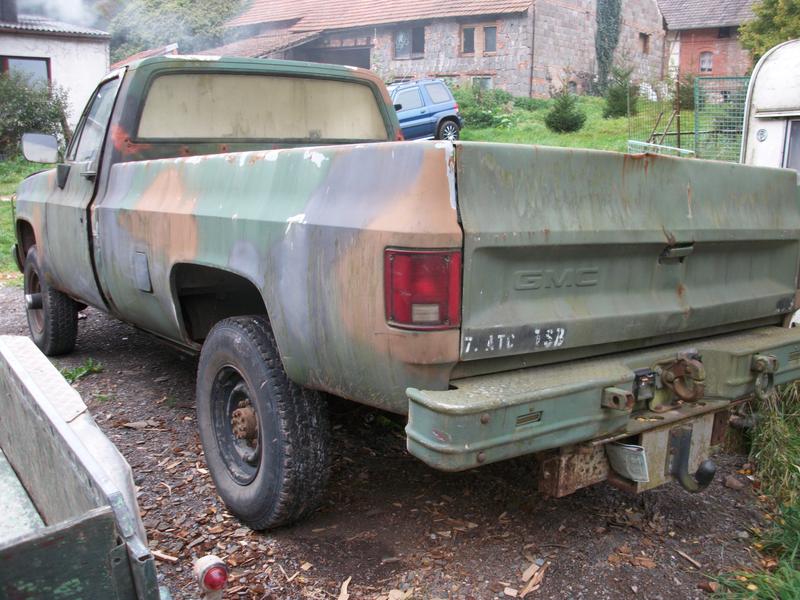

Jeepthing, hast ein Foto hinbekommen?
Jeepthing
1. Chevrolet K30 BJ 84
2. Nissan Patrol GR 2,8TD und nun noch einen Suzuki LJ80
BeitragVerfasst am: 29.12.2013 13:52:22    Titel:

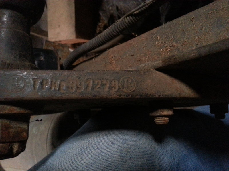

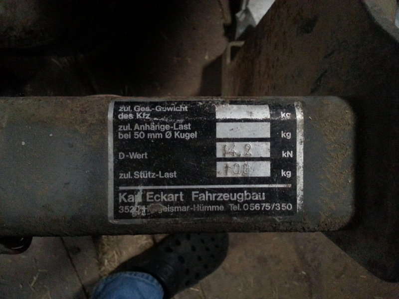

Jop hier sind sie
Sogar mit Hersteller auf dem Typenschild und der TPHE Nummer für die Aufnahmeplatte des Kugelkopfes.
Der ist auch mit Zulassung, gibt's inzwischen.
