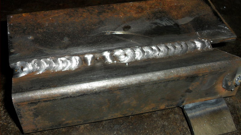

Hallo zusammen, nach zwei Jahren intensiv testen und rumbasteln habe ich endlich den Prototyp meines Batterieschweißgerät soweit fertig.
Mein Ziel:
Ein leichtes , tragbares Schutzgas Schweißgerät welches mit in den Wettbewerb genommen werden kann.
Egal ob Wasser, Sand, Staub, Vibrationen.
Verwendet wurden ausschließlich hochwertige Einzelteile um ein möglichst „geländetaugliches“ Schutzgas-Schweißgerät zu realisieren.

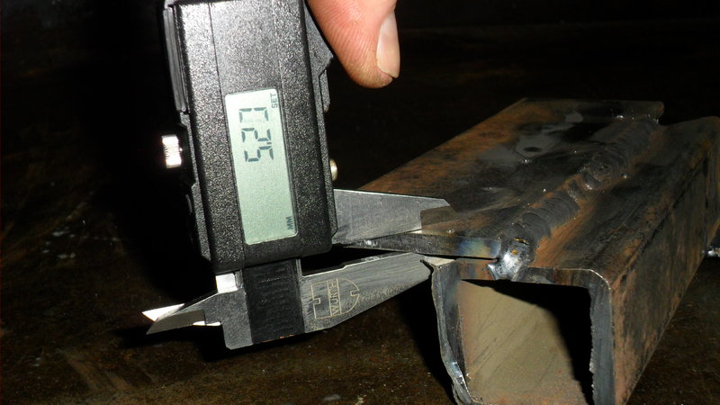

Mit nur zwei einfachen alten Starterbatterien komme ich auf (gemessene) 130A.
Somit sind Materialstärken bis 4mm ohne Nahtvorbereitung schweißbar.
Es gibt nicht, was man nicht auch punkten kann
Die Belastung der Batterien sind vollkommen uninteressant (zwei Jahre testen….)

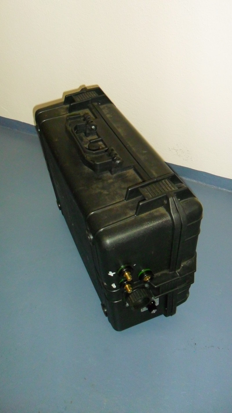

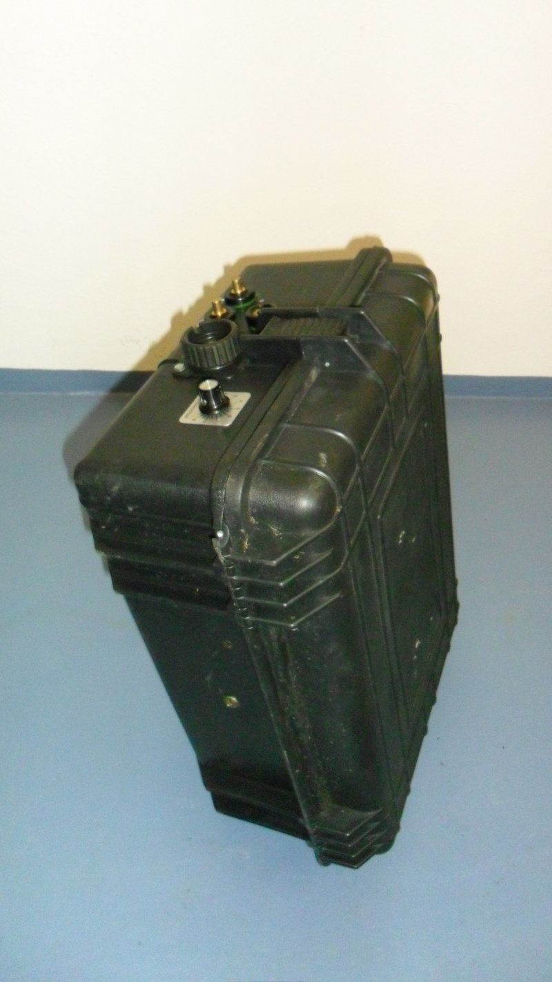

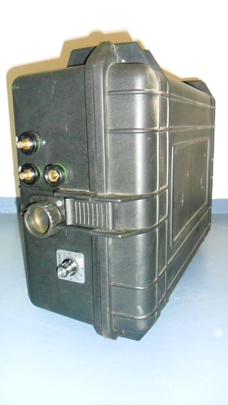

Verpackt sind alle Bauteile in einem Koffer welcher ursprünglich die Spezifikation IP 68 aufweist.
Durch Veränderung ist der Koffer jedoch immer noch gegen Überfluten bzw. kurzzeitiges Untertauchen beständig (IP 66)
Im Koffer finden alle Teile ausreichend Platz damit auch, „wenn´s schnell gehen muß“ alles rein paßt.
Da das Leben für schlechte Werkzeuge zu kurz ist sind folgende Nettigkeiten verbaut:
-4 Rollen Drahtvorschub aus Schweizer Produktion mit 65W Motor
-4m Schlauchpaket mit leichtem TBI 3G Aluminiumbrenner
-Drahtrollenhalter mit verstellbarer Bremse sowie Transportsicherung
-Qualitativ die besten Batterieklemmen in abgewinkelter Ausführung an hochflexiblen Kabeln
-Zierliche 200A Masseklemme mit starker Feder und dickem Masseband
In nur 2 Minuten ist der Apparat schweißbereit,
in ebenfalls in dieser Zeit wieder transportfertig verpackt.

Falls gewünscht ist kann ich auch Bilder von schönen Nähten nachreichen.

Ich werde versuchen diese Woche noch verschieden starke Schweißproben zu machen.
Das vom Video gefällt mir ganz und garnicht.
