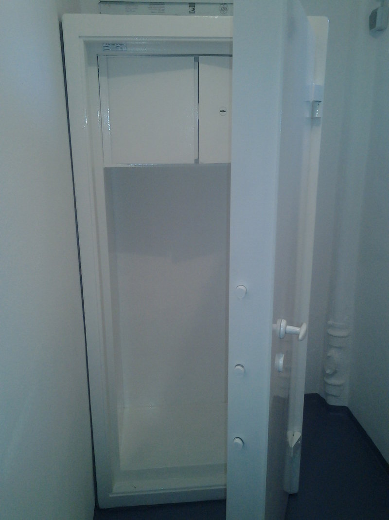

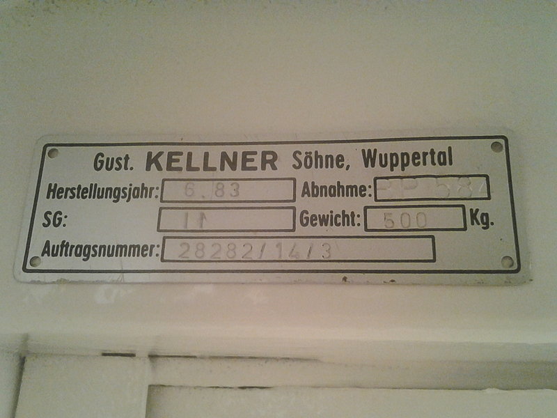

Hallo zusammen,
kann mir jemand Infos zu der Schutzklasse dieses Waffenschrankes nennen?
Der Schrank stand bis vor acht Jahren in einem Waffengeschäft.
Sabotagesicher/Kernbohrfest ist er schon.
Auch das Munitionsfach ist dreifach verriegelt.
Leider kann ich mit SG: 11 oder II nix anfangen.
Weiß jemand von Euch was das "SG" bedeutet?
Liebe Grüße Robert
Das ist eine Einstufung nach VDMA 24992, Schutzklasse B. Lt. §36 (2) WaffG sollte der Schrank also nach wie vor zulässig sein.
Meiner Meinung nach[TM] heißt das: 10 KW, beliebig viele LW, Mun. im Innenfach.
Allerdings würde ich diese Aussage von Deiner zuständigen Waffenbehörde schriftlich bestätigen oder verneinen lassen.

BeitragVerfasst am: 13.01.2014 17:05:42    Titel:
SG II ist die Einstufung des Sicherheitsgrades nach BSI-Norm, das läßt sich nicht so einfach auf die VDMA-Normen "umrechnen".
Die VDMA-Normen, obwohl nicht mehr gültig, sind für das WaffG immer noch maßgeblich. Ich hatte Mitte letzten Jahres eine Kontrolle, da haben sich die Herren vom Ordnungsamt genau das Typenschild angesehen.
Im Zweifel eben mit dem Ordnungsamt abklären.

BeitragVerfasst am: 13.01.2014 17:17:33    Titel:
@ruedi, die schriftl. Anfrage an die Kripo erfolgte heute morgen, die Antwort soeben mit dem Hinweis das zuständige LRA zu befragen.
Selbiges LRA konnte mir heute morgen jedoch schon nicht weiterhelfen und verwies mich an das zuständige Ordnungsamt welches für die (ach so) sinnvollen Kontrollen zuständig ist.
Dort: "Fragen sie bei der Polizei..."
Danke für den Text, welcher mir aber schon bekannt war und net viel bringt. Danke trotzdem vielmals.
@Sir Landy, die Zuständige Waffenbehörde kann mir nicht weiterhelfen, da sie keinerlei Infos zu SG 11 in Ihren Unterlagen finden.
@SD, danke. Aber wirklich was stehen tut da nix was mich weiterbringt.
Zumindest weiß ich das es SG II heißt und nicht SG 11.
Liebe Grüße Robert

BeitragVerfasst am: 13.01.2014 17:23:09    Titel:
@DD, danke für die Info. Gut zu wissen.
@XJ Dennis, der steht schon bei mir im Keller.
"Absegnen" würde ich ja gerne machen....Seit heut morgen sitz ich dran und werd im Kreis geschickt.
Wäre billiger gewesen son 99euro Coladosenblechteil ausm Hornbach zu kaufen.
Liebe Grüße Robert

BeitragVerfasst am: 14.01.2014 13:13:49    Titel:
ich hab meinem Sachbearbeiter Bilder geschickt mit Details , Wandstärke, einfach, doppelt, Riegel, Schlüssel,Gewicht angegeben.
Die Vorgaben sind ja bekannt. Er hat ihn dann als Klasse 0 akzeptiert. Ich darf alles was da ist rein werfen.
