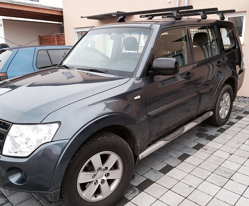

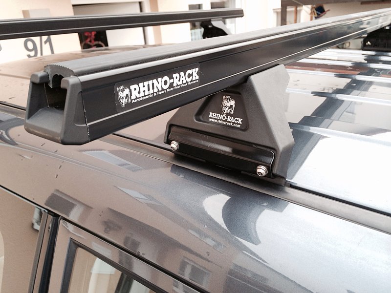

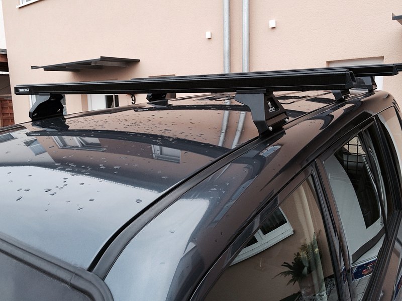

Hi zusammen,
falls jemand auch grübelt, ob/wie er die Rhino Rack Träger auf seinen Pajero V80 LWB ohne Reeling bekommt:
Es geht - auch wenn es auf den einschlägigen Seiten immer nur heisst V60 ohne Reeling oder bei V80 nur mir Reeling. Die Website von Upracks war dann für mich ausschlaggebend, es doch einfach zu probieren und zu bestellen - auch wenn es doch kein Upracks geworden ist, sondern "nur" Rhino Rack Heavy Duty Bars (3 Stück) ... und auch gleich ein paar Bilder als "Beweis":
Alles natürlich ohne Garantie - bei mir hat es jedenfalls super geklappt. Nur gibt es bessere Jahreszeiten und Temperaturen für die Montage. Brrrr...ist das kalt.
Jetzt brauche ich nur noch das passende Maggiolina Dachzelt. Wer ein Grand Tour oder Safari in Medium abstoßen mag -> bitte anbieten!
Grüße
Andreas
PS: Falls das alles selbstverständlich war - steinigt mich bitte nicht. Für mich war es das nicht - daher wollte ich es mit Euch teilen. :)

Hi Andreas,
Welche Trägerfüsse hast Du verwendet? Ich benutze auch die Rhino- Träger, allerdings mit dem aufgenieteten Schienensystem. Bombenfest!
Von Träger-Füssen für die V80-Rinne habe ich noch nichts gehört.
VG, Thorsten

Hi Torsten,
ich nutze die Trägerfüße vom V60. Teilenummer ist diese hier:
50-RL110MP (3x) ... die passen 1A in die serienmäßigen Haken in der Rinne
+ Distanzstücke 50-LHSPAIR (2x, einmal vorne umd einmal hinten)
Die Schiene wäre Plan B gewesen. ;)
Grüße
Andreas
