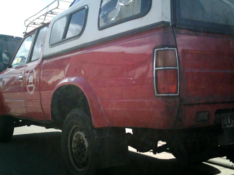

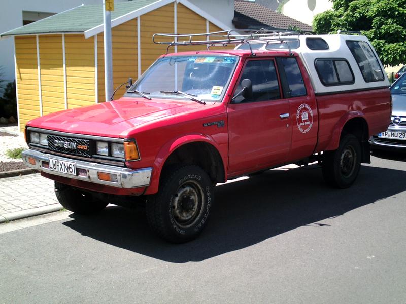

Dort lernte ich ihn kennen und fand einen ungewöhnlichen Yps vor, der sich deutlich von den mir bekannten Wagen
unterschied. Am auffälligsten waren die Ladefläche und Hardtop, aber auch die Tatsache, daß er vom Werk aus eine
Servolenkung hatte. Da keimte bei mir schon der Verdacht auf, daß es wohl eine US-Version sein musste. Aber die andere
Ladefläche war mir bis dahin nicht bekannt.

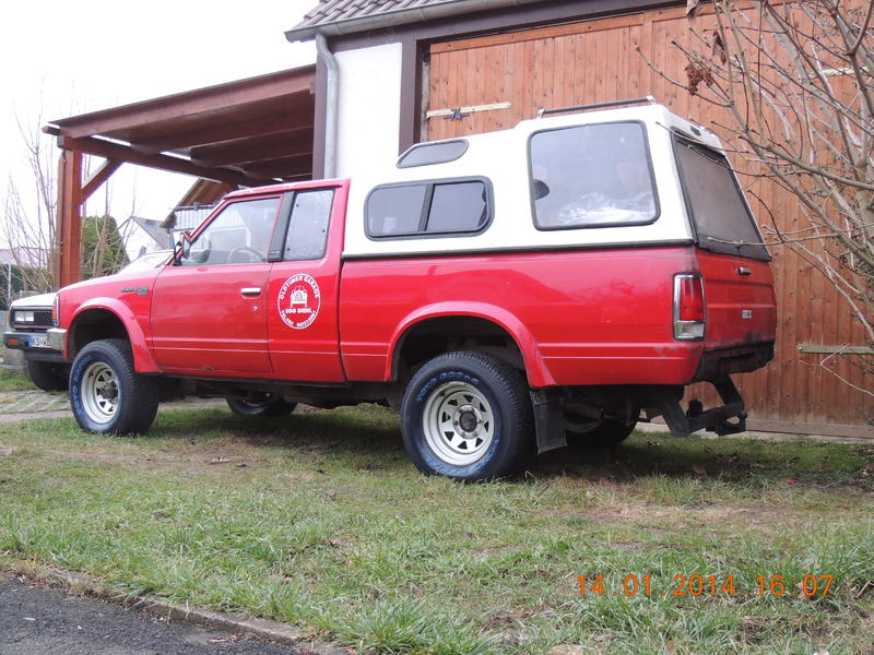

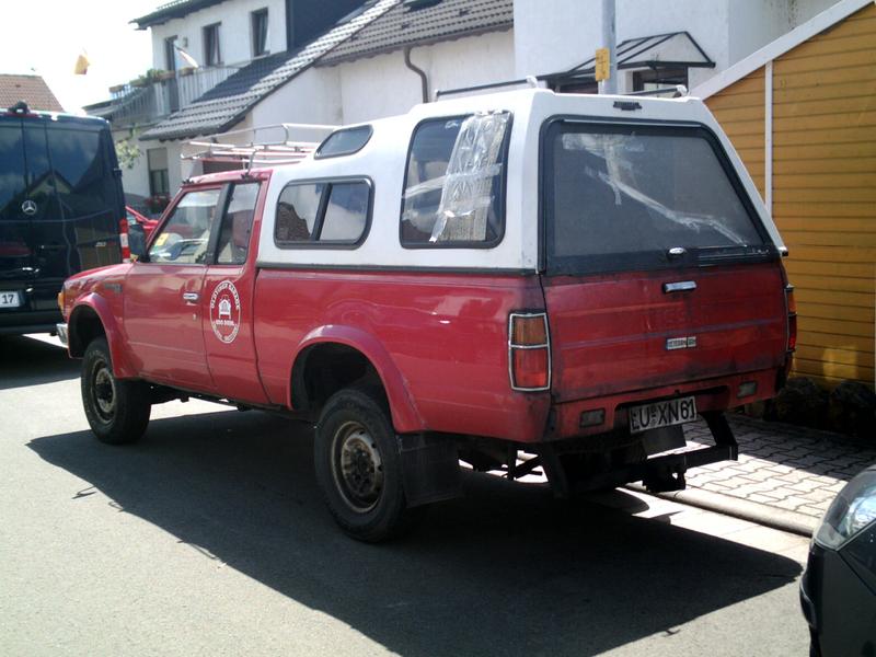

Hier ein paar Fotos, die sicher einige Leute aus dem "Biete"-Bereich kennen:
Der Wagen war als daily driver unterwegs und nicht gerade gelecktem Zustand, aber technisch fit gehalten und solide.

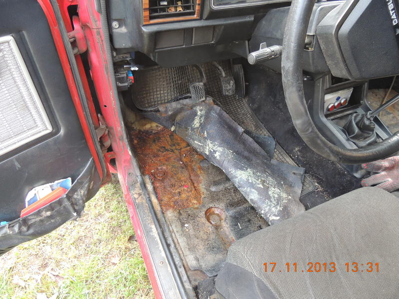

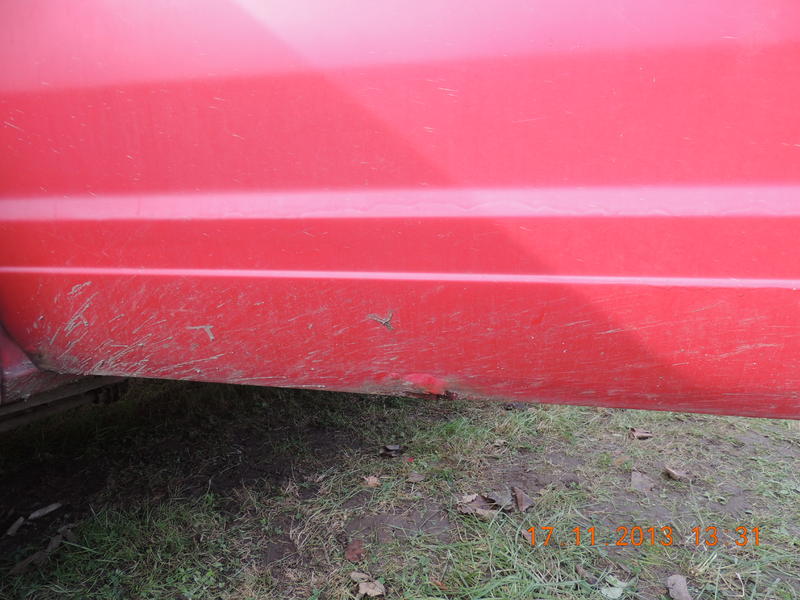

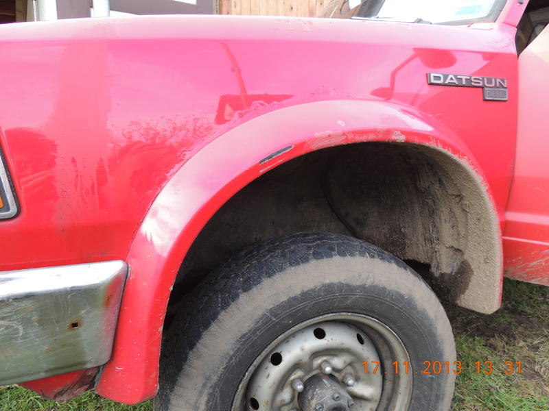

Wieder zuhause war die Bestandsaufnahme leider doch etwas ernüchternder...

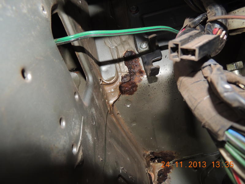

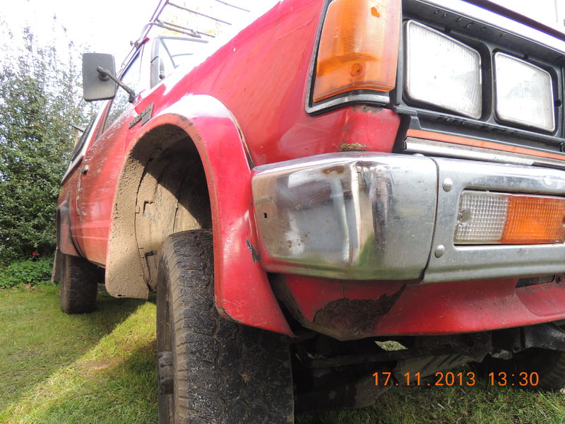

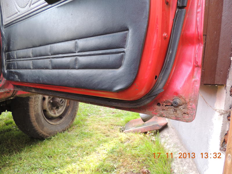

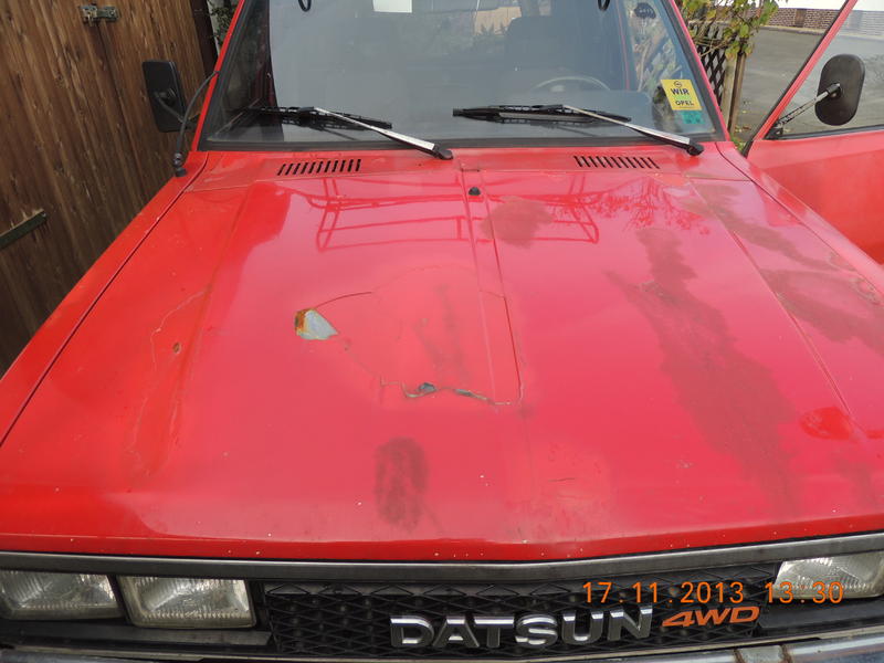

Alle angeschraubten Blechteile vorne sind eigentlich ein Fall für den Kompost oder zumindest stark überholungsbedürftig
wie die Türen. Hier ein paar Eindrücke:

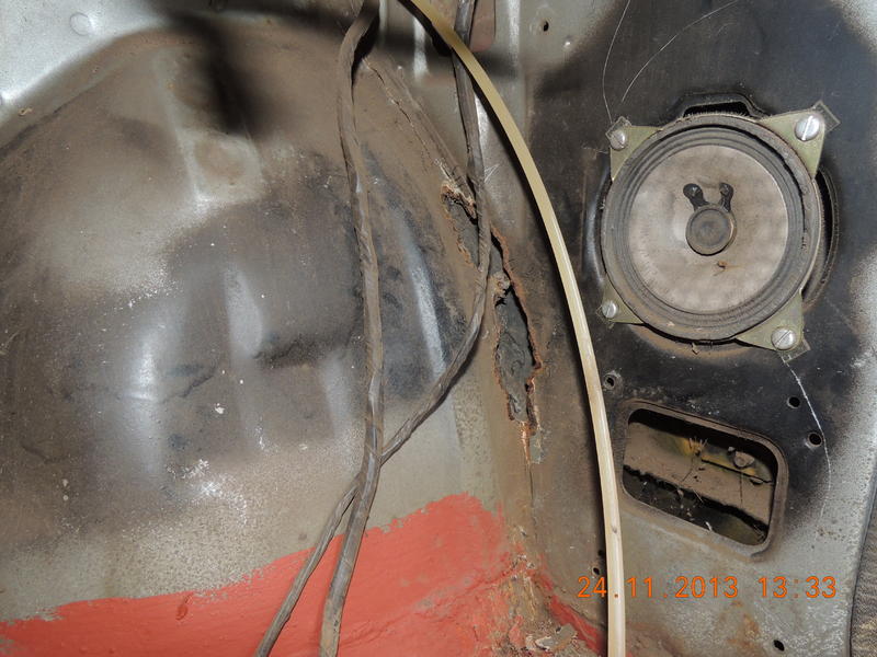

Leider hatte auch der rote Lack die 80er-Jahre-Krankheit, der Klarlack lößte sich inzwischen ab...

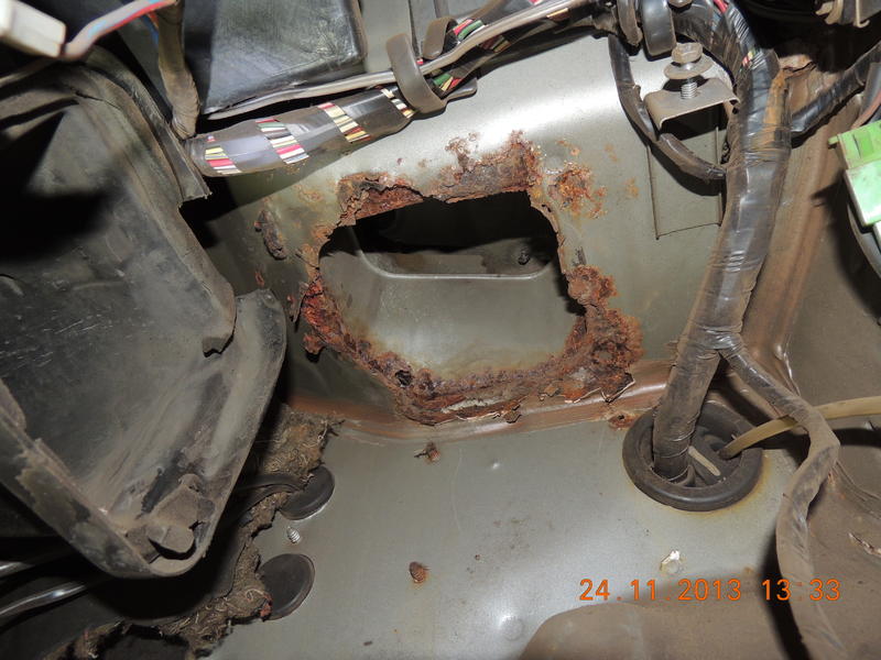

Aber leider ging es noch weiter:

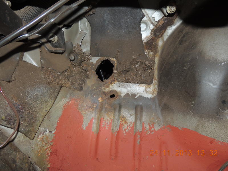

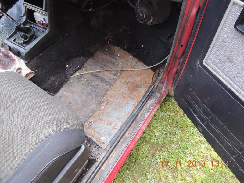

Die Bilder vom geschweißten Fußraum mit dem schon wieder aufkeimenden Rost machten mich misstrauisch und ich
buddelte weiter.
So sieht also ein Wagen mit einem Jahr TÜV und ohne akuten Schweißbedarf aus... Nee, oder?

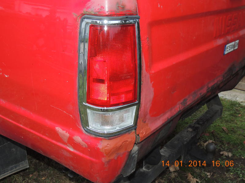

Auch die extrem unschön mit Sanitärsilikon reingedokterten EU-Rückleuchten waren nicht gerade eine Augenweide,
vom Innenraum mal ganz zu schweigen...
Der ganze Wagen war seit Jahren komplett vernachlässigt worden und war innen wie außen dreckig und speckig. Obskur
Aber er war extrem zäh, denn untenrum war er tatsächlich sehr solide, und auch die Ladefläche war top! Das von mir
gelieferte Getriebe war super und die VA komplett überholt! Also immerhin doch eine lohnende Restaurationsbasis.

Kann ich noch gar nicht so genau sagen, bin noch nicht überall in die Tiefe gegangen bei meiner Suche.
Etwas mehr strippen muss ich ihn schon noch, um klar zu sehen.
Bisheriger Eindruck: ist ein "Rat-Dat". Sieht rattig aus, ist aber rüstig.
Spritzwand und Wasserkasten sind übel, aber sonst hab ich bisher nur ein Loch innen in der Ladefläche gefunden. Der
restliche Unterboden, Fahrerhaus ohne angeschraubte Teile, Rahmen und Ladefläche sind erfreulich gut beisammen! Ja
Hab eigentlich alles beisammen, was bisher offensichtlich getauscht werden muss:
Türen, Haube, Kotflügel, Rückleuchten, Räder.
Auch technisch ist er recht fit. Einzige bisher gefundene Mängel: Stabigummis und Achsmanschetten rissig. Und der

Oder die rissigen und wie erwähnt mit Badsilikon reingepfuschten Rückleuchten.
Hatte jetzt mit meinem TÜV vor Ort eine Unterhaltung wegen H-Kennzeichen für den Wagen. Problem ist, daß die
originalen Rückleuchten, die ohne bauliche Veränderungen reinpassen kein E-Prüfzeichen haben. Nach reichlich
Diskussionen und letztlich dem Hinweis auf die Originalität für das H-Kennzeichen haben sie sich bereit erklärt, die
US-Rückleuchten einzutragen.

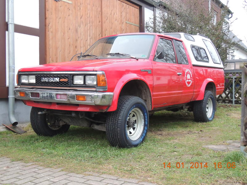

Hier ist das Ergebnis:
Sieht er nicht jetzt schon ganz anders und saucool aus? Supi
Da weiß man doch wenigstens, worauf man hinarbeitet! Ja
