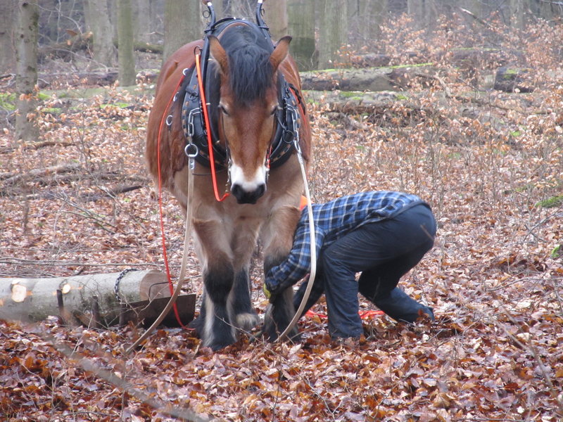

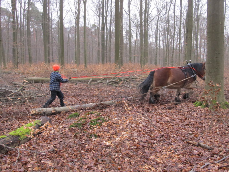

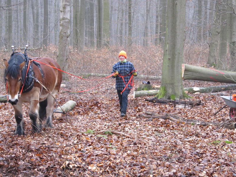

Du mußt das Tau ja noch mit dem Kumt verbinden und auf der anderen Seite mit dem Ortscheid. Beide Verbindungen sollten praktischerweise schnell und einfach zu lösen sein, deswegen die Schäkel Ja Wobei ich ja auf Karabiner steh - allerdings zieh ich auch keine so krassen Gewichte, da wir das ja immer nur 1x im Jahr machen und Pferd nicht sonderlich im Training.
Bin grade aus dem Wald zurück, alles immer noch eklig matschig. Frost wäre jetzt mal angebracht *seufz*
So sieht das derzeit noch aus. Kumt ist noch neu und die ganze Zusammenstellung sehr provisorisch, deswegen hab ich meine elastischen Stranghalter auch noch nicht dran, aber das wird alles noch:
Viele Grüße von TINA!!!
