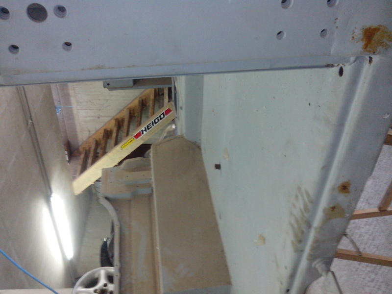

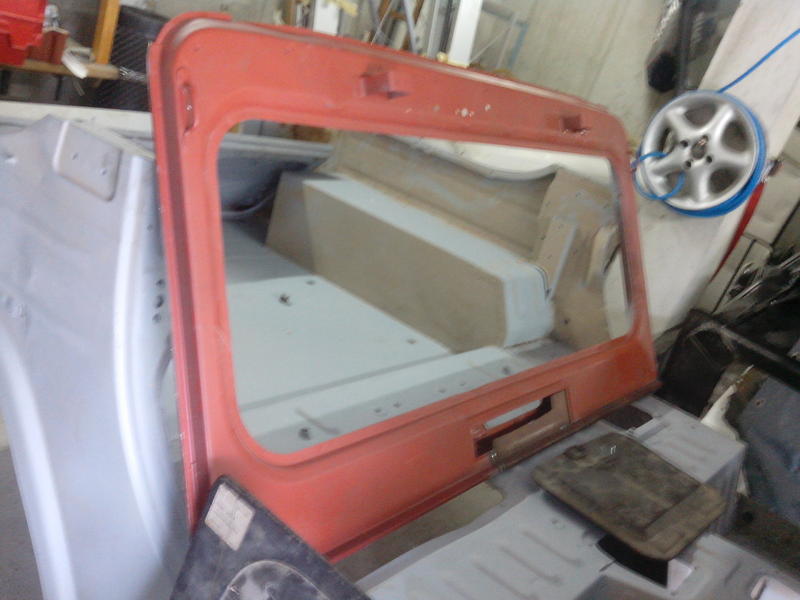

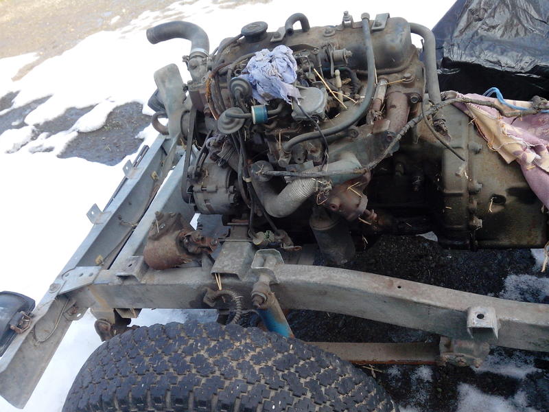

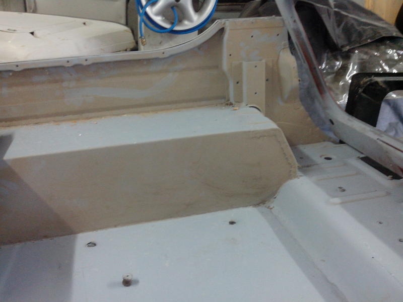

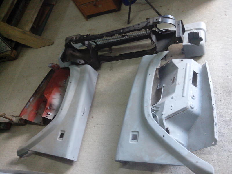

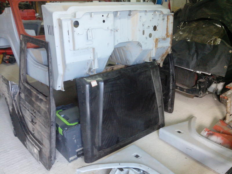

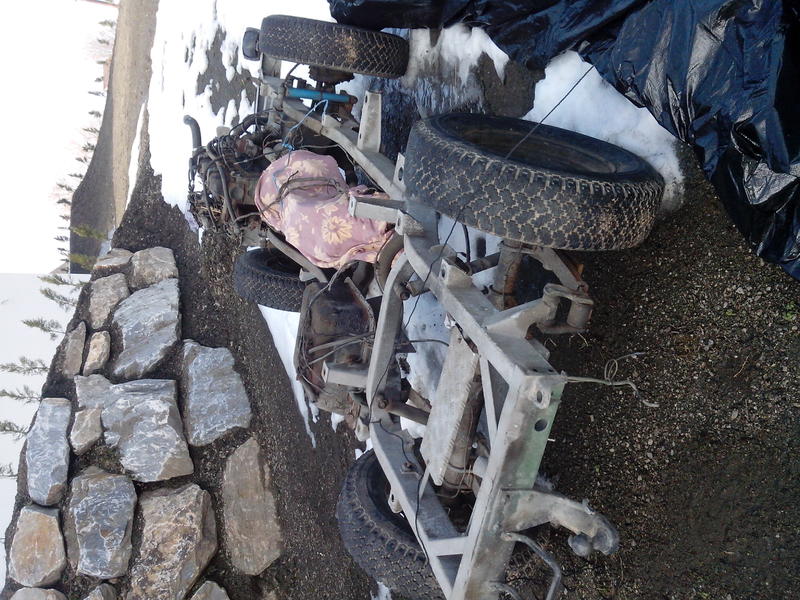

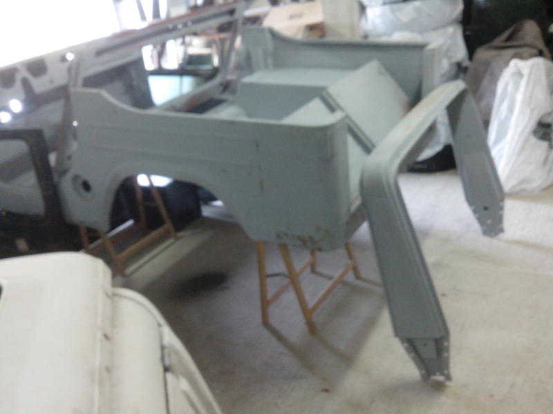

BeitragVerfasst am: 08.03.2014 16:32:36    Titel:
endlich die fotos

BeitragVerfasst am: 08.03.2014 18:02:39    Titel:
Hallo
Sieht ja auf den ersten blick nach einer guten Basis aus.
Viel Spass damit.
Gruss Guido

BeitragVerfasst am: 08.03.2014 19:16:07    Titel:
für Trial könntest recht haben...
für den aufbau zum original eher zu wenig...
deshalb brauch ich die masze...

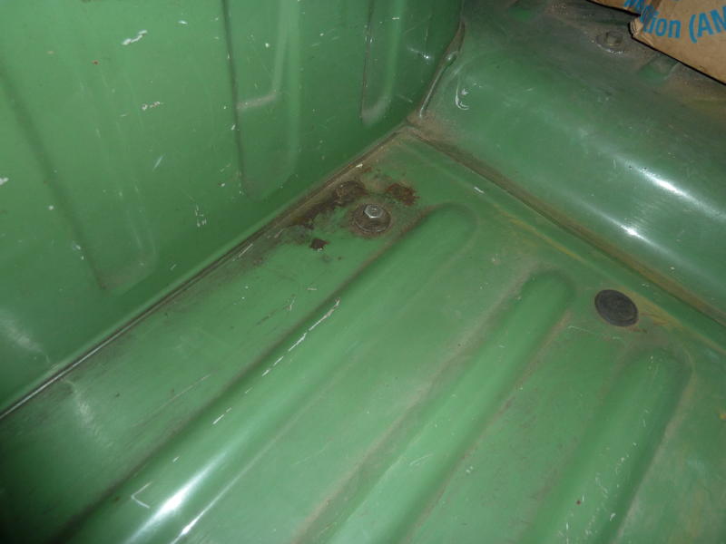

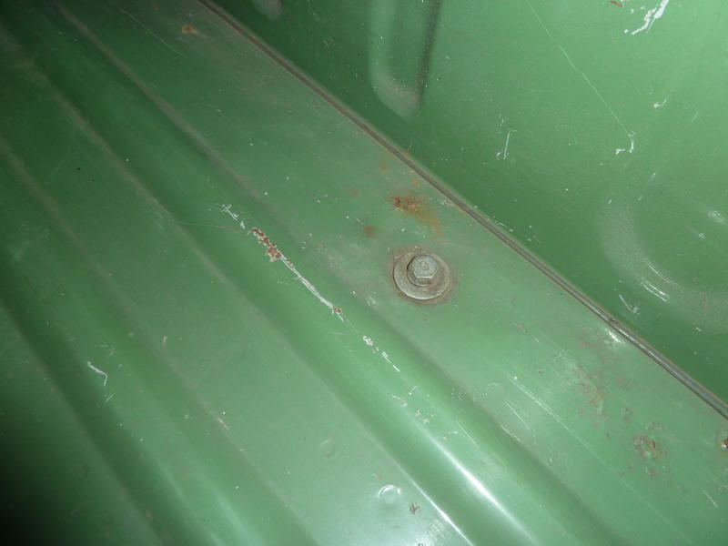

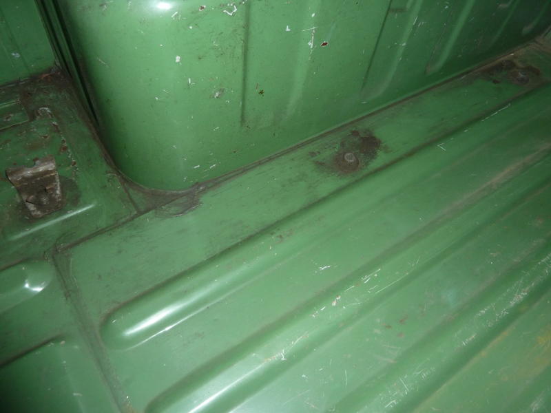

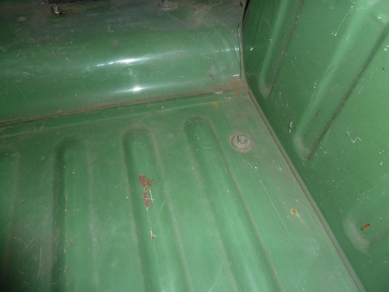

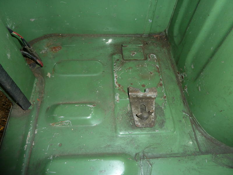

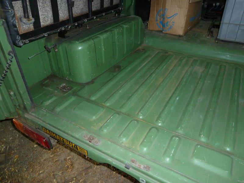

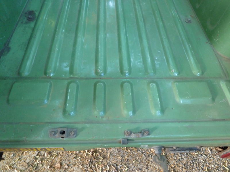

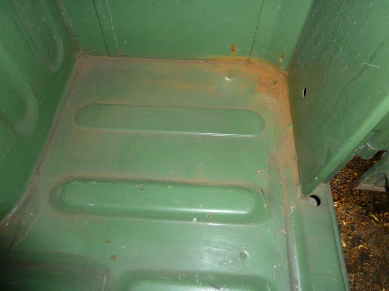

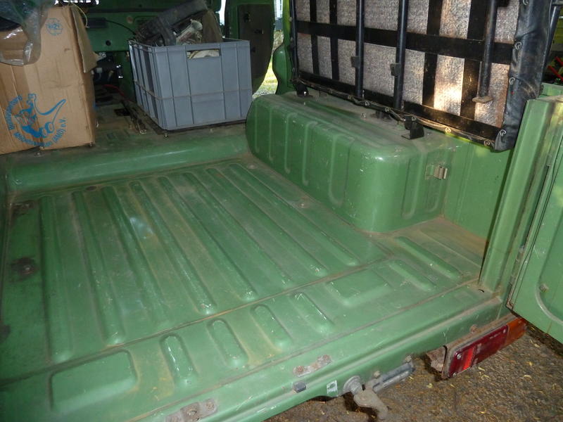

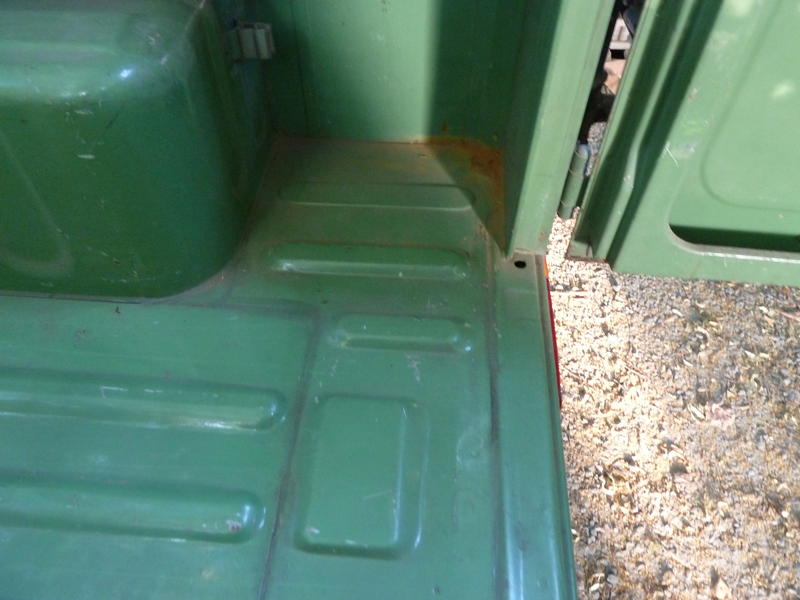

BeitragVerfasst am: 14.03.2014 16:51:45    Titel: Bilder Bodenblech 1981
Hallo Markus,
hier Bilder vom Bodenblech Baujahr 1981
stefanq
Mit dabei seit Anfang 2013
Wohnort: Engelskirchen
1. Daihatsu F20
BeitragVerfasst am: 14.03.2014 17:36:10    Titel:
Hallo Markus,
und hier die Maße vom 1978 Modell. Hat ein bischen länger gedauert. Habe bei drei Autos gemessen und erhebliche Maßunterschiede festgestellt. Gesamtbreite auf Bodenblechhöhe ca. 1405 mm und an der Oberkante der Wanne 1410 mm. Dies gilt auch für die Breite zwischen den Kotflügeln!
