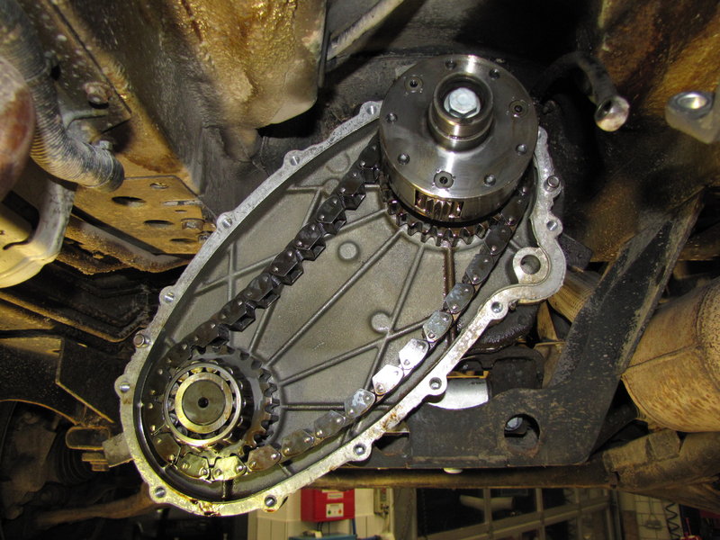

gibt es hier Maschinenbauer die sich mit Zahnketten auskennen?
Ich suche eine Zahnkette für ein Vito 639 4x4 Oberaigner-Verteilergetriebe das eine stark gelängte Kette hat.
-> Außengeführte Zahnkette, Teilung 15,875. Arbeitsbreite 27 mm, 32 Glieder. Kettenkennzeichnung "68 BR"
Bei MB oder Oberaigner gibt es nur das komplette Getriebe, keine Einzelteile. Ich möchte es jedoch erstmal mit einem Kettentausch versuchen um dem Austauschgetriebe aus dem Weg zu gehen.
Auch das Netz bietet keine Ersatzteile für die Oberaigner-VTGs.
Da das Vito VTG keine Längssperre und keine Untersetzung hat, ist eine andere Idee ein anderes VTG einzubauen.
Von Oberaigner gibt es zwar ein längsgesperrtes VTG. Allerdings wieder mit der nicht gelisteten Kette und ohne Untersetzung. Der Vito ist im ersten Gang schon so schnell, daß da eine Untersetzung her muß...

falls jemand ein ähnliches Problem hat kann ich schon selbst eine Antwort geben:
Der Einbau eines anderen VTGs ist nicht möglich. Baulich würde recht gut wohl ein VTG aus dem Sprinter 906 passen, auch mit Untersetzung. Leider funktioniert das bei dem Oberaignersystem nicht.
Oberaigner verbaut unabhängig von der Übersetzung des verbauten Hinterachsdifferentials immer das gleiche Vorderachsdiff in den Modellen Vito/Viano - Sprinter und gleicht das unterschiedliche Drehzahlniveau zwischen VA und HA- Kardan durch eine unterschiedliche Übersetzung im VTG aus.
Ich habe das gerade mal versucht nachzurechnen. Rein rechnerisch klappt das nicht ganz und das Mittendifferential muß permanent einen geringen Drehzahlunterschied ausgleichen (vgl. auch den Beitrag zu den unterschiedlichen Diffs beim LR). Vorstellen mag ich mir sowas eigentlich nicht. Im Netz gibt es aber auch Forenbeiträge von Sprinterfahrern mit Zuschaltallrad die bei eingelegter Sperre auch bei Geradeausfahrt auf Asphalt kaum vorankommen...
Zudem habe ich heute Antwort von Oberaigner erhalten. Ich kann das Getriebe zur Reparatur einschicken, Ersatzteile werden nicht einzeln herausgegeben. Was mich allerdings etwas "wundert": Das Problem der Kettenlängung ist bekannt und es wird auch davon ausgegangen das sich die Kette erneut längt. (ist ja technisch auch logisch)
Es gibt aber Abhilfe wenn ich ein anderes Getriebe erwerbe das mit einer vorgelängten Kette ausgestattet ist... Ist sowas nicht ein Fall für eine Rückrufaktion? Ein bekannter Schaden wird weiterhin eingebaut obwohl es Abhilfe gibt?
Ich suche also weiterhin einen Kettenhersteller!

1. neues VTG bei MB ordern, für, ich glaube aktuell, Listenpreis 3.6k€ und auf Kulanz hoffen... Hau mich, ich bin der Frühling
2. Oberaigner solange löchern bis Sie eine einzelne Zahnkette herausrücken. Alternative Ketten für die spezielle Zahnform gibt es nicht. Laut Bosch-Rexroth gibt es die Werkzeuge nicht mehr um Ketten nachzufertigen. Ist aber auch nicht besonders sinnvoll. Wenn die Kette überspringt sind die Kettenräder auch schon fritte und der Abrieb hat den Planetensatz auch schon teilzerlegt...
3. VTG einschicken zu Oberaigner und reparieren lassen (je nach schaden 800-1600€) und in xxx.xxxkm wieder mit dem Schaden leben.
4. neues VTG mit vorgelängter Kette (geändertes VTG) bei Oberaigner kaufen und nie wieder Probleme haben. (ca 1,6k€)
5. neues VTG mit Sperre bei Oberaigner kaufen (nur etwas teurer als das normale, ABER: Du brauchst einen geänderte Getriebetraverse für 600€ (oder kannst Dir eine schweißen Grins ) UND Du brauchst die Steuerelektronik wenn Du nicht selbst fit in Elektronik bist, die kostet nochmal 1k€, demnächst wird es da vielleicht auch eine Forumslösung geben Heiligenschein )
6. vorhandenes Getriebe zerlegen und für auf- und ablaufendes Trum der Kette Gleitschienenspanner einbauen um nochmal paar tausend Kilometer zu fahren bis das Getriebe ganz hin ist...
