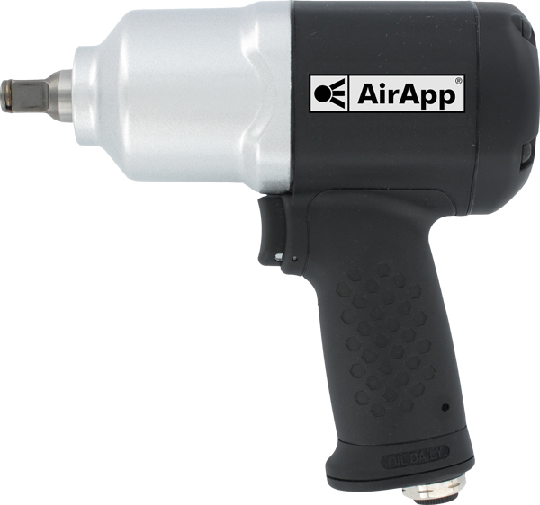

vom 2277 (Kürzel "Beast") würde ich die Finger lassen, der hat nach Überarbeitung des Motors einige Motorprobleme bekommen.
Ich habe soeben mit dem Entwickler des 2277 gesprochen und er hat mir das Nachfolgemodell (gebaut von AirApp) empfohlen, den "Beastmaster" SL175-4T.
1350Nm, 2,1kg, Doppelringhammerschlagwerk-T mit feinfühligem Abzug
Das Teil ist technisch identisch, jedoch mit konstruktiven Weiterentwicklungen umd Verbeserungen.
Ich kann Dir einen absoluten Sonderpreis von 155,-- EUR inkl. MwSt. und Fracht innerhalb D machen.
VG, Thorsten
www.kiel-gmbh.de

Das ist doch auch der Güde/APAC/etc.? Sieht nach diesem labelbaren Standardmodell aus. Die Werte gehen ok, aber man findet wenig darüber und die Sache mit der Möglichkeit einer Reperatur ist mir sehr wichtig.

BeitragVerfasst am: 21.03.2014 13:53:06    Titel:
Das Herstellerschild sieht aus wie reinkopiert.
BeitragVerfasst am: 21.03.2014 14:17:58    Titel:
Rocketmän hat folgendes geschrieben:
Nö, der Güde hat ein anderes Gehäuse, eine andere Verschraubung hinten und einen anderen Abzug.

Rodcraft, Atlas Copco, AirApp, RS und einige andere bauen die Druckluftwerkzeuge idR. nicht selbst, sondern lassen sie in China oder Taiwan fertigen. Die Top-Modelle kommen aus Japan.
Bei AirApp ist es so, dass die Truppe von Rodcraft stammt (u. a. der ehemalige Rodcraft-Entwickler) und - nachdem Rodcraft von Atlas Copco übernommen wurde - dort wegging und mit weiteren Rodcraft-Mitarbeitern (Vertrieb, Service) zusammen mit der Fa. AirCom die Fa. AirApp gegründet haben.
AirApp kennt natürlich sämtliche Bezugsquellen und auch die Stärken und Schwächen der Atlas- und Rodcraft-Geräte.
Die Schwächen hat man ausgemerzt und bietet jetzt technisch aufgewertete Geräte zu besseren Preisen an.
Ich kann jetzt nur für den professionellen Bereich sprechen: die Siemens Power Generation tauscht gerade die Atlas Copco-Geräte gegen AirApp aus.
Der Service ist top: in Ratingen unterhält AirApp eine komplett sortierte Werkstatt die alle Fabrikate repariert.
Entsprechend der Rodcraft-Geräte sind natürlich die AirApps komplett und günstig reparabel (viele E-Teile sind identisch) und die AirApp-Jungs sind so fair, ggf. mal ein sehr gutes gebrauchtes Teil einzubauen, auch zum Gebrauchtpreis zu berechnen und es dem Kunden auch zu kommunizieren (eigene Erfahrung).
Ich kann die Jungs und ihre Produkte guten Gewissens nur empfehlen!

Die Sachen von AirApp sind mir alleine deshalb unheimlich, weil das Logo, wie muzmuzadi festgestellt hat, bei allen auf der Seite gelisteten Geräten reinkopiert aussieht.
