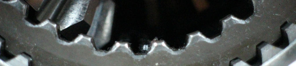

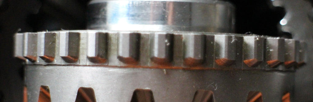

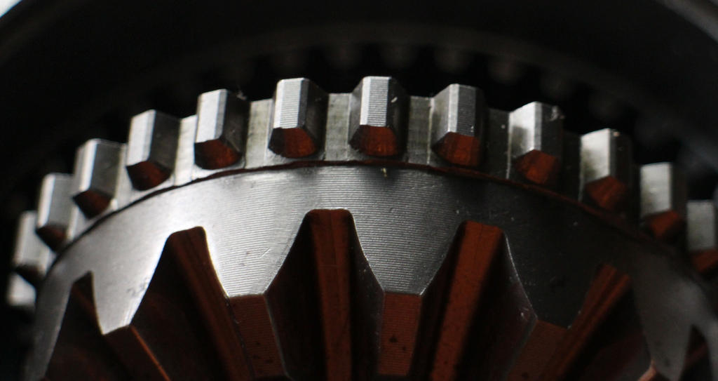

Hier mal ein paar Bilder um zu demonstrieren wie bei einer alten ARB das Schiebestück einrückt:
Auf den ersten beiden Bildern kann man sehr schön erkennen wie die abgerundeten Flanken das Einrücken erleichtern. Mann verzeihe mir die beschnittenen Bilder, aber aufgrund der Datenmenge musste ich die Bildgröße reduzieren.
Dreißig dieser Flanken unterteilen den Vollkreis. Das macht bei einem 360° Radius genau 12° von Flankenmitte zu Flankenmitte. Zum Einspuren des Zahnrades werden lediglich 1/3 dieser 12° genutzt , schon reduziert sich der nötige Zahnversatz auf (maximal) mickrige 4°, da die Abrundung hilft einzuspuren.
Auf ein 30" Rad umgelegt bedeutet das:
76.2cm x 3.14= 239cm Umfang
239cm/360° x 4°= 2.65cm
Das heißt, ein unterschiedlicher Radversatz von nur+/-1,325cm ist notwendig, um die Sperre einspuren zu lassen. Das erreicht man NUR mit Lenkbewegungen, richtig?
Mann, ich bin es leid, so einen "Schlauschrieb" zu lesen. Offroad reicht dafür die kleinste Bodenwelle um die Sperre einspuren zu lassen.
Da versucht die Tüte damit zu beeindrucken, das er in USA mit einem "technician" gesprochen hat. Meine Fresse, dafür gibts noch nicht mal ein ASE certificate...
Vielleicht schaust Dir lieber mal an, wie die Sperre funktioniert?
Wundert mich nicht, das Du beim Verschränken die Sperre nicht einlegen kannst. In der Tat sind die Shims wichtiger, als viele denken. Nix mit mal eben Sperre im Schuppen einbauen. Vermutlich ist Deine Sperre so zerschossen, das sie eigentlich nur noch Schrottwert hat.
