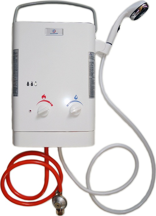

Überlege schon seit längerem einen Durchlauferhitzer fürs Campen zu kaufen.
Hat jemand Erfahrung mit diesen Teil? Bei einem Preis von 230 Euro kann man normalerweise ja nichts falsch machen...
Details:
verstellbare Wassermenge
verstellbare Temperatur bis max. 66 °C
bis zu 5,3 Liter warmes Wasser pro Minute
automatische Zündung durch zwei Stück D-Batterien
Gasverbrauch nur 890 gr. pro Stunde
Abmessungen 370 x 300 x 120 mm
Gewicht netto 6,2 kg
2 Jahre Gewährleistung
Lieferumfang:
Durchlauferhitzer, Gasschlauch, Gasdruckregler, Handbrause mit Ein/Aus Schalter, Adapter und Befestigungsmaterial.

Hab auch nichts gefunden für 80€, in der Preisklasse nur Geräte für Erdgas mit 20mbar und keine Durchlauferhitzer sondern Boiler mit 8-15ltr.
Für 80€ würd' ich mir auch so'n Camping-Durchlauferhitzer holen, 230€ für 1mal benutzen im Jahr (Urlaub) iss mir dann doch zuviel...

man darf nur nicht vergessen, zu den 80€ kommen noch 20€ für nen einstellbaren Gasregler dazu, da das Dingens mit 2800pa läuft. Meine alten Regler haben alle 50mbar.

Nur,
das 80€ Teil ist ein 6l Boiler,
das reicht zum Geschirrspülen.
http://de.wikipedia.org/wiki/Boiler
die anderen sind Durchlauferhitzer,
d.h. warmes Wasser, bis das Gas leer ist und so viel die Pumpe schafft.
http://de.wikipedia.org/wiki/Durchlauferhitzer

nen Regler braucht man immer, 30 mbar, muss nicht einstellbar sein

Wenn man genau hinschaut, "6/min" steht da und 12kW sind auch ein bisschen viel für nen Kleinspeicher.
Dann steht dem preiswerten Duschvergnügen ja nix im Weg, danke für den Tipp.

Ja stimmt. Nen Regler braucht man immer aber mein alter Kocher den ich dabeihabe läuft mit 50mbar und der Durchlauferhitzer mit 28mbar. Deswegen hätte ich noch einen einstellbaren dazugekauft.

Ich lese da aber irgendwas von 6 Liter Wasser pro Minute um 25 Grad erhitzen. Ob das zum Duschen reicht?
BeitragVerfasst am: 22.04.2014 13:00:38    Titel:
Mäxx hat folgendes geschrieben:
Meist hat das Wasser aus dem Tank oder Wassersack (!) nicht 0 Grad sondern 10 Grad oder mehr (den Gebirgsfluss mal ausgenommen).
Dann liegst du schon bei 35 Grad. Das reicht mir gut zum Duschen. Da reichen auch 10 l Gesamtmenge.
Und selbst 30 Grad sind für ein Weichei besser als 5 Grad. Smile
Kannst ja auch vorher einmal vorwärmen und dann das vorgewärmte Wasser nochmal durchjagen.
Unterwegs hab ich nicht den Anspruch auf 15 Minuten Duschen mit voller Menge und 40 Grad wie zuhause.
