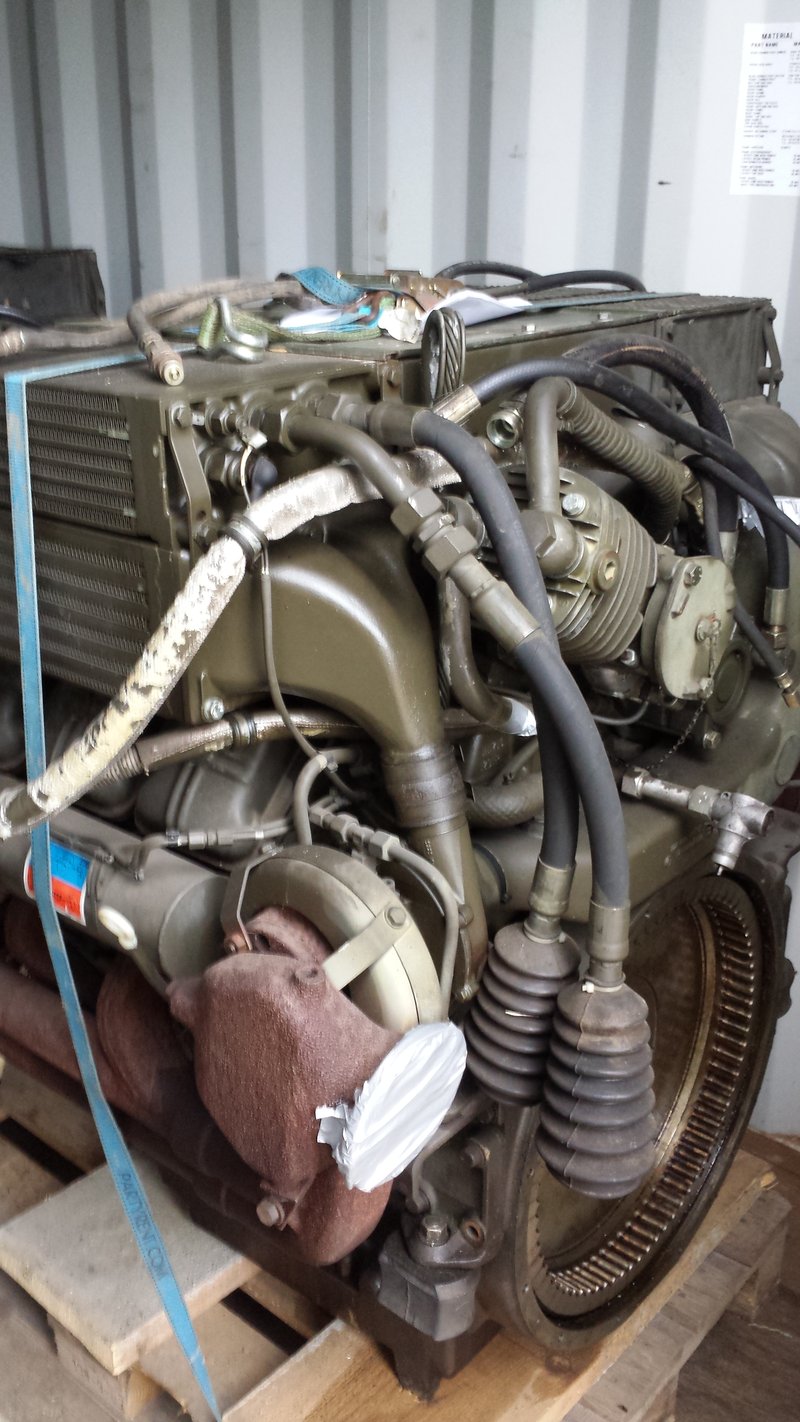

Gut, also die Farbe bleibt im Eimer und wir bauen mal einen 4x4 Turbo.
Diverse Leute befragt und von "absolut Unmöglich" bis "macht man mal So Nachmittag" alles gehört.
Nur eine richtige Aussage konnte ich nicht bekommen, da es recht wenige gibt, die so naß sind, so einen Umbau zu machen.
Ich hatte mich aber darauf eingeschossen. Hat ja nicht jeder, also will ich sowas.

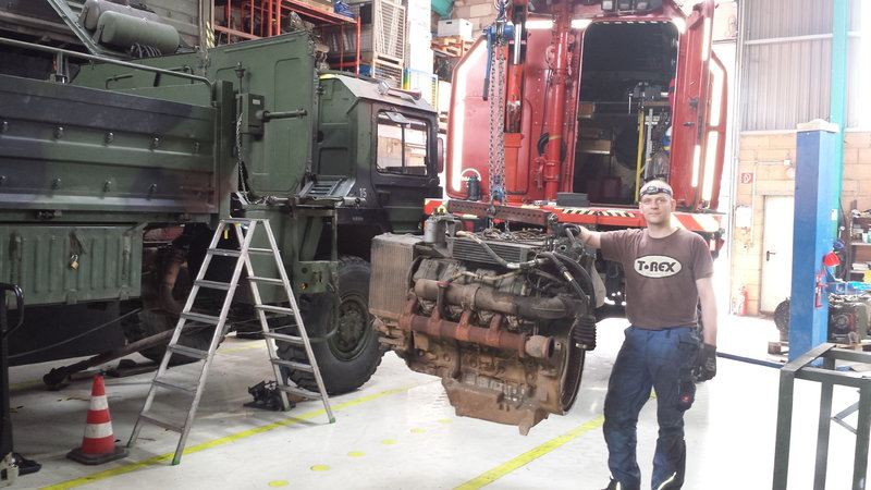

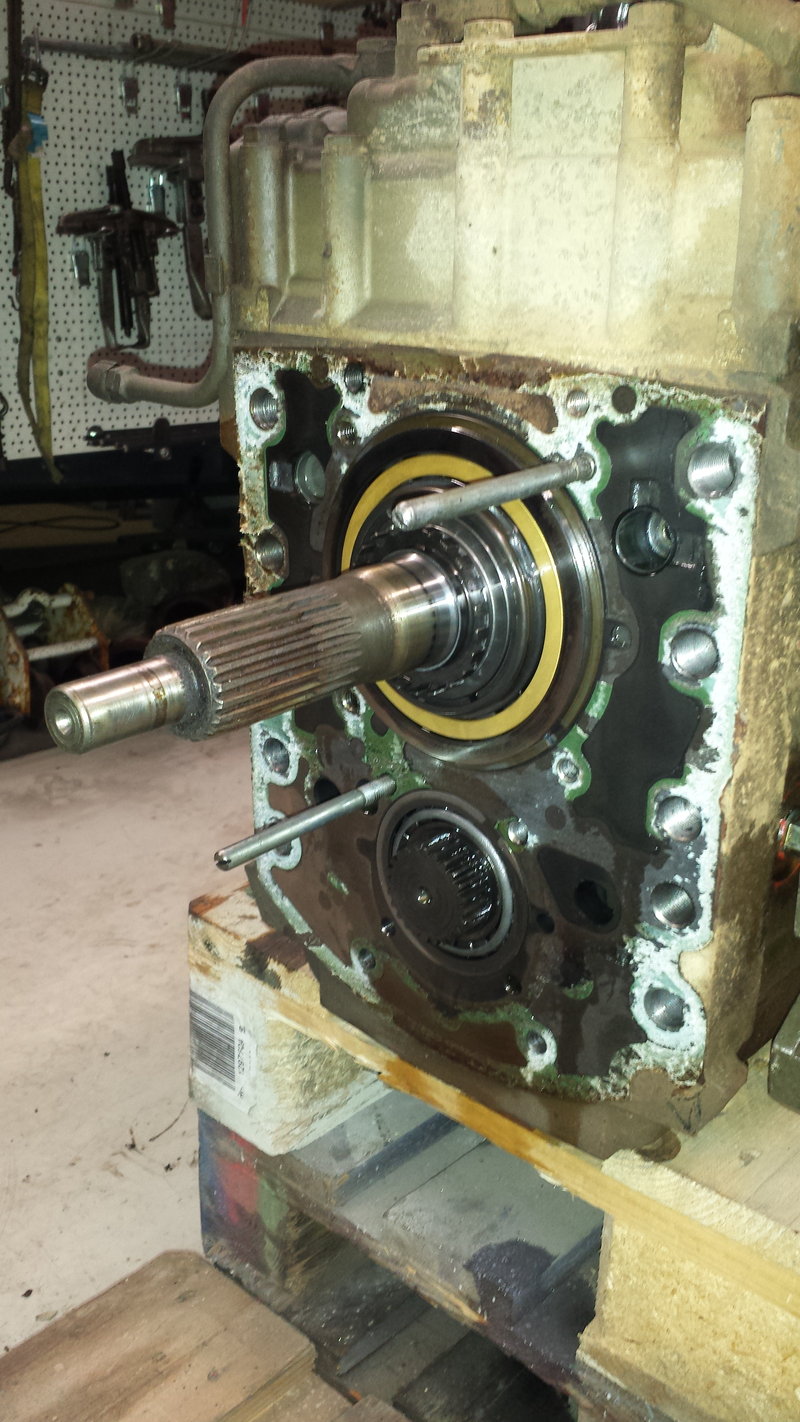

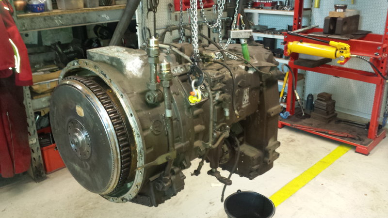

Gut, neuer Plan, Sauger raus, Getriebe und Wandler zusammen mit der WSK umbauen und wieder rein das ganze.
So, der Sauger und das Getriebe mit der WSK 370 ist draußen.

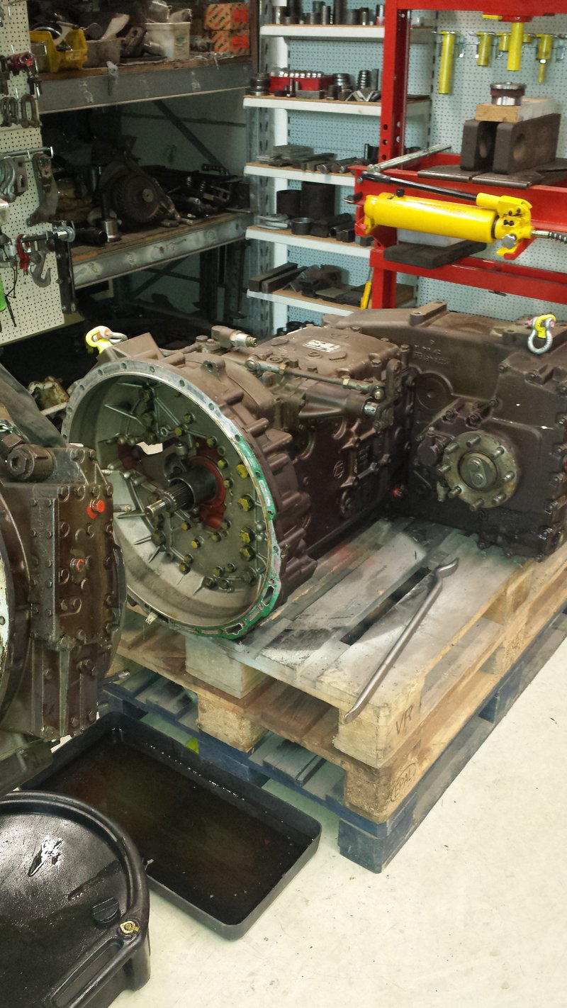

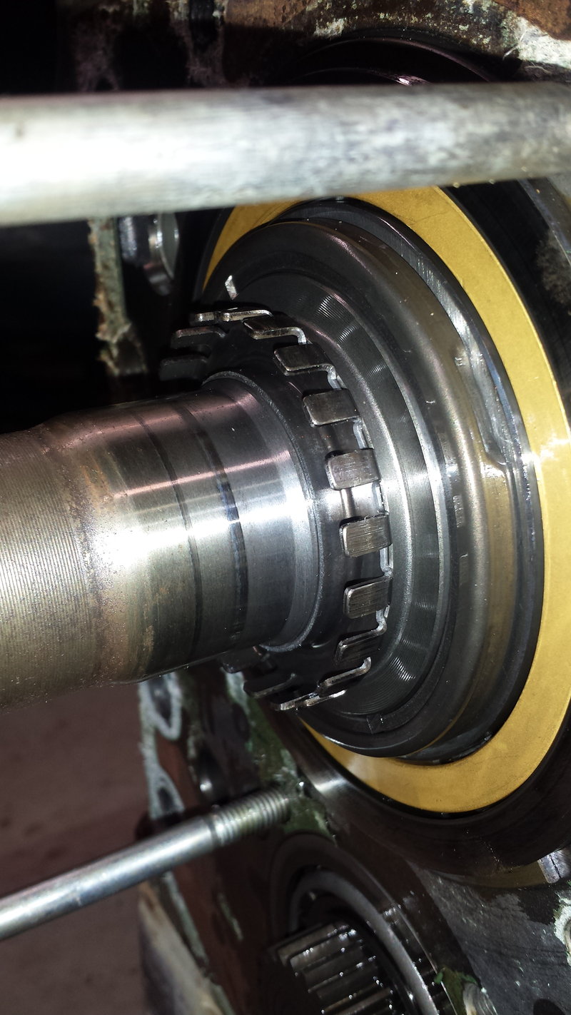

Jetzt noch die WSK 400 vom 6x6 Spendergetriebe ab und den Wandler auf das andere Getriebe einmesssen.
Zwischendurch wurden diverse Simmerringe und Dichtungen ersetzt.

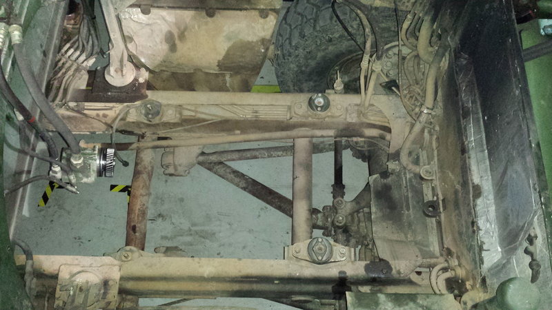

Also den ganzen Getriebe Quatsch wieder zwischen den Rahmen und die groben Sachen sind fertig.

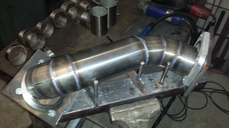

Der liebe Marcel hat mir dann noch die entsprechenden V4A Rohre von den Turbos zum original Auspuff angefertigt. (soll ja unauffällig sein)
Unterstützt wurde ich bei der ganzen Sache von Marcel Kley
