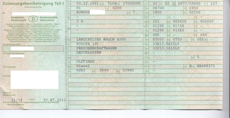

Hallo Jungs,
Schaut euch den Schein meines Neuerwerbs mit H - Kennzeichen an:
Es sind nur 33er Reifen eingetragen, allerdings ohne zugehörige Felgen. Ist das jetzt ein Freibrief für mich oder hab' ich beim nächste TÜV den Schwarzen Peter gezogen ?
Zur Erläuterung: Ich habe das Fahrzeug vorige Woche mit Hänger abgeholt. Montiert ist irgendein nicht Strassentaugliches Gereif mit Plattfuss und das Auto soll möglichst fix wieder auf die Strasse.
Bevor ich nun Geld in die Hand nehme wäre ich froh über jede Idee welche Felgen ich da möglichst unproblematisch und H - Kennzeichenkonform draufmontieren kann. Die Felgen sollten 'alt' sein und eine Traglast um die 950 - 1000kG haben.
Die zulässige Reifenbreite verträgt wohl 8-11", ET sollte zwischen 0 und - 30 liegen, LK 6x139,7. Am liebsten wären mir 8" Dotz Dakar o.ä.
vielen Dank im Voraus
Markus

Ich würde mal sagen, dann gehen diese Reifen nur auf serienfelgen.

8x15 gabs bei Toyota bzw. beim J6 IMHO nicht Serienmässig - daran scheiterts ja. Mir sind jedenfalls nur 5,5x16, 6x16 und 7x15 Stahlfelgen bekannt.

freibrief Euer Wunsch sei mir Befehl
wen interessiert es, wenn es technisch "ok" aussieht?

Danke - dein Wort in Gottes (TÜV Prüfers) Ohr.
Dann könnte ich also einfach z.B. Dotz Dakar draufschrauben und gut isses solang die Traglast passt. Wär echt Klasse.

davon gehe ich aus bzw ich würde es so machen Euer Wunsch sei mir Befehl

Es gab damals schon 7x15 Felgen, die wurden von Excentric und CW vertrieben. Die müssten sowas wie ET 10 - 15 gehabt haben. Mit ET 0 - Felgen könntest Du Probleme bekommen, weil der 60er keine Verbreiterungen hatte und 33er dann über den Radlauf hinausstehen. Dotz Dakar sollten also passen.
Wobei mir auffällt, dass Du den Schein nur teilgescannt hast. Im freien Bereich unterhalb sind oftmals wichtige Dinge eingetragen, u.a. auch die Felgen für geänderte Bereifungen.
BeitragVerfasst am: 20.05.2014 13:20:00    Titel:
33x12.5 auf 7" Felgen? Da sind die nach 10000km kaputt.
Felgen sind zu schmal.
Für diese Kombi gibts auch keine Freigabe.

Hallo Schlicksurfer,
kuck - da steht nix:
muß ich leider unterstreichen.. Winke Winke

Das kann schon sein, aber für breitere Felgen braucht der 60er Verbreiterungen, weil wegen der Bremsleitungen (oder irgendwas anderem, weiss ich gerade nicht mehr so genau) eine zu große positive ET nicht möglich ist.
Und damals wurden die auch noch gar nicht eingetragen. Das Höchste der Gefühle, was Du damals bekommen hast, waren 33x10,5x15.

Mein 60er ist mit Verbreiterungen und 33x12,5R15 abgenommen worden, das macht mir auch weniger Gedanken.
Eher beschäftigen tut mich der Zustand, aber da sag' ich lieber öffentlich nix zu.
Sorry - Ich hatte dich missverstanden:
Du meintest sicher Spurverbreiterungen - ich Kotflügelverbreiterungen. Letzere hab' ich, erstere nicht.
Tatsache ist allerdings dass 33er auf Dotz 8x15 zwei Jahre auf dem Auto gefahren wurden und auch die Vollabnahme damit gemacht worden ist. Sollte also schon funktionieren. Es geht hier vor ja allem um rechtliche Aspekte der fehlenden Felgeneintragung, bzw. um die Suche nach technisch und historisch zulässigen Felgen.
