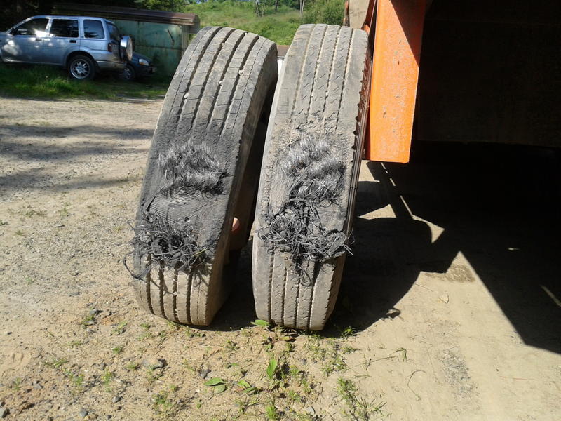

Ich wollte schon immer mal wissen was Reifen so aushalten. Wenn man ein Rad, welches sich nicht dreht, etwa 500m über einen Schotterweg zieht ist der Reifen hin.
Wut Wut Wut Wut Wut Wut Da sind mal eben 700€ verraucht!

das waren doch eher 5000m und keine 500m
das der nach 500 m so aussieht kann man fast nicht glauben

Naja, so wie die Dinger aussehen, sind die wohl noch von 1965, also Erstbereifung. rotfl rotfl rotfl

Kommt wohl noch darauf an, welche Last darauf gewirkt hat. Volle Tragfähigkeit vom Reifen oder fast lastfrei hinterhergezogen? Das Reibmoment ist da ja das entscheidende.

rotfl ... is mir auch schon passiert. Hau mich, ich bin der Frühling
Allerdings waren's bei mir nur ca. 50-60m (auch auf Schotter und AH leer).
Ich war aber auch ganz schön erschrocken, wie sehr man das auf den Reifen schon gesehen hat. Nicht Dein Ernst, oder?
Ohhhhh doch ... ich kann mir das (jetzt) gut vorstellen. Vertrau mir
merlin.69 hat folgendes geschrieben:
... und vor allem die dadurch enstehende Wärme/Hitze. Ja
Das kann man auch gut an den Kratern (dort wo noch kein Gewebe rausguckt) sehen. Die entstehen nämlich durch den Schotter/Splitt welcher in den heißen aufgeweichten Gummi gedrückt wird.

Das geht auch noch schneller.
Zu den Zeiten, als das ABS noch nicht erfunden war, musste ich mal auf der Autobahn den (Not)Anker werfen, weil ich mit meinem Kombi mit ca. 150 km/h ankam und urplötzlich vor mir ein LKW an einer Steigung ausscherte, um zu überholen - mit bestenfalls 50 km/h.
Meine Vorderreifen sahen nach der Notbremsung ähnlich aus. Aber die war eben deutlich kürzer.

Ich glaube wir hatten da mal nen Platten. Mindestens ein Reifen sollte aus den 80ern gewesen sein! Smile
@merlin.69 Beladung war ein kleiner Walzenzug, mit 8to 1/3 der möglichen Zuladung.

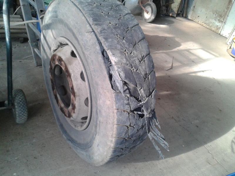

Ich hab nichts gemacht.......und plötzlich BAM Obskur

Da denk ich möchtest dann aber nciht daneben stehen oder Supi

Ist beim Fahren passiert.
Mitten in der Ortschaft.
Der Opa auf dem Hof gegenüber war hellwach......................und brauchte eine frische Hose Großes Lachen
Der Weg zurück in die Box war lang.......... Unsicher

Ne hab gedacht in der Werkstatt wenns dir den dort zerlegt! Grins
Hab mal von einem gehört dem hats nen Kompressor zerlegt da war dann nimmer viel mit seiner Garage Hau mich, ich bin der Frühling

Weil ein Platzer bei solchen Reifen so gefährlich ist sollen Bus oder LKW Räder nach der Montage zum Befüllen in den Käfig ;-)
