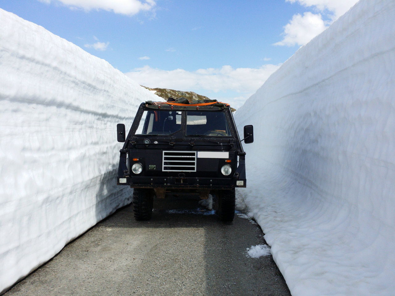

Um zum Nordkap zu kommen, musst du zwar nicht zwingend übers Fjell.....aber hier mal ein kleine Bild....Anfang Juni
im Fjell.
