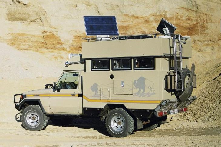

BeitragVerfasst am: 26.07.2014 12:28:19    Titel:
hab mal einen gesehen mit anhebbarem Dach ähnlich diesem hier:
ist natürlich nicht mal schnell so gemacht, aber genial find ich das schon.
Ela
Gut Holz ...
BeitragVerfasst am: 26.07.2014 12:50:42    Titel:
U.a. hat sich ja die Firma Unicat auf solche Dächer spezialisiert
Wie das allerdings mit nem Haken-Abroller zu vereinbaren ist, kann ich mir technisch gerade noch nicht so wirklich
vorstellen...., was ja nix zu heißen hat Smile
Generell schafft so ein Dach gewiss viel Platz
Die Frage ist auch: Wie viel Technik möchte man im Lkw haben, kann man sich leisten.... auf Stromversorgung bezogen...
Der Toyo vom Bild sieht jedenfalls genial aus!!!!!
Find ich echt klasse.
