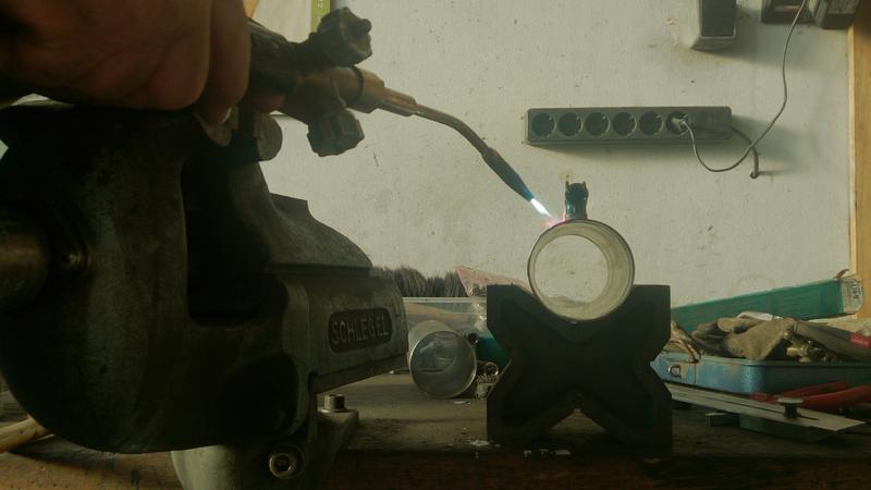

Alle meine Kontakte mit Drehbank sagten mir sie können keine 76mm Rohre spannen. Na klasse. Am Ende hat doch einer noch einen gekannt der mir das machen konnte (und nicht mal was dafür haben wollte). Aber wieder ein paar tage mit Suche verloren.
Als dann die Ringe von Torsten fertig waren und auch die Rohre ausgedreht waren gings zu ORE in die heiligen Hallen. Torsten lötete mir die Anschlüsse an:

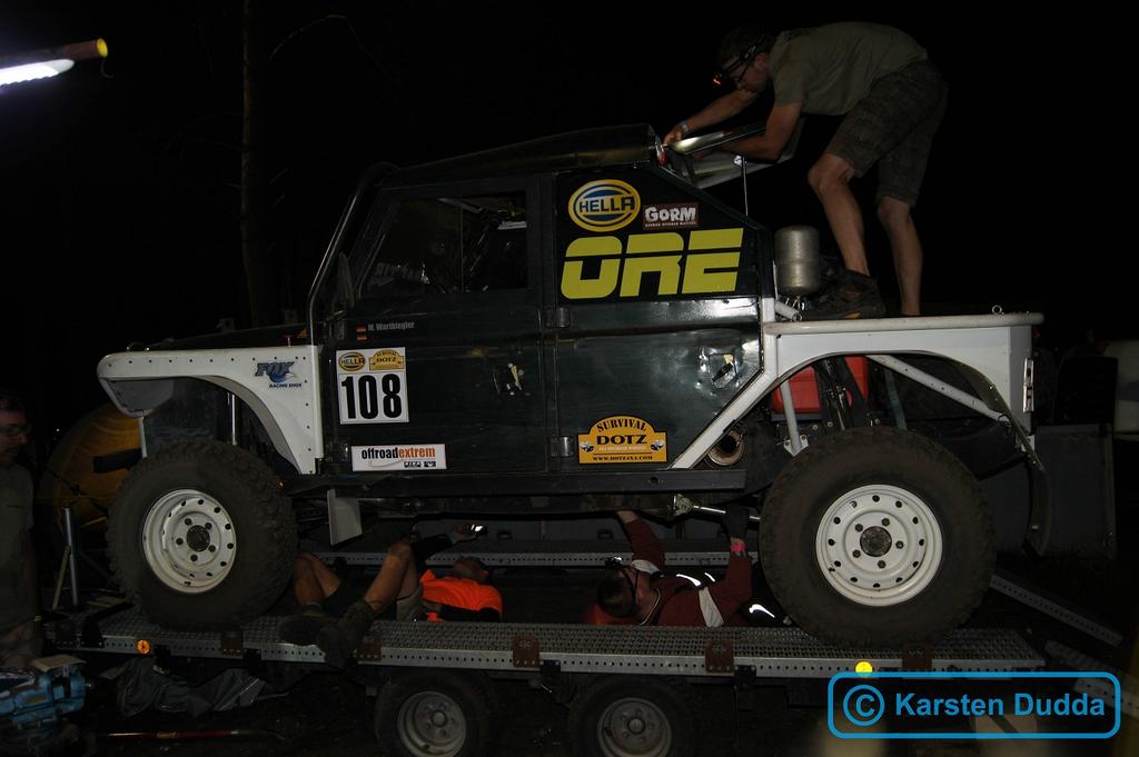

Am Donnerstag Morgen kam dann Robert und Marc mit dem Toyota Service Fahrzeug und Hänger. Ich hatte geschäftlich noch in der Nähe zu tun und so baute Robert und Marc erstmal unsere Box auf. Später kamen dann auch Bine und Karsten, somit waren wir fast vollzählig. Ursprünglich war Felix (ein Freund von mir) zusammen mit Marc als Co eingeplant. Leider hat er einen Virus aus dem Urlaub mitgebracht und so wurde kurzer Hand Marc als zweiter Co neben Karsten eingeteilt. Den Helm mussten sie sich teilen, da Marc keinen dabei hatte.
Robert machte sich etwas am Auto zu schaffen und ich bekam auch gleich ein paar Ohrfeigen wegen Details die Robert so gar nicht haben wollte und auch gleich geändert hat. Hau mich, ich bin der Frühling Ich muss zugeben, da hat er langsam wirklich ein sehr gutes Auge.
Wir stellten noch die Wasserkühlung für die Airshocks fertig und auch einen Thermometer mit Anzeige beim Co habe ich noch eingebaut.
Am Freitag Morgen dann der Anruf von Michael meinem zweiten Fahrer: "ich muss da einen Job machen, ich komme nicht" Obskur
Gut, dann fahr ich eben alleine. Sicherheitshalber fragte ich bei der Orgo, die sich kurz besprochen hat, nochmal ungläubig nachfragte ob das mein Ernst ist, dann aber zusagte.
Am Nachmittag dann das freie Training. Soweit funktioniert alles, bis auf den Transponder. Also den von vorne nach hinten gebaut und gut war. Als wir dann die gezeiteten Runden fahren die für die Startaufstellung ausschlaggebend sind kommt auf einmal ein kreischendes Geräusch von hinten: die Wasserpumpe der Dämpferkühlung scheint trocken zu laufen. Mist. Also ausgesteckt und weiter gefahren. Wir sind eher gemütlich gefahren, da mir die Startposition eher egal war. Wir mussten eh den Speed fahren den uns die Dämpfertemperatur vorgab.
Zurück in der Box änderten wir die Belüftung der Dämpferkühlung. Zudem hatten wir ein kleine Leck an einem der Dämpferkühler, den ich mit Kaltmetall beseitigte. Um es vorweg zu nehmen: Die Dämpferkühlung funktionierte das ganze Rennen. Einzig hatten wir durch die geänderte Entlüftung etwas Wasserverlust, was wir bei den Stopps wieder ausglichen.

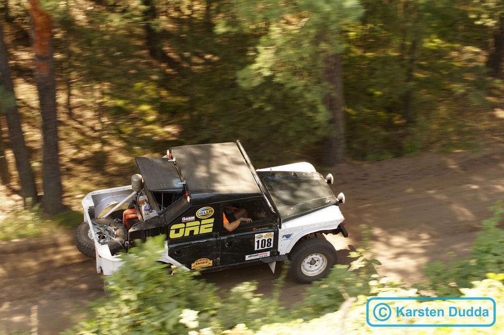

Um 7:30 Uhr macht der Antrieb laute Schläge. Hört sich gar nicht gut an. Wir fahren in die Box. Die Längslenkergummis sind richtig durch und auch der Getriebehalter ist gebrochen. Marc mein aber es kann so nicht raus fallen rotfl . Auspressen der Längslenker Gummis dauert zu lange... weiter gehts.
...und hat diesen Thread vor 4283 Tagen gestartet!
BeitragVerfasst am: 14.08.2014 00:29:11    Titel:
Immer wieder der Check: wo ist Gollek, der mit einem Werks Suzuki Grand Vitara der einer von 2 ist der für die Transsyberia von Suszuki aufgebaut wurde, unterwegs ist. Auch den blauen/orangenen Jimny behielten wir im Auge. Meistens hatten wir etwa 5-7 Runden Vorsprung. Rundenzeiten sind bei uns von etwas über 9 Minuten auf ca 15 Minuten gefallen. Die Strecke fährt sich durch die vielen SbS brutal aus. Denen macht das nichts aber der permanente Wheelspin produziert übelste Waschbretter. Auch kommen an vielen Stellen die wir die Jahre davor noch gut fahren konnten Wurzeln raus die heftige Kanten bilden.
8:30 Uhr. Es gibt eine halbe Stunde Unterbrechung. Blöderweise sind wir das dritte Auto das angehalten wird, somit können alle dahinter erstmal gut was rein fahren. Wir haben ja aber noch genug Vorsprung und könnten ja auch wieder schneller fahren.
13:00 Uhr. Wir sind immer noch auf Platz 11. Gollek 5 Runden und die Suze 4 Runden hinter uns. Wir chillen weiter durch die Gegend. Teilweise kam es mir nicht mehr wirklich wie Rennsport vor aber ich musste wegen der Längslenker eh langsam und immer mit Zug fahren. Wie heftig das ausgeschlagen war? Seht selbst:
Irgendwann kommt Gollek von hinten, da wir doch arg langsam fahren. Ich laß ihn vorbei und folge ihm. Gollek (oder zumindest sein Fahrzeug) läuft auf den Panda auf, der sich festgefahren hat. Die Beifahrerin versucht zu schieben... Im Fahrzeug vor uns keine Reaktion. Ich sage zu Karsten er soll schauen ob wir dran vorbei kommen ohne das Flatterband zu killen. Karsten checkt kurz und sagt es geht. Gollek fährt auch gerade auf die Seite und läßt uns vorbei. Wir setzen uns vor den Panda und ziehen ihn raus. Karsten steigt wieder ein und wir fahren weiter.
Kurz vor 18:00 Uhr. Gollek ist raus. Schaden an der Radaufhängung, kann nicht repariert werden. Auch Möbus ist soweit mir bekannt raus wegen eines Schadens ist aber eh egal, da andere Klasse. Ich parke am Streckenrand. Die Strecke macht wirklich keinen Spass mehr und der Vorsprung ist groß genug für den Klassensieg. Wir chillen eine Stunde am Streckrand und fahren nur kurz nach 19:00 Uhr noch durch die Zielfahne: Platz 1 in der T1 YES
Es sind sehr viele Fahrzeuge schon früh ausgefallen und bei Rennende sind auch Ralf Berlit, Shnenken und Walter Schneider bereits abgereist, was ich sehr schade fand.
Ach ja: die Airshocks haben ohne Probleme gehalten. Dafür das der Wagen über 3 Jahre nicht bewegt wurde und wir keine Testafahrt mehr machen konnten bin ich sehr zufrieden.
