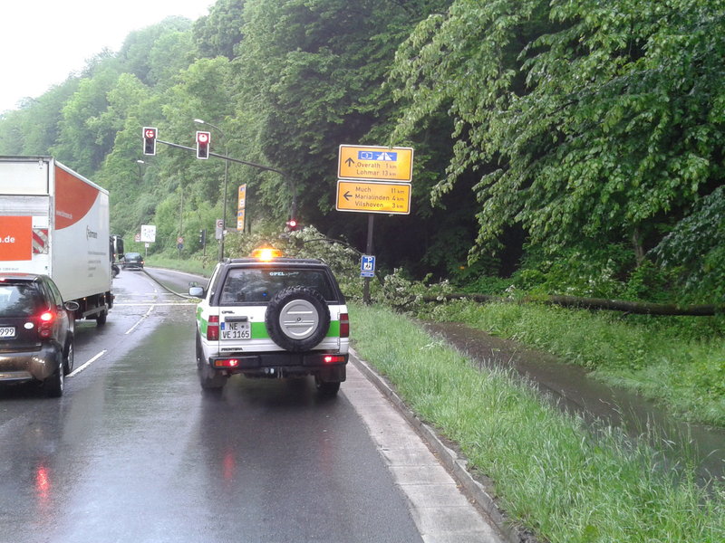

ne Zeit lang fuhr bei uns am Ort n 110er LR in orange herum mit Blaulicht und Schriftzug Ambulance daneben - beides am Dachträger. Nun fährt er ohne herum - warum nur?
Habe selbst einen kleinen Lichtbalken(Prüfnummer vorhanden) mit Magnetfuß montiert.
Vielleicht wäre das ja auch eine Lösung für Dich - am "Show-Ort" außerhalb des StVO Geltungsbereichs könnte man dann die Lichthaube tauschen, wenn Orange net "fetzt".
Offiziell erlaubt zur Absicherung an Gefahrenstellen. Hier war ein Baum umgestürzt und hatte mit ner Laterne Domino gespielt...
Leuchten ohne Prüfnummer , auch ohne Verkabelung, als angeschraubtes Ladegut deklariert sollte aber zumindest verpackt sein, damit alle Mißverständnisse ausgeräumt sind.
