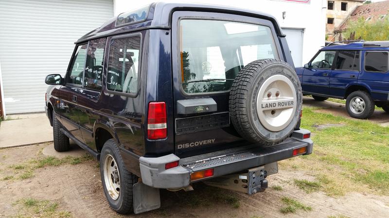

Moin,
nach langer suche bin ich fündig geworden.
Discovery 1 Trophy 300 tdi Bj:12/96 aus erster Hand mit 93.000 Km
Die Substanz vom Landy ist gut, sehr wenig Oxidation an der Karosserie und nur Flugrost am Chassis.
Technisch: Radlager vorn und Simmerring Diff Eingang HA sind zu machen.

Schönes Fahrzeug. Supi
Auch von innen hinten seitlich Kofferraumboden und über den Schwellern kein Rost? Smile
Brauchst Du die ein- oder andere Inspiration? Ich verlinke mal meinen eigenen Disco Thread: http://www.offroad-forum.de/viewtopic.php?t=51011
Nicht vom Aussehen irritieren lassen - Ist ein Hybride. Winke Winke

Schweller sind Top Zwinker Kofferraumboden ist soweit auch Ok.

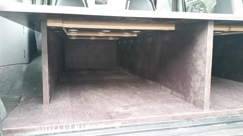

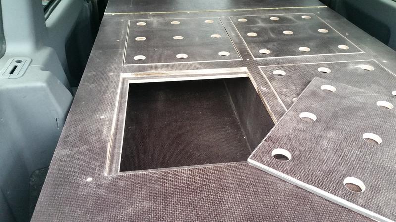

Es geht weiter.
Der Tischler hat Guter Arbeit abgeliefert. Siebdruckplatten in 2,5 cm Stärke mit der Riefeligen Seite nach Oben.
Vier Deckel damit man von Oben rein greifen kann. Schubladen wollte ich nicht. Umklappbare Verlängerung um eine Liegefläche von 2 Metern zu schaffen.

BeitragVerfasst am: 07.10.2014 10:14:56    Titel:
Ist das nicht sauschwer, was Du da einbaust?

BeitragVerfasst am: 07.10.2014 13:08:47    Titel:
Stefan110 hat folgendes geschrieben:
Die Konstruktion wiegt ca. 95 Kg. Darum habe ich auf die Schubladen verzichtet. Die hätten noch mal ca. 40 bis 50 Kg mehr gewogen.

BeitragVerfasst am: 07.10.2014 14:30:19    Titel:
Wow, das ist ne Hausnummer. Warum hast Du das Ganze so massiv ausgelegt?
Ich habe für einen ähnlichen Ausbau 18mm Birke Multiplex verwendet.

BeitragVerfasst am: 07.10.2014 15:55:40    Titel:
[quote="Stefan110"]Wow, das ist ne Hausnummer. Warum hast Du das Ganze so massiv ausgelegt?
Soll für die Ewigkeit sein Zwinker Habe die Siebdruckplatten Günstig bekommen. Der Disco hat mittlerweile ein Lkw Zulassung und Kostet nur noch 174 € Kfz Steuern im Jahr. Hossa und Prost
