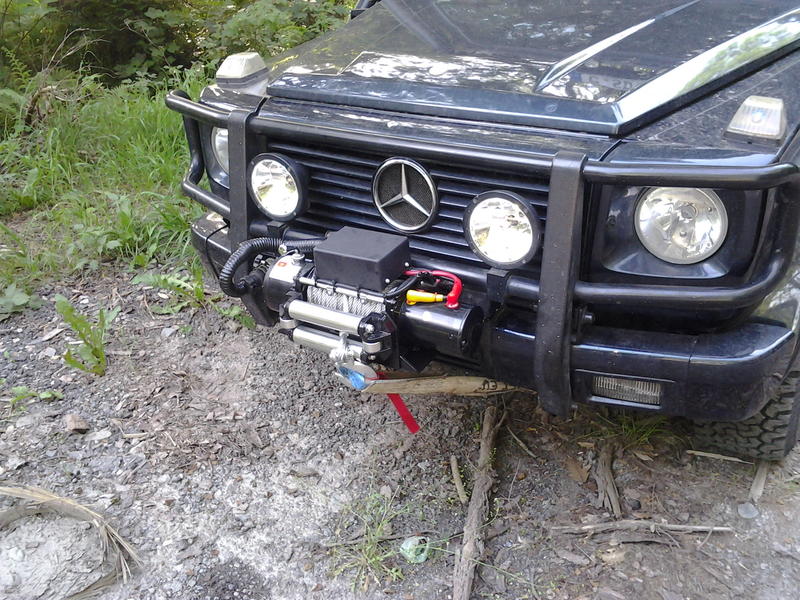

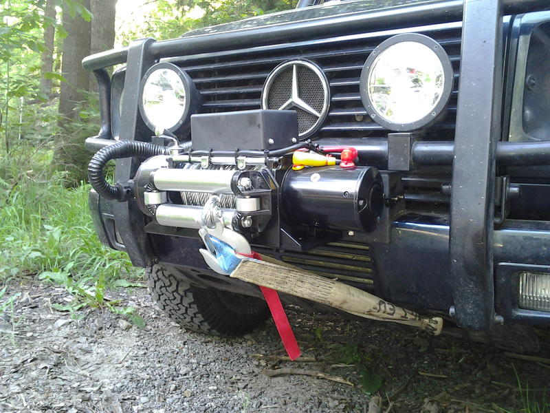

muss denn die Winde fest verbaut sein ? Ich hab meine orginale Stoßstange verstärkt und eine Aufnahme angebracht. Dann eine Windenkonsole mit Gegenstück.
Hat halt den Vorteil das man die Winde nicht immer spazieren fährt. Außerdem lässt sich ganz einfach eine Abdeckung aufziehen und damit ist die Winde besser vor Wettereinflüssen geschützt.
Außerdem sitzt meine Winde so, das sie nicht oder nur ganz minimal vor den Kühlern hängt.

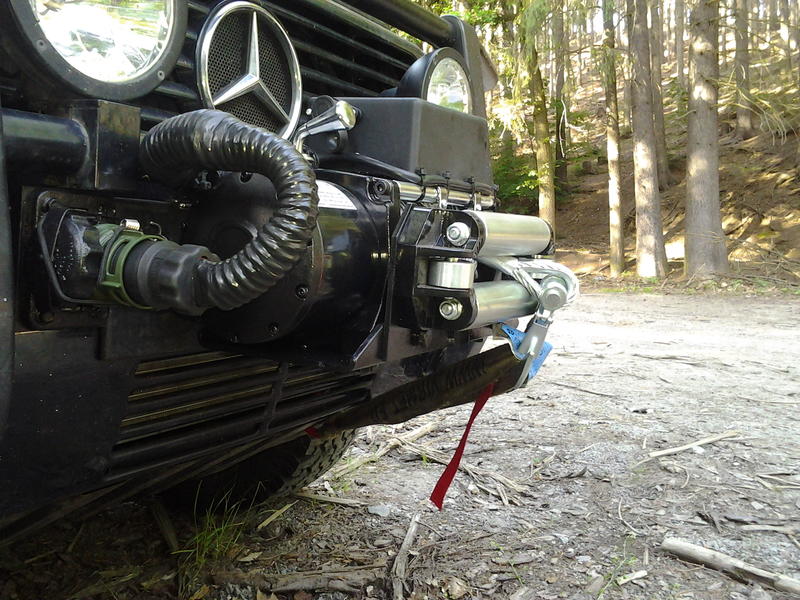

hier die Bilder:
Hatte mit dem TÜV gesprochen und der meinte, da es sich um ein mobiles Anbaugerät handelt muss das nicht eingetragen werden. Es muss halt nur eine Abdeckung drüber - die einfache Neoprenhaube die ich sonst drüber habe reicht da aus.
Dirk

die Winde ist eine China-Winde mit angeblichen 5,9 t Zugkraft. Ob die das wirklich schaft weiß ich nicht. Ich denke aber für eine einfache Selbstbergung ist die ausreichend und für mehr brauch ich die nicht.
Ich hab die Stoßstange selbst verstärkt und auch die Konsole und Aufnahmen habe ich selber gebaut.
Dirk

Warum hast du die Winde "verkehrt" herum eingebaut? Normalerweise ist doch der Hebel in Fahrtrichtung links. Das Seilfenster ist eine Fehlkonstruktion- ich habe es darum nicht eingebaut. Die Rollen überlappen nicht und Du kannst Dir u.U. das Seil zwischen die Rollen klemmen. Schau Dir mal ein Warn- Seilfenster an, dann weißt Du, was ich meine.
Auch wenn ich mit der Taubenreuther zufrieden bin, die Einzelheiten deiner Konstruktion würden mich auch interessieren.
