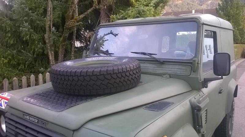

- das Ersatzrad (auf der Motorhaube ; auch so eingetragen ) wäre nicht in Ordnung , weils ja kein originales wär - sondern eben auch nen 235er...

Kann so´n nicht originales Ersatzrad überhaupt ein Mangel sein ? Ersatzräder sind doch in keinster weise geregelt , oder ?

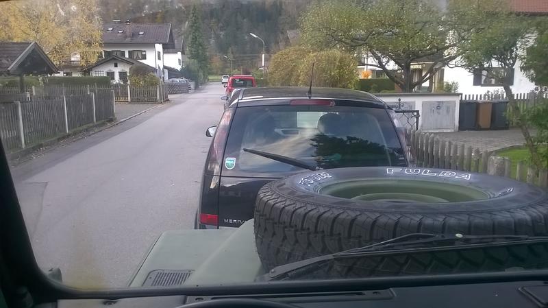

Wegen dem Rad auf der Haube:
Oft maulen die Tüvler rum weil der Reifen ja breiter ist wie die vorherig eingetragene Größe, fahr am besten ohne den Reifen zum Tüv! (dann aber schön weich die abstehenden Halterungsteile abdecken.

Das mit dem ersatzrad will ich schon erklärt haben - auf aussagen, die einfach mal so ausgeworfen werden reagier ich allergisch. Wenn mans begründet, so dass ich nen tieferen Sinn erkennen kann, lass ich mich gern überzeugen. Aber so mir nix , dir nix...

Zum Ersatzreifen: bei uns maulen ein paar Rum wegen der Einschränkung der Sicht, wiederrum andere würden wahrscheinlich auch 450ger Reifen hinnehmen... Alternativ als Ladung deklarieren.

Die Begründung wg dem Ersatzrad ist meist eingeschränkte Sicht etc. Wenn es eingetragen ist hat der Tüvler nix zu wollen.

mit dem Rad auf der Haube ist es doch ganz einfach.
Es ist eingetragen also darfst du´s draufmachen. Allerdings ist wahrscheinlich ein 7.5er eingetragen. Also mußt halt auch nur ein 7.5er draufmachen (beim TÜV). Ist aber auch nachvollziehbar, daß ein 35er nicht möglich ist. Irgendwann siehst halt nix mehr. MICH tät schon ein 7.5er stören... aber jeder wie er es will.

Was das Reserverad angeht, zum Einen muss das nicht eigetragen werden weils Ladung ist. Ausserdem gibts von Rover ne Bauartzulassung über sowas. Und wenn der Prüfer mangelhafte Sicht anmeckert, auch das ist in der STVZO definiert: Aus 75cm oberhalb Sitzfläche musst Du in 12m Entfernung vor dem Fahrzeug den Asphalt sehen können. (Daten aus dunkler Erinnerung ohne Gewähr)

da bilder medhr sagen als worte..... :-)
