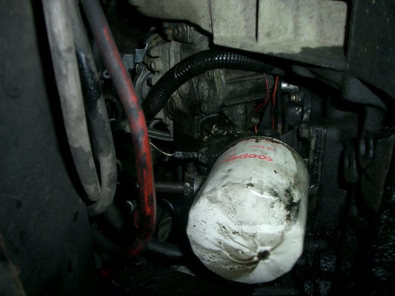

Moin
Meine ESP verliert Diesel.
Entweder kommt es aus den Gehäusehälften,(hier über dem Öldrucksensor)
oder aus der Gewindebohrung über dem Ölfilter:
Kann man das einfach abdichten oder fliegen mir dann sämmtliche Innereien entgegen?

Ich würde sagen, Hochdruckteil undicht. Offiziell ist das in eingebautem Zustand nicht zu machen.
Inoffiziell: der HD-Teil wird mit 4 TX40 befestigt. Einspritzleitungen ab, eventuell sitzt noch ein Halteblech auf dem HD-Teil, dann die jeweilige Schraube ganz raus, Blech ab, Schraube wieder reindrehen.
Und dann die 4 Schrauben jeweils um max. 1/2 Umdrehung lösen, bis Du den Dichtring siehst. Der erscheint wenn das HD-Teil etwa 1cm rausgekommen ist. Mit einem Skalpel den Alten rausschneiden, neuen Dichtring mit Flutschi einreiben und mittels einer Kolbenringzange (Konservendose ohne Deckel und Boden geht auch) über den HD-Teil bringen und in die Nut schaffen. Schrauben wieder stückweise reindrehen, wirklich nur Stück für Stück, wenn der HD-Teil verkantet bricht der Förderkolben.
Das ist wirklich eine haarige Geschichte, HD-Teil einen Micrometer zu weit raus und die Druckfedern fallen auseinander. Ich habs mehrfach bei VW 1,9TDI im eingebauten Zustand gemacht, es ist schaffbar. Aber keineswegs elegant. Nach dem Zusammenschrauben Meßuhr rein, Motor drehen - es muss 4x der gleiche Wert angezeigt werden (Hub der Hubscheibe). Ist das nicht der Fall - oder die Pumpe klemmt gar - sofort aufhören irgendwie zu drehen, dann sind die Federn auseinandergefallen und die Pumpe muss raus. Die bekommt man nur hochkant wieder eingebaut.

Ich bau morgen erstmal eine andere Pumpe ein.
Das mit dem O-Ring kann ich mir grad nicht vorstellen.
Wie krieg ich den auf den Hochdruckteil,
wenn der Deckel noch gehalten wird.
Quasi über den Hochdruckteil drüberstülpen. Deshalb die Kolbenringzange oder die Konservendose als "Hilfswerkzeug"...

Bosch 1 900 210 154.
Ist grün und RME-beständig; der Verbaute wird noch schwarz sein...

Ich hab das vor 2 Jahren an meinem 200er auch so gemacht.
Wenn der Dichtring über das Hochdruckteil geschoben ist, ist der Dichtring erst
mal über den 4 Befestigungsschrauben. Dann einfach immer eine Schraube ganz raus und dan wieder
einschrauben bis alle 4 Schrauben über den Dichtring sind.
Dann die 4 schrauben wieder gleichmäßig anziehen.
Ist eine mänge Nervenkitzel dabei. Normal soll die Hochkant auf die werkbank mit dem Hochdruckteilnach oben
damit die Federn an ihrem Platz bleiben.
Wenn du das Hochdruckteil wie oben beschrieben ganz langsam locker schraubst bis der Dichtring gerade so zu sehen ist
sollte es klappen, ansonsten sehr leise arbeiten damit man die Federn hört wenn sie rausspringen.
Dann kannst du die Pumpe immernoch ausbauen.

Die Pumpe ist schon draußen.
Wenn ich einen oder zwei O-Ringe bekommen habe,
werde ich mich daran begeben.
Sollten die Federn fliegen gehen,kann man das mit Hausmitteln
wieder zusammensetzen oder muss dann der Boschdienst ran?

BeitragVerfasst am: 03.12.2014 09:12:24    Titel:
Da benötige ich Muße zu.
Sollte man vorher das Abschaltventil rausdrehen,
damit man den Ring nicht ganz so doll dehnen muss?

BeitragVerfasst am: 14.12.2014 17:59:53    Titel:
Heute mal etwas Zeit gehabt.
Im Schraubstock wirklich kein Akt.
O-Ring vorher auf die Heizung gelegt.
Der Spalt ist aber nur 5mm groß,bis man an den Oring kommt.
Viermal exakt der gleiche Wert.
Ob sie dicht ist,weiß ich jetzt nicht.
Die leg ich erstmal ins Regal.
Der alte Oring war ziemlich plattgedrückt.
Danke,für die Tipps.
Im eingebauten Zustand möchte ich das aber nicht machen.
