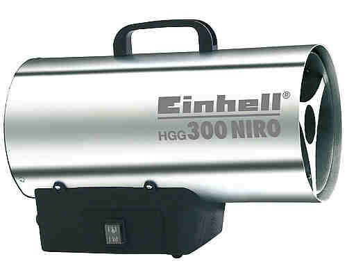

wir hatten mal so einen Heizlüfter mit einer Gasflasche:
Wird schnell warm dadurch. Allerdings ist er sehr laut und nach einer Zeit lässt die Luft zu Wünschen übrig.
Im Endeffekt ist das einzig Wahre ein Kamin! Hol dir doch nen gebrauchten Allesbrenner und leg eben nen Rohr nach draußen. Wärmer und gemütlicher gehts nicht Smile

ich habe für genau diese Aufgabe, schnell warm keine zusätzliche Feuchte einbringen was alle Gasbrenner ja machen ob
Strahler oder Turbine iss ja egal und dann bitte keine Abgase in der erwärmten Luft,wenn ich schon nicht rauche will ich mir
da nicht extra ne Portion Gift holen, eine Dieselheizung geholt, die hat getrennt die Verbrennungsluft und die saubere
erwärmte Luft. Gibt's verschiedene Hersteller von, ich hab eine alte DDR sirokko Heizung genommen, kenne die von
Baustellen, meine ist allerdings eine völlig neu wieder aufgebaute ,alles alte DDR Zeug raus und neue Teile rein welche die
Aufgabe der DDR Teile übernehmen ergo jeder normale Heizungmonteur kann die oder man selber warten und muss nicht
alte DDR Teile horten, gibt's alles im Bauhaus. Ich hab eine mit digitaler Zeitschaltuhr für die ganze Woche und Thermostat
und oder einfach an aus Schalter. Gibt bei ebay verschiedene Liebhaber wieder Aufbauer der alten Geräte, meiner hat
(Schrauber bei BMW) bei sich im Dorf von jeher solch eine Werkstatt gehabt und dort dem Inhaber von klein auf an geholfen,
da war er noch Schüler dann später der Man konnte nichtmehr weitermachen hat er Ihm die Werkstatt abgekauft und
fummelt die jetzt hin so das sie besser als neu sind. Ja nicht geschenkt aber wirklich robust , einfach macht was sie soll.

Ich beheize meine Halle seit 15 Jahren mit einem Gasgebläse (offene Propangasflamme mit Ventilator). Habe etwa 120 m² bei 2,80 m Raumhöhe. Zwar sind die Wände und die Decke isoliert, aber die Türen und Tore haben so große Spalte, dass ich bei starkem Wind im Winter die Bude nicht richtig warm bekomme. Ist an sich nicht so problematisch, weil diese Kombination selten vorkommt. Zusätzlich habe ich über dem Boden alle paar Meter einbetonierte 125er KG-Rohre als Wasser-Abläufe (alte Hühnerfarm) in den Außenwänden.
Auf deutsch: Es ist zugig, was bei heizen mit offener Flamme durchaus von Vorteil ist. Ich arbeite unregelmäßig und selten länger als 4 Stunden am Stück. Ich benötige also eine Luftheizung, die schnell ist. Klappt mit dem Gasgebläse insgesamt ganz gut. Gesundheitliche Schäden durch Stickoxide konnten bisher nicht festgestellt werden. Ja, die Luftqualität nimmt im Laufe der Stunden ab, ist aber besser als frieren.
Das Problem sind unverbrannte Reste von technischen Zusatzstoffen im Gas, auf die mein Körper negativ reagiert. Ich brauche also eine Alternative. Ein Schornstein ist nicht vorhanden. Habe zwar große Lüftungsklappen direkt nach draußen, allerdings einen Kiefernwald direkt hinter der Außenwand (mit Ästen bis an die Wand). Holz-/Kohleofen mit provisorischem Schornstein durch die Klappen fällt also aus.
Ich weiß, dass ich die Diesel-Gebläse nicht in Innenräumen verwenden darf. Das darf ich aber mit dem Gasgebläse eigentlich auch nicht. Die Frage ist: Was passiert, wenn ich es trotzdem mache? Sind die Diesel-Abgase schlimmer als die Propangas-Abgase oder ist das in etwa vergleichbar? Oder kann ich an die Diesel-Gebläse eine Abgasleitung anschließen, die ich durch die Lüftungsklappen in den Wald lege? Oder gibt es noch eine Alternative? Strom wird zu teuer. Ich verbrauche etwa 300 kg Propangas im Jahr.
