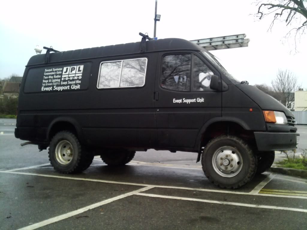

Seit geraumer Zeit schwebt mir folgende Idee vor und ich würde gerne die Meinung derer einholen, die mehr Ahnung von der Materie haben als ich.
Im Moment schwanke ich noch zwischen Transit und Sprinter, ist ein wenig wie Huhn und Ei, jeder schwört auf was anderes, vor Allen die Ersatzteilbeschaffung im Rahmen der Kosten ist für mich relevant.
Es soll ein 9-Sitzer ohne Hochdach auf 4x4 Geländetauglich gemacht werden. Das heißt, schlammige, tief gefurchte Waldwege sollten kein Problem sein, wenn der Kasten voll besetzt ist.
Als Ansatz dachte ich an so etwas hier:
Ich habe mir im Offroad Wiki schon einige Dinge durchgelesen zur Höherlegung aber wenn es dann ins Detail geht wird es wahrscheinlich schwammig.
Worauf genau müsste ich achten? Z.B. TÜV, Teile, was geht und was geht nicht? Müssen neue Achsen drunter und wenn ja, welche würden passen? Welche Räder müssten alternativ gewählt werden und gäbe es da große Probleme? Welche Federn sind dann notwendig? Ist es sinnvoller so ein Wagen aus England zu importieren und dann die Architektur auf Linksverkehr umzubauen?

ich denke das Bild zeigt jenes
Das ist keine Gazelle, das ist ein Transit.
Ist ne Transe!
@minusbrain: Wenn es ein Fochd sein soll, dann findet man Allrad-Transen meist bei Feuerwehren.

Der GAZ kostet inkl. MwSt, bei maximal 7 Sitzen, 30 Riesen. Wenn ich mir nen Transit Bis Bj 2000 holen würde und den von Grund auf neu hoch ziehe, würde das den Preis sicher nicht sprängen denn die sind schon zwischen 1,5 und 4 Tausend zu haben. Motorüberholung würde mich wahrscheinlich auch noch mal gefühlt 300 bis 1,1 kosten, wenn ich es selber mache. Gehe ich also spontan bis hierhin von maximal 9 Tausend aus ohne Fahrwerk - sollte mich dieses wirklich 21 Tausend kosten? Ich meine ich will ja nicht extrem Offroad durch die Sahara oder dergleichen.
Massive Rahmenänderungen vorne (der Transit hat vorne Einzelradaufhängung), Rahmenänderungen für Feder- und Dämpferaufnahme hinten, (passende) Achsen vorne und hinten mit Bremsen etc., Verteilergetriebe, angepasste Kardanwellen, Federn, Stoßdämpfer, umfangreiche Anpassungen an Elektrik und Schaltmechanik.
Das ist mal nur das Material. Ersatzteile gibt's dann auch nicht mehr beim Ford-Händler, sondern eben da, wo Deine Komponenten herkommen.
Dazu kommen: Festigkeitsgutachten, Bremsgutachten, evtl. Abgasgutachten.
Da werden die 21.000 wohl nicht reichen. Falls Du also wirklich 30.000 Euro zur Verfügung hast, würde ich den GAZ nehmen.
