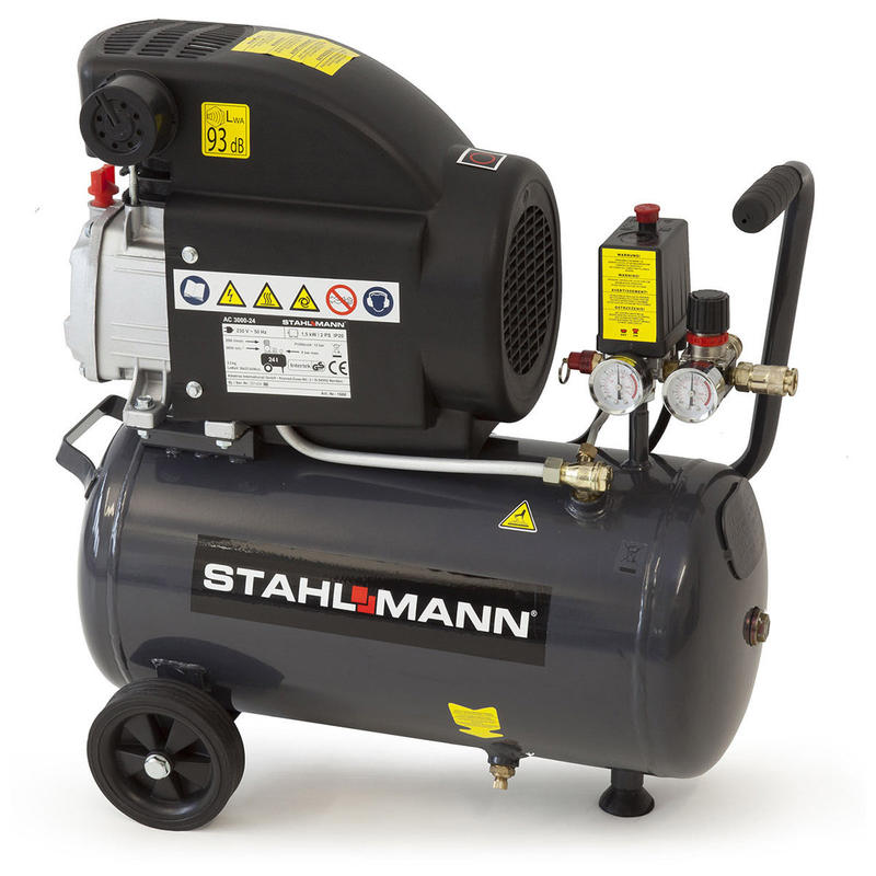

Hallo , ich brauch einen neuen Werkstattkompressor mein alter war ein Stahlmann 24 Liter Kessel mit 1500 Watt , hat eigentlich für mich gereicht .

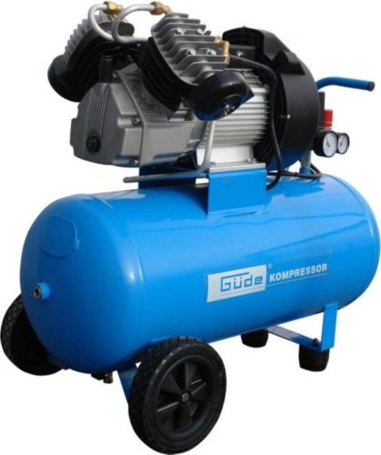

Da ich nun einen neuen brauch ( der alte wurde geklaut ) hab ich einmal den Güde V 2 im Auge
Der Güde hat wohl 2,2 kw

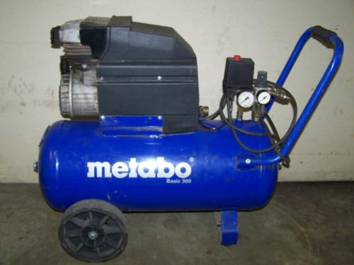

oder der Metabo Basic 300
Der hat 1,85 kw
Liegen beide gebraucht bei 180 Euro , der Stahlman kostet neu 100 .
Der Metabo ist wohl neu der teuerste gewesen ( um die 500 ) die gebrauchten sind beide ca 4 Jahre alt und aus Privatbesitz .
Was würdet ihr empfehlen , den neuen Stahlman , den Metabo der der teuerste war oder den Güde der am Leistungsstärksten ist . Ich brauch den Kompressor nur für kleinere arbeiten , mal Reifen aufpumpen , was ausblasen usw .

vielleicht solltest du dich weniger von den "namen" leiten lassen
wenn du wirklich bloss sporatisch damit arbeiten willst ... dann nimm den neuen für wenig geld und garantie
wozu mehr ausgeben ?

Da hat Polaris völlig recht....Güde, Stahlmann,...kommt eh alles aus einem großen Überseecontainer.
Ich würde einen Güde kaufen, und zwar beim Globus Baumarkt - da gibts 7 Jahre Garantie (die ich selbst mehrfach in Anspruch genommen habe und uneingeschränkt empfehlen kann). Wenn der 7 Jahre hält, hat er seine Milch gegeben...

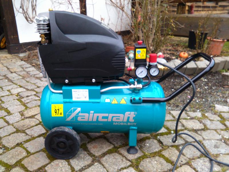

Der ist es geworden
230 Netto , ist so die mittlere Preisklasse

Bei Luftwerkzeugen steht doch immer der Luftbedarf im Prospekt , und was der Kompressor bringt steht ja meistens auch irgendwo . Bei meinem sind es effektiv 170 l
Bei dem Aircraft Prospekt steht zb ein mittlerer Schlagschrauber braucht 420 l
und die Luftsäge braucht um die 200 l
Also wäre meiner ungeeignet für solche Werkzeuge .
DerGlonntaler
BeitragVerfasst am: 21.02.2015 19:48:44    Titel:
nö wieso? mit dem Schlagschrauber machst a paar Schrauben auf dann is ja eh wieder Pause
bei der Säge must halt ab und zu Zwangspause mache, damit der Kompressor nachkommt
nur richtig luftintensive Dinge wie sandstrahlen, lackieren, schleifen die sind weniger geeignet dann
weil dann läuft sich der Kompressor tot, Dauerlauf über längere Zeit halten die nicht aus

Das hab ich ja nicht vor , mal bisel was ausblasen , Luft aufpumpen usw , dafür ist er gedacht .
DerGlonntaler
BeitragVerfasst am: 21.02.2015 23:04:49    Titel:
ja da reicht auch der kleine locker, hab mit dem jahrelang Reifen gewechselt und aufgepumpt usw
