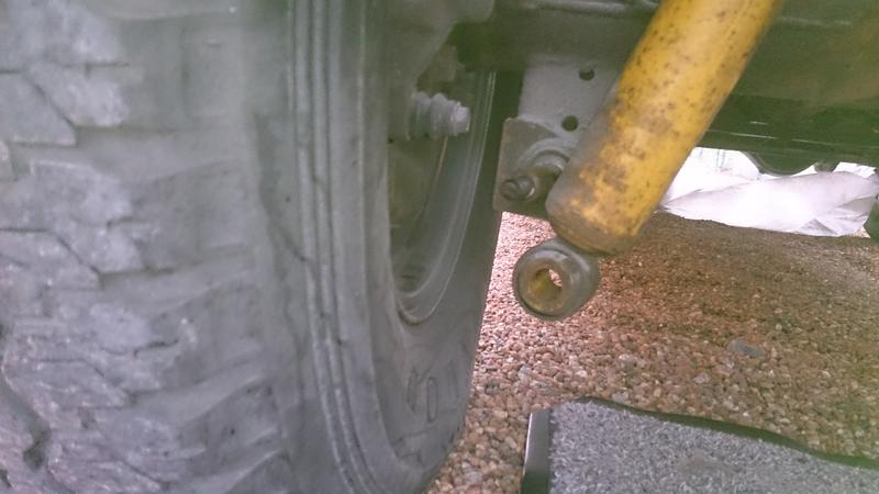

BeitragVerfasst am: 10.02.2015 17:57:39    Titel:
Hab mal ne Frage, wäre das mein maximaler Ausfederweg Unsicher
Mir kommt das so kurz vor.

Ausfederweg zu kurz. Mein TB42 steht mit Ironman Federn gerade. Patrulla hat OME Federn, der andere Ironman, du kannst beide bei mir fahren.
Die Federn von IRM finde ich besser, die von OME setzen sich schneller.
