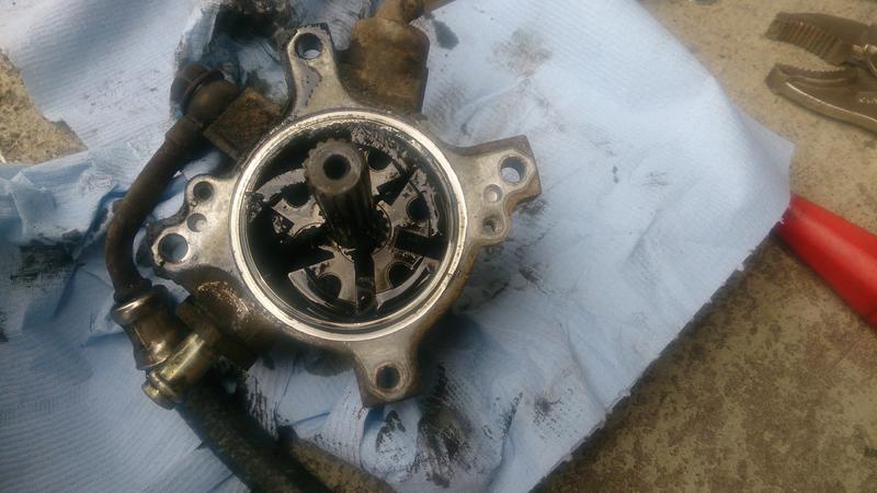

Ich bau das mal auseinander.
...und hat diesen Thread vor 4101 Tagen gestartet!
BeitragVerfasst am: 15.02.2015 16:09:52    Titel:
die schaut nicht mehr gut aus...

BeitragVerfasst am: 20.02.2015 19:25:45    Titel:
..irgendwie ein bischen mitgenommen traurig

BeitragVerfasst am: 20.02.2015 19:48:17    Titel:
Servus !!
ich hatte seit es den TD5 gibt noch NIEE eine defekte vacumpumpe Obskur Obskur
also entweder das ding hat nicht genug öl bekommen oder wasser/dreck angesaugt ,anders kann ich mir das nicht vorstellen.
der unterdruckschlauch der von der pumpe wegführt ( hartplastik) hat ja einen "" T abgang "" drinnen wo für gewöhnlich der unterdruck für das AGR abgezweigt wird.
wenn da was undicht ist dann kann dort natürlich dreck oder wasser rein ,das wird wohl der grund für den defekt gewesen sein denke ich mal.
ersatz ist aber schon am weg.
gruss ,michi
