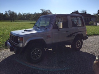

BeitragVerfasst am: 19.04.2015 19:27:44    Titel: Hallo
Ja bitte schau mal nach. Der Typ meines Pajero ist L044.
Hier noch ein paar Fotos meines Diamanten gggg
Habe auch noch Fotos vom Frontbügel gemacht wo ich nicht weis wie die Halterung aussieht. Hat jemand welche oder wenigstens Fotos davon.

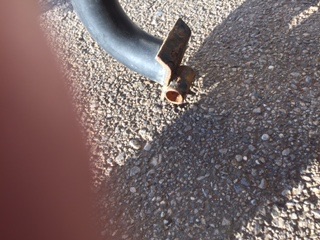

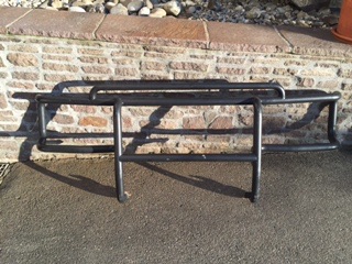

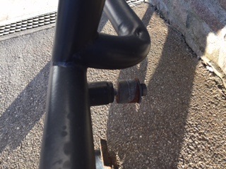

BeitragVerfasst am: 19.04.2015 19:29:37    Titel: Frontbügel
Benötige Halterung oder Fotos.

BeitragVerfasst am: 19.04.2015 19:30:49    Titel: Halterung
Halterung

BeitragVerfasst am: 19.04.2015 19:36:09    Titel:
Das Sondermodell EXE. Sehr schön!
Grüße, Justin
