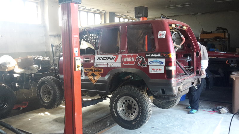

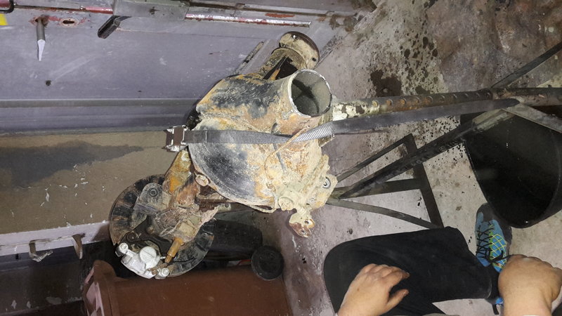

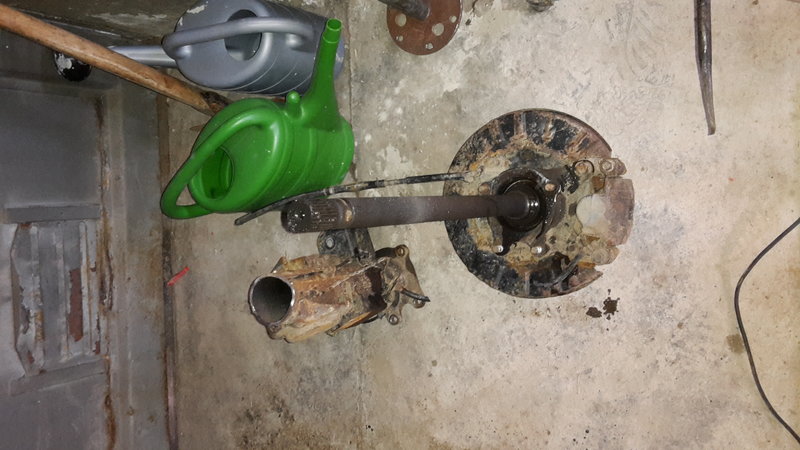

Der Beginn war dieses WE. Hinterachse raus und für Ersatzteile zerlegen. Das ging leider nicht so gut, da die Achse krumm wie eine Banane war und die Steckachse somit stark geklemmt hat. Kurzerhand mussten wir das Achsrohr zerflexen - was uns auch zum Grund der Deformation der Achse brachte: Das Diff ist ultra stabil, die Achswellen super fett aber das Achsgehäuse... was haben die sich dabei gedacht? Das hat wohl die Nachbarfirma gebaut, die sonst Sardinenbüchsen macht Hau mich, ich bin der Frühling
Wir werden die Tauschachse massiv verstärken (müssen), dann ist die Achse bulletproof

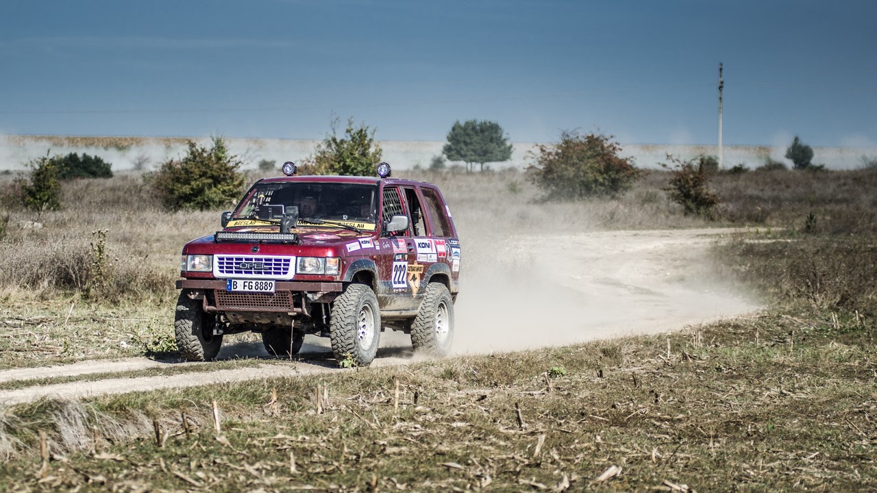

Ich fasse für die, die die Vorgeschichte nicht kennen und neugierig sind, mal in wenigen Sätzen zusammen, was 2014 geschehen ist. Grins
Patrick (Grafe) und ich wollten im letzten Jahr mal wieder Rallye fahren. Aber die Zeit, die wir über das Jahr so übrig hatten, war zu knapp für den Neuaufbau unserer Rallyefahrzeugs "Lulu", welches wiederum 2012 auf der Breslau Polen wortwörtlich in zwei Hälften zerbrochen ist -Aber das Ziel dennoch erreichte, danach aber nicht zu retten war. Also brauchten wir ein halbwegs fertiges neues Fahrzeug und beschlossen, zurück zu unseren Wurzeln als Rookies zu gehen und mit einem Low Budget Projekt im Bulgarien auf der Breslau Balkan zu starten. Wir hatten uns insgesamt etwa sechs Wochenenden Zeit genommen, um aus dem Opel Monterey ein Cross Country Racer zu machen.
Wir kauften die meisten Komponenten gebraucht und ließen soviel wie möglich eigene Innovation einfließen. Unter anderem entwickelten wir eine Pushrod-Bypass Dämpferkonstruktion an der Vorderachse, hatten die Kühleinheit aus dem alten Rallyefahrzeug übernommen und ins Heck eingepasst und mit Landrover Federn und Airshocks den nötigen Lift erreicht.
Die Cross Country Klasse war für uns komplett neu. Es ist pures Rallyefahren - Ohne Schlammhindernisse oder Windenpassagen. Hier ging es nur um Geschwindigkeit, Navigation und gute Technik. Man fuhr um Sekunden und manche mit dem sprichwörtlichen Messer zwischen den Zähnen.
Unser Start war für unsere "Rookie-Verhältnisse" großartig. Mit einem Fahrzeug, dass weniger als ein Zehntel gegenüber den Fahrzeugen unserer Mitstreiter kostete, kämpften wir nach der dritten Etappe schon um den Einzug in die Top Ten. Wir hatten den Fahrspass unseres Lebens und ließen es mit dem Monty in einer Gangart sprichwörtlich krachen, dass es eine Freude war. Ein phantastisches Fahrzeug.
Leider holte uns die Technik oder besser die kurze Vorbereitungszeit doch ein. Eine einfache Domstrebe, die den Rahmen vorne stabilisiert, war zeitlich nicht mehr machbar und führte u.a. zu einem Tag Aussetzen. Dabei mussten auch die Prototypen Pushrod-Umlenkungen revidiert werden, was ein einheimischer Profi-Dreher für uns übernahm. Wir hatten unsere gute Platzierung dann natürlich verloren. Es ging weiter mit maximalem Antrieb, doch wenn man einmal Pech hat, kann es einen gradezu verfolgen. So verloren wir in einem Weldstück die Bremse und rutschten einige Momente später seitlich in einen Baum....Der verformte die komplette Hinterachse zu einer Banane und beendete unsere Rallyeteilnahme jäh.
Auch wenn der Einschlag am Baum heftig war, fragten wir uns immer, wieso die Achse so verbogen war und nicht Reifen oder Felge kaputt. Heute lösten wir das Rätsel. (siehe oben). Also wird der geliebte Monty wieder zum Leben erweckt, bekommt diesmal mehr Zeit spendiert und darf sich im Herbst erneut beweisen. Supi
Wie das Aussehen kann, haben wir letztes Jahr mal als Video online gestellt:
Wenn er rennt, schaut er so aus:
