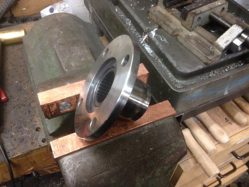

ich filme in der Werkstatt immer mal wieder mit, und wollte deshalb nun auch hier immer wieder was einstellen, vor allem wenn es Bezug zum Offroad hat.
Hier Teil 1 einer zweiteilligen serie über die Anfertigung eines Kardanwellenflansches für einen Getriebeausgang. Im ersten Teil drehe ich einen Aufnahmedorn um die Verzahnung spannen zu können. Diese wird im zweiten Teil dann angepasst und mit dem Flansch verschweisst.

Wieso schneidest du das Gewinde von Hand??????????
Odentlich Öl an den Bohrer, Drehzahl so langsam wie die Maschine her gibt und am besten mit schwimmenden Reitstock rein das Ding, und wenn du tief genug bist Rückwärtsgang rein und feddisch.

Weil das irgendein Werkzeugstahl ist. Du siehst doch dass der normale Gewindebohrer überhaupt nicht gepackt hat, der wäre mit der Maschine sofort ab gewesen.
Mit der Hand merke ich das rechtzeitig und kann aufhören bevor es zu spät ist.

Hat man ja beim drehen schon gemerkt dass der Stahl nicht so einfach zu bearbeiten ist. Normal geht da schon mehr als 2mm Zustellung... Unsicher

Hm irgendein Vergütungsstahl ist gut.
Gerade bei Maschineller Zerspanung währe hilfreich zu wissen um was es sich handelt.
Da du ja scheinbar auch ohne Kühlung arbeitest ist das risiko sehr groß, das die temp. zu hoch wird und dein Werkstück schrott, oder plötzlich nicht mehr zu bearbeiten ist.

In meiner Firma arbeitet der Dreher auch schon ewig ohne Kühlmittel.
Teilweise mit blauen Span beim bearbeiten.
Wundert mich immer wieder, was moderne HM Werkzeuge leisten können.
Selbst 42crmo von meiner Drehmaschinen-Spindel ging problemlos.

Ja, ich seh das dem Kreuzgelenk aber nicht an was es ist.
Ich hab erst einen großen Posten Werkzeug und Vergütungsstahl bekommen, und bearbeite HM immer trocken. Da gab es noch nie Probleme. Ich kennen niemand der auf konventionellen Maschinen mit Wendeplatten und Kühlung arbeitet. Ist sogar eher schädlich weil man nie die benötigte Menge Kühlmittel einsetzten kann ohne die ganze Werkstatt zu tapezieren. Bei zu wenig Menge besteht dann das Risiko dass die Platten Haarrisse bekommen durch den Kälteschock wenn plötzlich wieder Kühlmittel kommt.
Irgendwie muss man aber die Schnittdaten falsch verstanden haben dass es so heiß wird dass sich das Material aufhärtet. Grins
