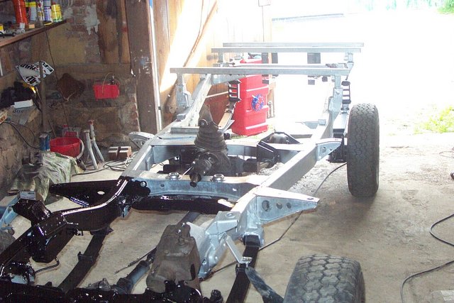

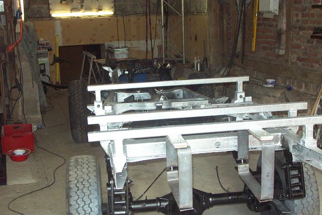

Das war meine konsequente Antwort auf das Thema Rahmenrost vor nun schon 10 Jahren:
Sandgestrahlt und feuerverzinkt. Ist noch heute rostfrei.
Aber nicht jeder kann oder will so weit gehen. Deshalb die Tips mit kleiner Sandstrahlpistole und Stabschleifer mit
Hartmetallfräser.
Aber die Nummer war damals gar nicht so teuer: waren gut 500€ netto.
Aber eben komplett strippen und nachher sämtliche Gewinde nachschneiden...
