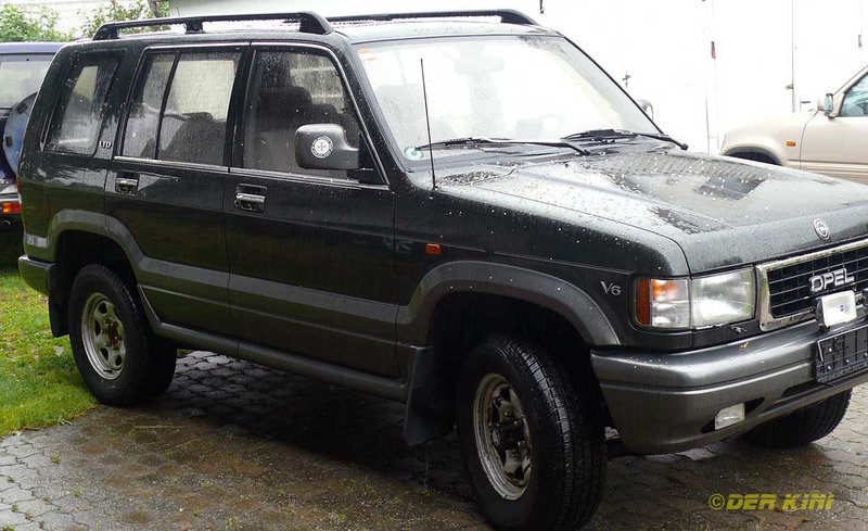

Das hat fast solang gedauert, wie beim ADAC, aber heute ist er schließlich doch geliefert worden:

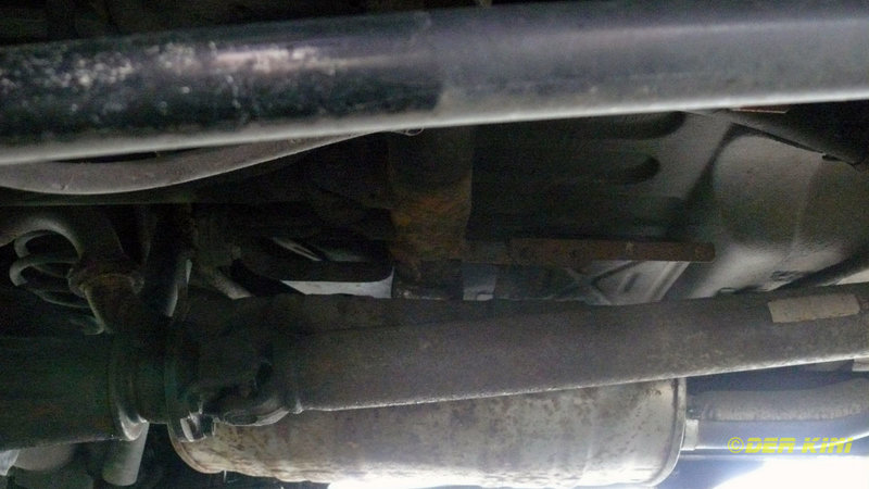

Von unten:

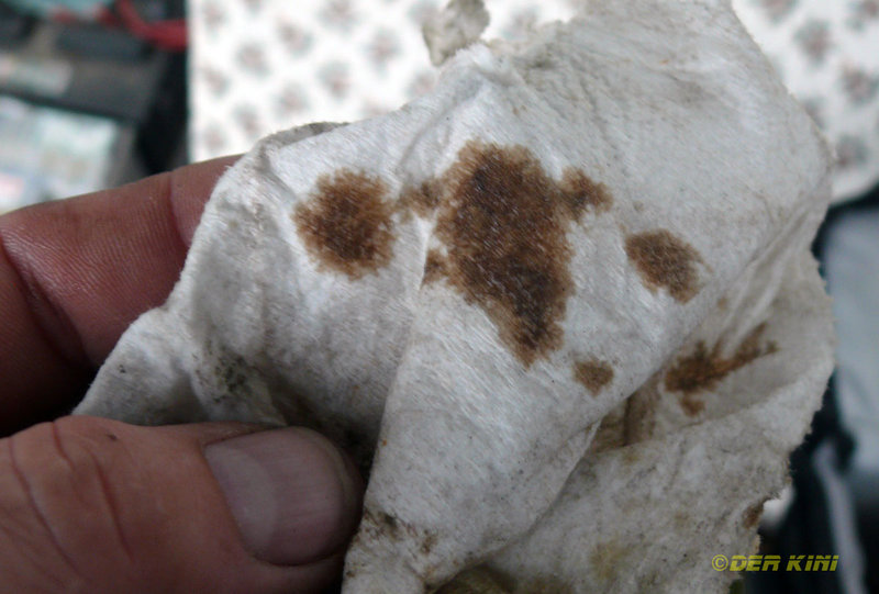

Nur fahren tut er leider nicht, aber das wußte ich vorher.

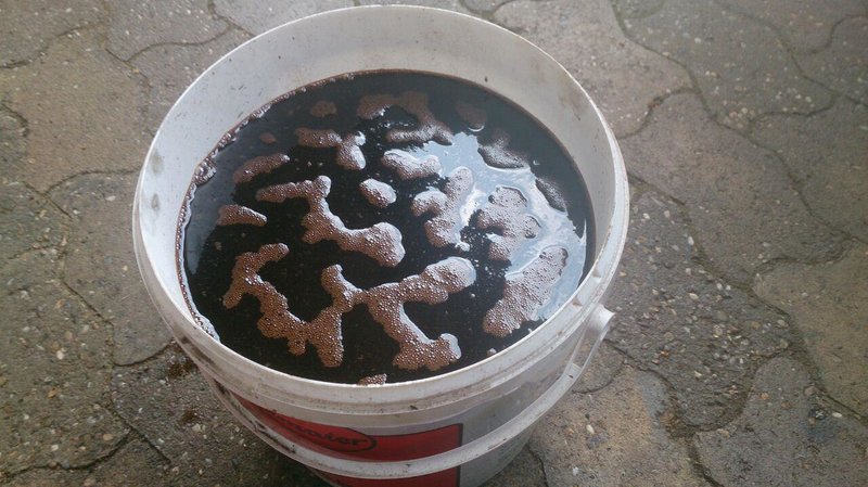

Ist ATF nicht normalerweise rot?
Da brauchts etwas Phantasie, um da ein rot zu erkennen:
Werd jetzt erstmal nen Eimer Dexron bestellen und dann mal das Getriebeöl evtl. mehrfach tauschen.

BeitragVerfasst am: 20.06.2015 16:15:07    Titel:
Nach drei Getriebeölwechseln kommt immer noch schwarze Pampe raus.
Jetzt ist mein Vorrat an ATF weg und ich mach mal Pause bis Montag oder Dienstag.
So sehen 10 Liter neues ATF aus: cry

BeitragVerfasst am: 20.06.2015 20:45:48    Titel:
Wär das ne gute Idee' das Getriebe mit Diesel zu spülen?
Kini
Nie so tief bücken!
Kein Popel mehr.
Der Grader
Dornröschen MAN
Mit dabei seit Mitte 2013
Wohnort: Weißenborn
BeitragVerfasst am: 20.06.2015 21:01:44    Titel:
Kini
Der Gedanke ging mir beim Anblick des Eimers auch durch den Kopf.
Sind die Bremsbänder so verbrannt?
Kini
Unterirdisch!
Wohnort: Neumarkt
...und hat diesen Thread vor 4023 Tagen gestartet!
1. Mercedes Vito 115 CDi 4x4
BeitragVerfasst am: 20.06.2015 22:15:48    Titel:
Es riecht eigentlich nicht so.
Ich hoffe derzeit noch, das das einfach das falsche Öl ist.
Kini
Nie so tief bücken!
Kein Popel mehr.
BeitragVerfasst am: 21.06.2015 10:50:38    Titel:
Schaut nicht so gut aus!
Notfalls tauschst du halt die Bänder.
Ist für dich mit Sicherheit kein Problem.
Würde ihn erst einmal fahren und dem Automat erhöhte Aufmerksamkeit schenken.
Hast du die Ölwanne unten gehabt?
Filter gewechselt?
Kini
Unterirdisch!
Wohnort: Neumarkt
BeitragVerfasst am: 21.06.2015 15:15:57    Titel:
Ich hab keine Lust, Bänder zu wechseln.
Wenn, dann kommt ein anderes Getriebe rein. Wozu hab ich denn einen Schlachter??
Ich hab aber auch keine Lust, das Getriebe zu tauschen, wenn ich ehrlich bin.
Und vorwärts fährt er ja auch schon wieder.
Das mit dem Diesel zur Spülung werd ich mal probieren, nicht gehen tut es ja schon, von daher kann ich nix verlieren.

Wie wäre es, mit Petroleum zu spülen?
