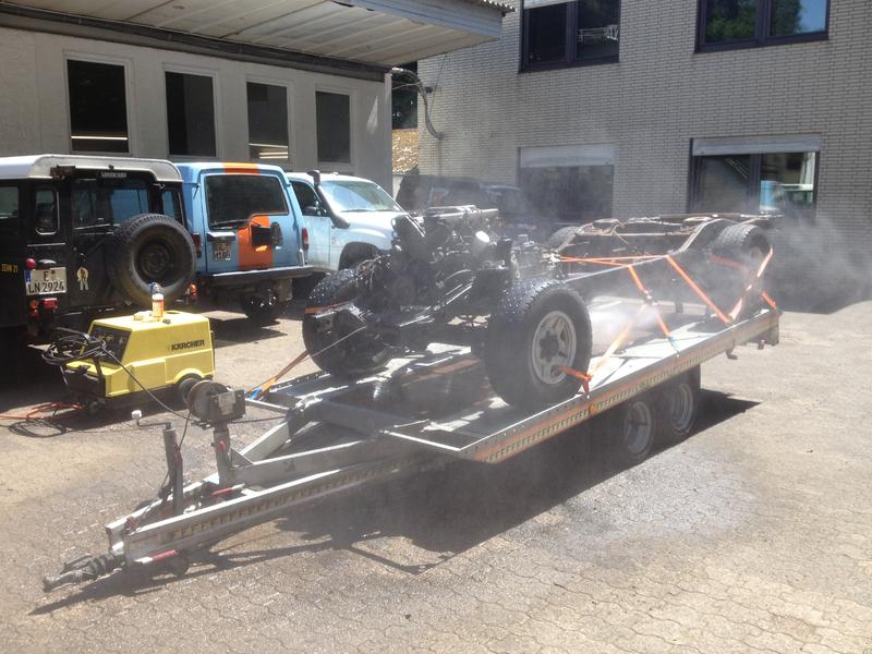

Schönen Sonntag Nachmittag liebe Forumnisten,
wie heisst es doch immer wieder so schön, nach'm Projekt ist vor dem Projekt YES
Nachdem wir beim Dream Dakar Defender ein bisschen versäumt haben, den Anfang des Projektes zu dokumentieren,
wollten wir von diesem Umbaubericht, von Anfang an Berichten und euch dran Teilhaben lassen Ja
Ziel des Umbau ist es, ein möglichst schnell, reproduzierbares, ausbaufähiges Basis-Fahrzeug zu bauen, welches dem FIA Reglement entspricht
Die Aufwertung durch andere oder hochwertigere Komponenten, hängt auch ein Stück weit vom Budget des Kunden ab
Das hier beschriebene Fahrzeug wird die FIA Ansprüche übersteigen.
Denkbar wäre allerdings auch, je nach Budget, ein minimals ausgerüstetes Amateur Rally geeignetes Fahrzeug (abgelaufene FIA Rennsitze, Tank, Gurte) auf dieser Basis aufzubauen
Da die zuverlässige Motorleistung des Defenders begrenzt ist und das Fahrwerk sowieso selber produziert wird, wurde ein Fahrzeug mit einer erprobten, zuverlässigen Mechanik und ausreichenden Leistungsreserven im Motor gesucht.
Die Wahl fiel auf den Toyota HDJ 80, da er mit seinem Motor, ohne elektonischem Schnick- Schnack überzeugt
Weiterhin soll das Fahrzeug optisch auffallen aber nicht zu große Kosten bei einem Abflug produziere.
Deswegen bekommt es die im Handel erwerbbare, leicht geänderte, Kunststoff Karosserie eines BJ 45 Pick Ups
Geplante Technische Daten:
- FIA Zulassung
- Motorleistung mit FIA Restriktor ca. 280PS
- Permanenter Allrad
- Limited Slip Differenzial hinten
- Vorne offenes Differenzial evtl zuschaltbare 100% Sperre
- Starre original Vorderachse, geführt an Panhardstab und Lenkslenkern
- Hinten original Starrachse geführt am 4-Link gestänge
- Beide Achsen werden jeweils mit einem Coilover +Reservoir und Dämpfer mit Reservoir gedämpft zusätzlich werden hydraulische und offenporige Achsanschläge montiert
- Kühler, Tank und Reserveräder werden auf der angedeuteten Ladefläche montiert
Projetkstart ist Ende der Sommerferien in NRW Winke Winke
