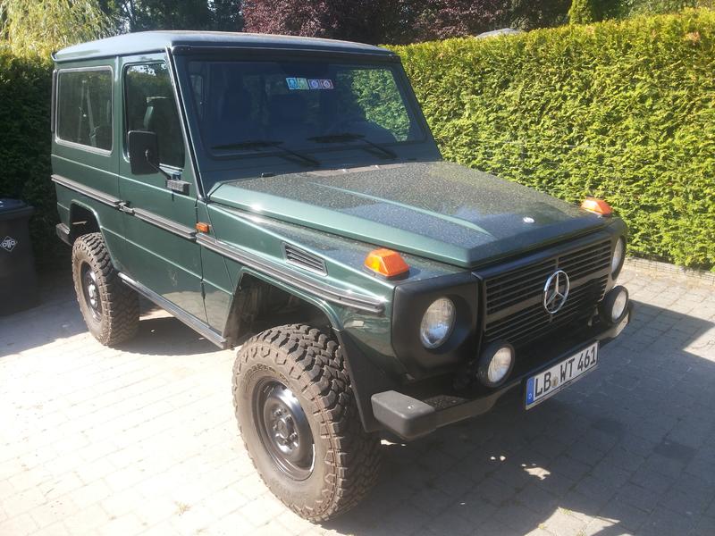

Hallo zusammen,
Wir haben unseren G in Kroatien aufbauen lassen (Sandstrahlen,verrostete Teile ausgewechselt,das neue Fahrwerk eingebaut,neue Bremsleitungen,neu lackiert..usw...siehe FOTO)
Leider haben die Jungs beim "Zusammenbau" nicht alles beachtet und der TÜV Prüfer hat es dann festgestellt.
Es wurden einige Dinge bemängelt unter anderen:
TO DO´s oder ERHEBLICHE MÄNGEL
Das Hauptproblem sind diverse Massefehler: Bremslicht,Nebelschlussleuchte
Bremskraftverstärker ohne Funktion
Feder alle Zulässigkeit nicht nachgewiesen (NEU Federn eingebaut leider fehlt uns die Dokumentation)
Es wurde eine neue Bremsleitung gelegt ... aber diese ist undicht
Manuelle Leuchtwageneinstellung ohne Funktion
Reifen 235/85/17 auf original Stahlfelge wollte er nicht eintragen lassen...Im Bericht steht REIFEN KENNZEICHNUNG UNZULÄSSIG
Hydraulische Aggregate undicht ... Ölverlust
und noch weitere
GERINGE MÄNGEL
Kennt Ihr einen G Schrauber/Spezialisten im SÜDEN der Republik der unseren G fertig machen kann und für den TÜV alle Eintragungen vornehmen kann?
(ORC,G-Raid ... die sind aber für uns eine Liga zu hoch und zu teuer)
Vielen Dank für die Unterstützung

Vlasty & Robi, eure Liste hört sich nicht so schlimm an. Es ist eine typische Liste für ein Zusammenbau auf die schnelle von ein Auto dass man nicht kennt.
