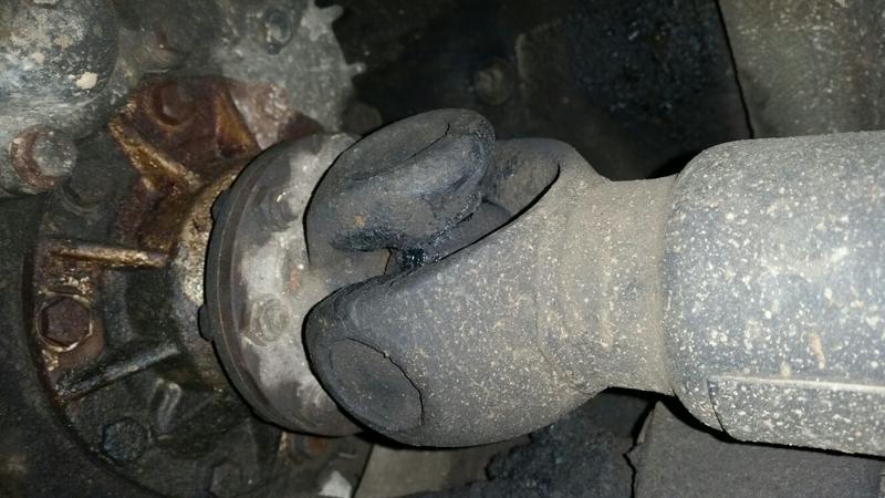

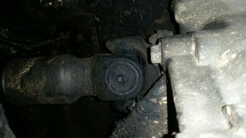

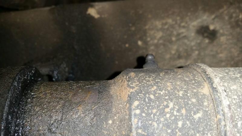

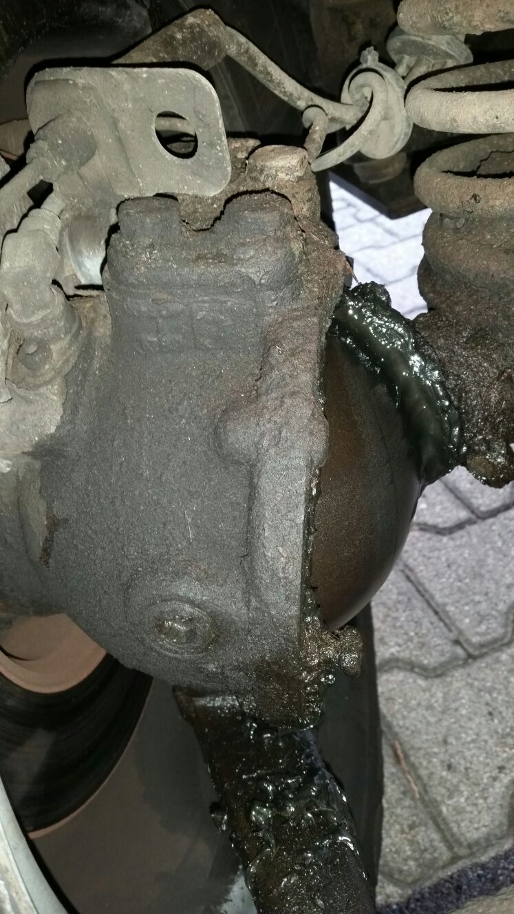

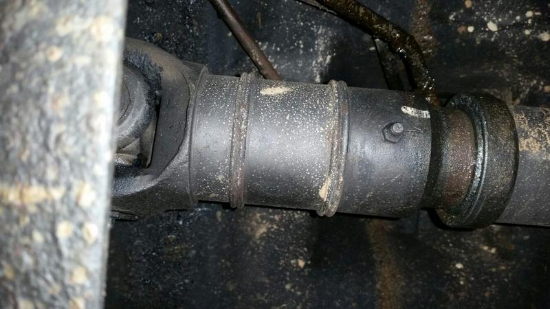

Ich habe mal einige Bilder gemacht, und wollte euch um Rat fragen, wie Ihr das findet,
irgendwelche Meinungen Anregungen oder Kommentare?
Wo muss ich das Fett einführen für die "Achskugel innen" ? Etwa die Schraube die so eingefettet ist?
Wo muss ich das Fett einführen für die "Abschmierung der Kugelköpfe" ?
Wo führe ich das Achsöl ein?
Gorli
ich Idiot...
Wohnort: Rennesøy, Norwegen
1. ML 270CDi W163
2. Mountainbike
BeitragVerfasst am: 19.08.2015 17:34:58    Titel:
Nimms mir nicht uebel und ich glaube ich liege nicht ganz falsch wenn ich Dir empfehle, dass Du Dich dringendst um die Achskugeln kuemmern musst. So wie das Fett da aussieht und rausschmiert koennte die Manschette der Antriebswelle defekt sein ebenso wie der Achskugeldichtring. Auch bei der Kardanwelle mit dem Shcmiernippel drauf drueckt das Fett ja schon raus und verteilt sich aufm Getriebe/VTG. da duefte also mehr als genug drinne sein und wenn Du mehr reindrueckst koenntest Du Dir die Kardanwelle beschaedigen wenn das Fahrzeug einfedert...
BeitragVerfasst am: 19.08.2015 18:00:38    Titel:
Jupp, stimme ich zu. Ja

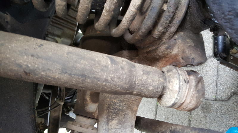

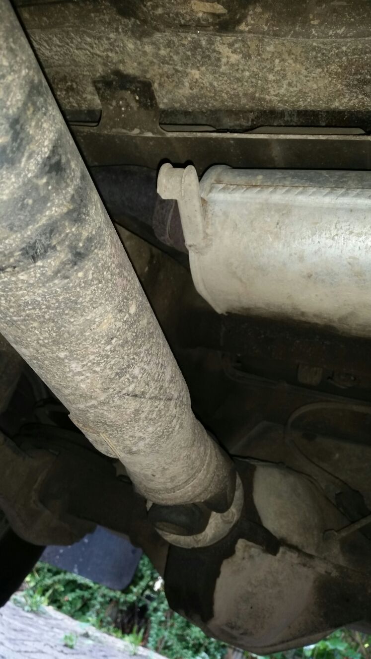

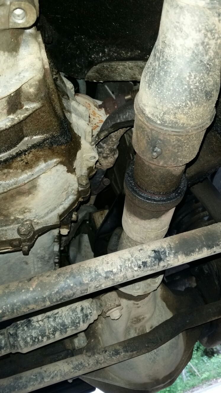

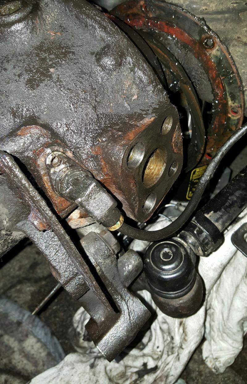

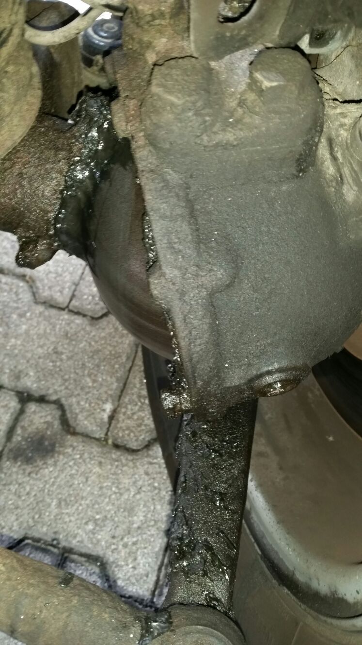

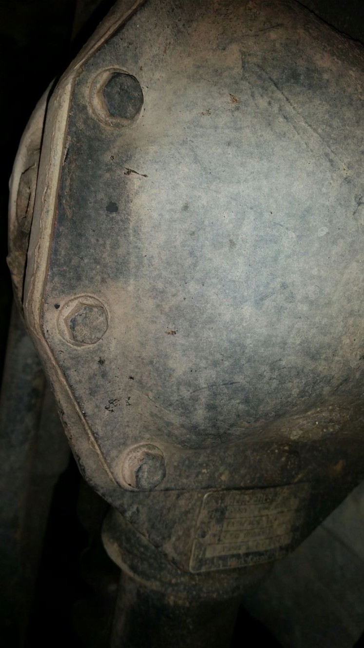

BeitragVerfasst am: 20.08.2015 20:15:08    Titel:
Hallo Freunde,
vielen Dank für eure nette Art und freundliche Antwort.
Ich bin neugierig und habe mich mal der Sache unterworfen.

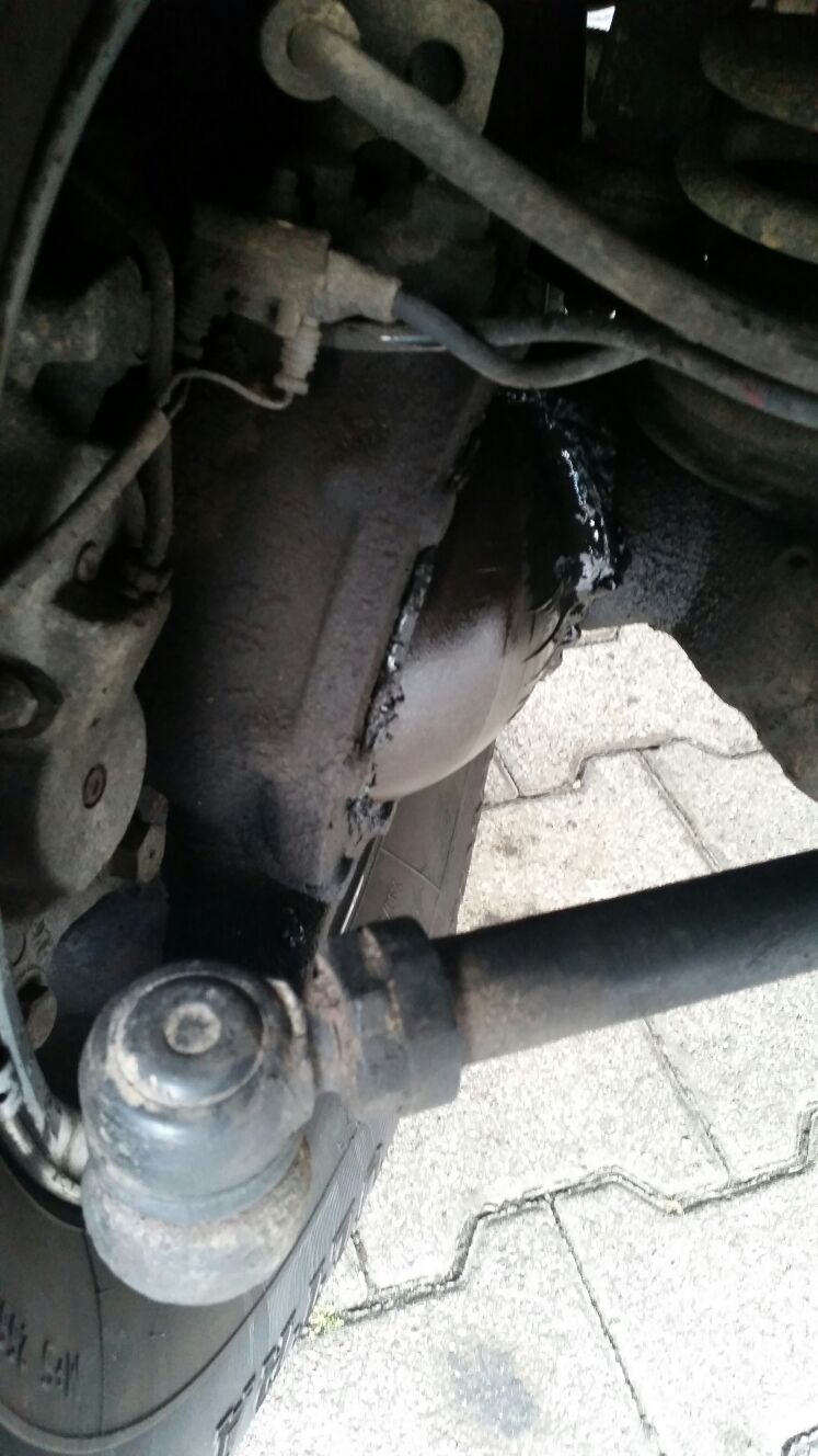

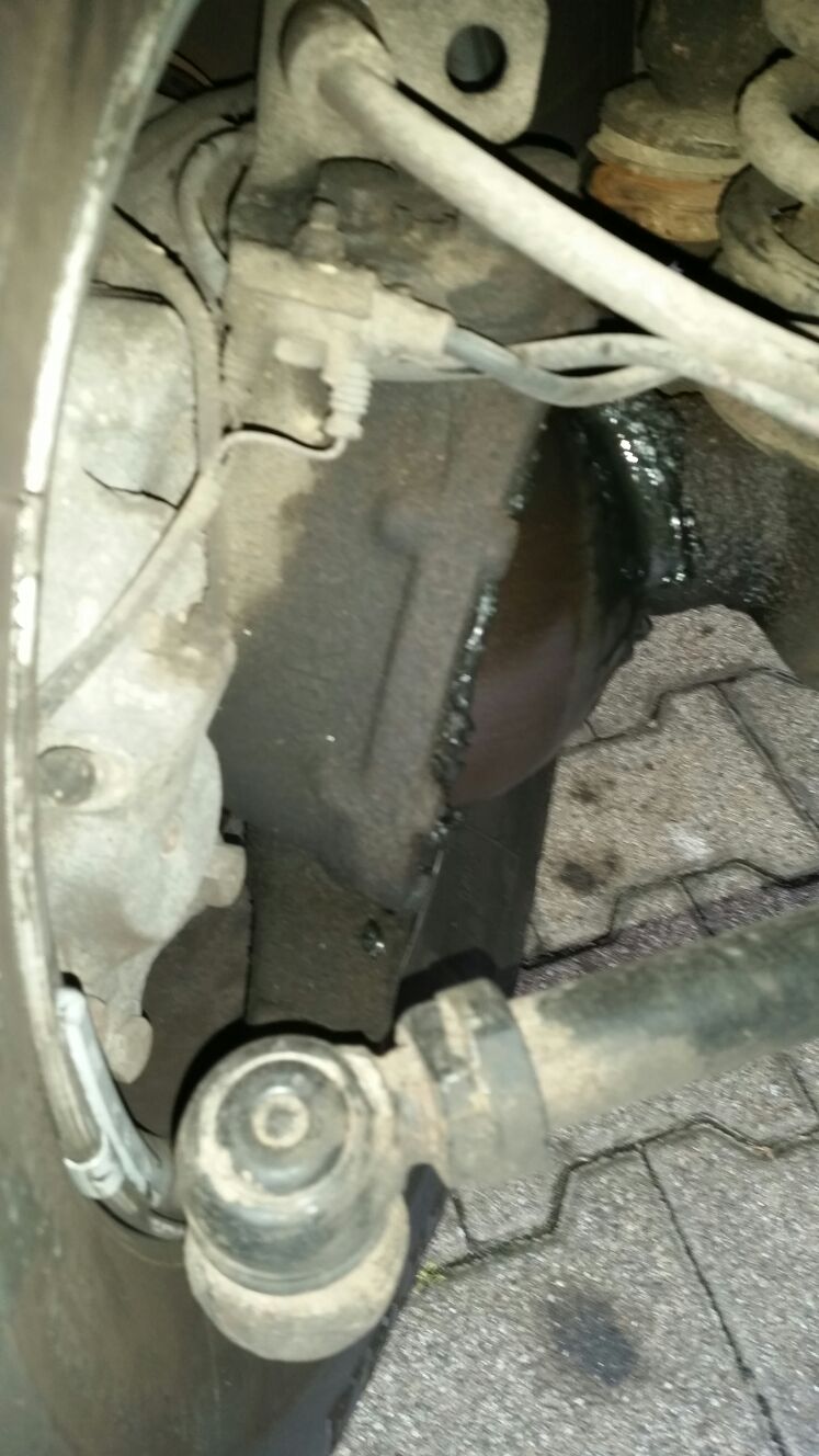

Ich habe von beiden Seiten Bilder gemacht, also von rechts und von links, damit ich vergleichen kann, ob da ÖL austritt und ob zu viel Fett austritt.
Auf den beiden Bilder seht ihr die Ansicht von hinten jeweils. Ich habe bei einer Daimler Niederlassung begutachten lassen, und man hat, abgesehen davon dass der Service Point sehr unverschämt ist, falls man als Frau da ankommt, den Wagen auf die Hebebühne gesetzt und mir mitgeteilt, dass scheinbar
A1. die Dichtung auf der Vorderachse zwischen der Achse und dem Kugelgelenk gewechselt werden soll, da öl sich mit Fett scheinbar gemicht hat,
A2. der Ölverlust an dem Flansch am hinteren und mittleren Verteiler-Getriebe in Ordnung ist, falls es nicht tropft. Siehe vorheriger Beitrag letzten beiden Bilder.
Was meinst ihr zu den Antworten A1 und A2?

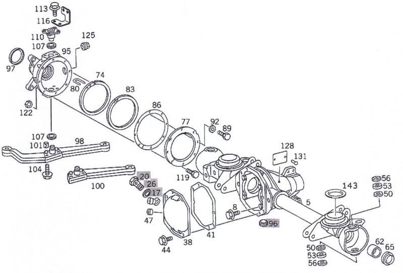

Ich habe jetzt mal die Explosionsdarstellung der Vorderachse online gestellt, und wollte fragen, ob
F1. welches Bauteil hier genau für die Undichtigkeit zwischen Achse und Kugelgelenk verantwortlich ist,
F2. ist der Wechsel dieser Dichtungen und eventuell anderer Bauteile kompliziert, bzw. welche Bauteile müssten alles zerlegt werden und benötigt man Spezialwerkzeug?
F3. wie heißt die Dichtung und welche Teilenummer hat sie?
F4. muss ich dann auch das Öl im Verteilergetriebe vorne erneuern bzw. wo genau muss ich da Öl nachfüllen, ist dort auch eine Schraube im vorderen Verteilergetriebe?
F5. haben die Verteilergetriebe vorne mitte und hinten separate Ölkreisläufe?

BeitragVerfasst am: 23.08.2015 22:17:48    Titel:
Hallo Sandra,
entferne doch mal grob das Fett an den Kugeln. Was da draußen in Klumpen dran hängt, hilft nicht mehr, saut nur das Auto ein.
Zu F4:
Das Verteilergetriebe oder Mitteldifferenzial sitzt in der Mitte. In den Achsen sitzen Differenziale. Nur damit wir nicht aneinander vorbei reden.
Die Ölschrauben an den Differenzialen findest du unter Nr. 47 und 96, große Inbusschrauben. Ein Ölwechsel schadet da nicht und kostet nicht viel. Du kannst auch den Deckel 38 abschrauben und nach dem Rechten sehen.
Zu F5:
Du hast dich anscheinend noch nicht sehr mit der Technik beschäftigt. Kann ja noch kommen.
Ja, die drei Differenziale laufen in drei unabhängigen Gehäusen im Ölbad.
Die anderen Fragen kann ich (noch) nicht beantworten. Da muss ich mich erst einarbeiten. Für die Baureihe 460 hat Hans Hehl viel beschrieben. Wie viel davon auf die Baureihe 463 übertragbar ist, weiß ich nicht. Weitere technische Infos zum G findest du im Viermalvier-Forum.

BeitragVerfasst am: 24.08.2015 08:58:12    Titel:
Hallo Sandra,
zu F1:
Die Antriebswellen sind mit Wellendichtringen zwischen Achsgehäuse und Halbkugel abgedichtet.
Wenn Achsgetriebeöl in die Halbkugel eindringt, kann es also eigentlich nur an diesem liegen.
zu F2:
Zum Wechsel muss die Antriebswelle raus
Dazu muss die Bremsanlage runter, Radnabe runter und das Achsgehäuse runter...
zu F3:
Die Dichtung nennt sich Wellendichtring, welche Teilenummer sie hat kann ich dir nicht sagen...
Sollte sich aber eigentlich problemlos beim Sternedealer an der Teiletheke mit der entsprechenden Fahrgestellnummer ordern lassen.
netten Gruß
Knaut

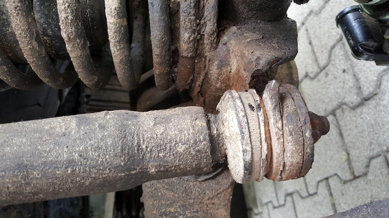

BeitragVerfasst am: 29.08.2015 02:34:11    Titel:
Hallo Freunde

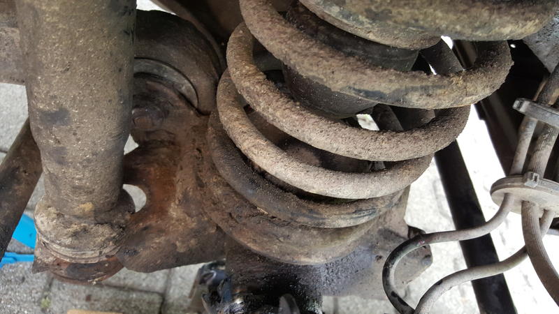

Ich war heute mitten bei der arbeit und Reparatur und siehe da was ich entdeckt habe.
Die Stoßdämpfer Halterung ist durchbrochen.
Ich vermute der stoßdämpfer hat den Geist aufgegeben und wurde sehr steif so dass er bei der fahrt die Stoßdämpfer Halterung durchbrochen hat.
Diese Halterung lass ich schweißen und wechsle dadurch beide stoßdämpfer aus.
F1: habt ihr einen guten Vorschlag ich wollte eben diese Halterung schweißen lassen denn diese Halterung selber kann man nicht so einfach tauschen oder was meint ihr im allgemeinen dazu?
F2: ich weiß nicht welche Stoßdämpfer ich nehmen soll
soll ich den von Sachs nehmen oder soll ich den von Koni nehmen?
Habt ihr noch irgendwelche guten Tipps für mich oder erfahrungen?
liebe Grüße Sandra Müller

BeitragVerfasst am: 29.08.2015 10:23:56    Titel:
Wenn Du Stossdaempfer tauschst mach dies bitte rundum, die an der Hinterachse sind garantiert auch kurz vor Tod...
Spare nicht an Deiner Sicherheit und der der anderen bitte.
Die serienmaessigen Daempfer reichen auf alle Faelle aus, Du kannst auch die Verstaerkten von Mercedes nehmen, Du kannst einfache Konis nehmen bis hin zum Koni Heavy Track Raid, je nachdem wieviel Geld Du dafuer uebrig hast oder aufwenden willst.

BeitragVerfasst am: 30.08.2015 10:15:33    Titel:
Hallo Sandra,
guck doch mal in deine PNs...
Ich würde auch die Feder- und Dämpferaufnahme der Hinterachse (rahmenseitig) einmal kritisch unter die Lupe nehmen.
netten Gruß

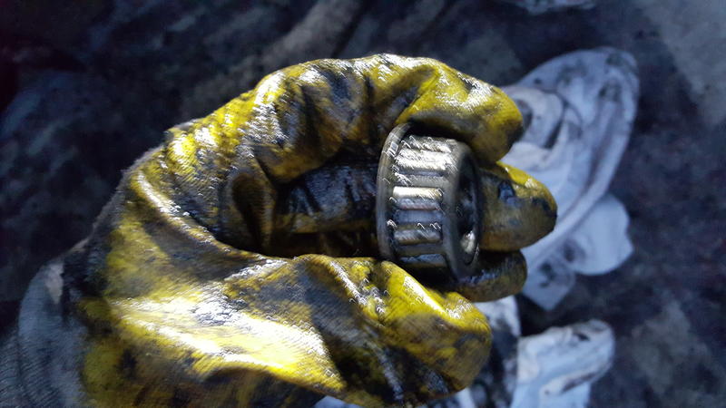

BeitragVerfasst am: 02.09.2015 22:47:14    Titel:
Hallo Freunde
Danke für eure super professionellen Tipps ich komme wirklich super voran und habe sehr viel spaß.
Ich finde ihr seid eine sehr gute Gemeinschaft.
Ich mache gerade pause aber ich wollte euch mal fragen wisst ihr wie dieser Stecker auf dem bild raus geht irgendwie lässt es sich nur ganz leicht drehen ich weiß nicht genau welcher stecker beziehungsweise welches schlauch das ist?
Ich möchte diesen stecker beziehungsweise dieses schlauch lösen damit ich das kugel Gehäuse komplett entfernen kann es reinigen kann und gegen Rost vorbeugen kann und natürlich um die Antriebswelle raus zu ziehen.
Als ich aber halbwegs reingeschaut habe habe ich gesehen dass die manschette auch gesessen ist also ziel ist die richtige Richtung
F1
Ich möchte nur wissen wie man diesen stecker wo lösen kann der stecker selber ist irgendwie nicht mit einer schraube befestigt oder sehe ich das falsch?
F2
Schaut mal das radlager habe ich schon raus und ich bin mir nicht sicher aber findet ihr nicht dass ich das radlager auch wechseln sollte nach 20 jahren wird das doch auch bald kommen oder nicht was ist eure Meinung?
Liebe Grüße eure sandra müller

BeitragVerfasst am: 03.09.2015 07:19:37    Titel:
Hallo Sandra,
bei dem „Stecker“ handelt es sich um den ABS-Sensor (Drehzahlsensor des Rades).
Die Befestigungsschraube hast du ja schon gelöst..
Der Sensor ist etwa 40-50mm lang und ist zur Abdichtung noch mit einem O-Ring versehen (sitzt also meist relativ stramm in der Bohrung).
Aber prinzipiell kannst du denn jetzt einfach nach oben rausziehen (hier kann man vorsichtig mit einem großen Schraubendreher nahhelfen).
Zu F2:
Wenn du eh schon alles auseinander hast, mach die Radlager doch gleich neu.
Hier aber die entsprechende Anzugsanweisung beachten!
