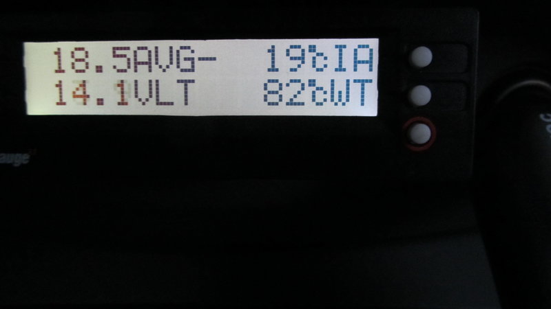

BeitragVerfasst am: 24.11.2015 20:12:27    Titel:
imdek hat folgendes geschrieben:
.. und so'ne Warmluftheizung verbraucht ca. 1 Liter Diesel pro Stunde. Wenn's SEHR kalt draußen ist und die Heizung muß die ganze Nacht ununterbrochen laufen sind's nur 8-10 Liter.
....uppps.
Dann habe ich ein Modell mit manipulierten Verbrauchsangaben Unsicher
Nein, Scherz. Ein Liter pro Stunde hat meine Heizung ich nicht mal im Februar am Nordkap weggeschlürft...
Aber da waren es ja auch höchstens -22°C.
Airtop für die Warme Luft in der Kabine, Thermotop für die Motorwärme - eine gute Kombi Supi
Gruß Stefan
