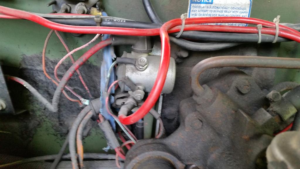

Hab an meinem Dicken einen "kleinen" Kabelbrand gehabt. (K30 Bj. 02/1985)
Im Voraus: bin Nutzfahrzeug Meister mit ausreichen Elektrik Kenntnissen, allerdings komm ich mir im Moment vor wie der Stift im 1. Lehrjahr :-(
Das Blaue Kabel von der 12V Junction Block ist abgefackelt...
Werde aber im Moment in den Schaltplänen, die im Netz kursieren nicht schlau, für was das Kabel überhaupt ist.
Trau mich auch im Moment nicht, die Batterien wieder anzuschließen.
Das ganze ist passiert, als das Fahrzeug stand und der Schlüssel abgezogen war.
Ich hoffe, mir kann hier ein Experte oder jemand, der das Problem kennt, weiter helfen.
Ein kleiner Tip wofür das blaue Kabel ist würde mir schon sehr weiter helfen.
Vielleicht hilft auch das Bild:
Danke für eure Bemühungen im Voraus.

mmh, also nachdem was ich nachlesen kann und aus meiner Erinnerung an meinen Diesel, stammt das Kabel vom Minus der zweiten Batterie / Plus der ersten Batterie. Es hat damit 12V+
Über das Kabel wird Zündungsplus an Sicherung 15 (Zündschloss 20A) und 7 (Scheinwerfer 30A) geliefert.
Check mal ob Deine zweite Lima (rechts) nen Kurzschluss hat. Es sollte Gehäuse gegen Masseausgang kein Durchgang haben. Wenn ja ist irgendwas in der Lima 2 nciht mehr okay.

Hab heute das Auto abgeholt und nach 2 Stunden zum laufen bekommen.
Die Geschichte mit den blauen Kabeln war nur eine Folgeerscheinung vom eigentlichen Fehler.
Der Magnetschalter vom Starter war fest bzw Kurzschluss.... das hat dann natürlich sämtliche Kabel angeheizt durch die riesige Stromaufnahme.
Nach ein paar sanften Schlägen auf Starter und Magnetschalter ließ er sich dann unter großer Rauchentwicklung aus dem Anlasser starten. Allerdings nur mit Startpilot, da die Vorglühanlage wohl auch was mitgekriegt hat :-(
Aber jetzt ist er daheim und wird fachgerecht repariert... morgen kommt der Starter raus und dann berichte ich weiter.

Der Anlasser ist mittlerweile instandgesetzt, der Magnetschalter hatte es einfach hinter sich, total verbrannt.
Der Taster, der vom Vorbesitzer eingebaut wurde, um die Vorglühanlage manuell zu bedienen, ist leider auch kaputt.
Fahrzeug startet jetzt einwandfrei, wenn man die Vorglühanlage am Schalter brückt.

warum willst Du ein neues Relais für die Glühkerzen verbauen? Das Teil mittig auf deinem Foto, das ist das originale Relais für die Glühkerzen. Die dünnen Kabel in blau und Pink kommen eigentlich von der Steuerungsplatine. Daher sollte es reichen dieses kleinen mittels Taster anzusteuern. Just my Meine Meinung ist nur zwei Cent wert, wie es aussieht...
