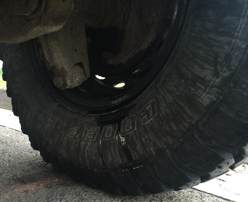

Servus zusammen,
Ich brauche dringend Hilfe und zwar ist mein G an der Achse hinten rechts inkontinent. Aus der Bremstrommel kommt Öl heraus Wut
Ich bin grade in Bayreuth ohne Werkzeug und kenne auch keine Werkstatt die sich mit den Kisten hier auskennt. Bis in die Heimat nach München würde ich so nur ungerne fahren.
Wenn jemand jemanden kennt der das kann privat/ Werkstatt dann bitte melden.
Beste Grüße von dem der auf Schokolade sitzt

Das sieht nach einem undichten Radbremszylinder der hinteren Trommelbremse aus. Den Radbremszylinder sollte man im Zubehör bekommen und der Einbau dürfte für eine normalr KFZ-Werkstatt kein Problem sein.

Sicher das es der radbremszylinder ist und nicht irgend ein Simmerring in der Achse?
Wie kann ich das ohne auseinander bauen prüfen? Gibt's da einen Trick?
Radbremszylinder wäre preislich auch besser..
Bei Mercedes war ich heute und das war alles andere als Kompetenz Nee, oder?
Dank fürs mitdenken.

Der Geruch von Achsöl ist bissle wie faule eier.
Wenn Du immer noch nicht weißt was es ist, vergleiche den Geruch mit der Bremsflüssigkeit im Vorratsbehälter.
Radbremszylinder ist echt nicht schwer zu wechseln.
http://www.hehlhans.de/tipp13b.htm
http://www.hehlhans.de/tipp21c.htm
Liebe Grüße Robert

War bei Benz mit dem Meister unterm Auto gelegen zwecks Teile besorgen für den Einbau beim Spezialisten. Mittleres Drama die richtigen Teilenummer.. Zu finden da es ein Steyr Puch ist Nee, oder? nach einer halben Stunde Spaziergang im Bermudadreieck und unter mehrfacher geduldiger Anleitung haben wir die entsprechenden Teile gefunden. Materialeres wären gute 300€, ok. Einbaupreise nach kurzem Aussetzer verdrängt.
Wobei eine neue Achse die erste Option war Hau mich, ich bin der Frühling
Bin jetzt in einer LKW Werkstatt mit freundlich und kompetent wirkenden Leuten.
Die schauen sich das obwohl total ausgebucht heute Abend noch an und sagen mir was es braucht.
Ende ungewiss dafür Spannung 110%

LKW- Werkstatt hat sich das Ganze abgeschaut -> Achse undicht & Radbremszylinder voll intakt.
Können das aber aufgrund der derzeitigen Auslastung nicht beheben. War gerade ums Eck und um Folgeschäden zu vermeiden dort prüfen lassen. Die Untersuchung ging aufs Haus!
Teile heute bei Mercedes geholt und gute 350€ liegen lassen.
Achse wird jetzt bei Ellner Off Road Technik gerichtet (Forenempfehlung)
Resultat:
Mercedes kann jetzt Puch Teile bestellen.
Danke auch an Pross KFZ Technik für die Fehlerdiagnose obwohl zeitlich eigentlich nicht drin! Netter und extrem hilfsbereiter Chef! Hätte den Schaden auch beheben können aber war bereits voll mit Aufträgen...

Das Problem war das ich hier kein Werkzeug und nichts hatte somit unter Zeitdruck auf Fremde Hilfe angewiesen war. Das Öl roch weder nach Bremsflüssigkeit noch nach Getriebeöl wie ich es kenne. Evtl durch die Bremse heiß, Brennstaub...
Daheim auf der Bühne wäre das alles weniger dramatisch gewesen zwecks runterbauen. Da siehst ja gleich woher das suppt. Nur um einfach blind Teile zu bestellen sind mir die einfach zu teuer weil zurückgeben ist nicht bei bestellten Teilen. Mein Anfangsverdacht hat sich ja dann auch bestätigt. Wollte nur vermeiden mir eine neue Achse kaufen zu dürfen weil das Teil trocken läuft... Mein Geld wächst leider noch nicht von alleine im Keller. Zugegeben eine G Achse habe ich noch nicht gemacht jedoch vieles andere.

Es gibt einen Repsatz von Mercedes bei dem auch gleich neue Radlager dabei sind. Da das Auto BJ 86 ist und ich nicht nächstes Jahr die Achse wieder zerlegen will weil sich ein Lager verabschiedet wird das gleich mit gemacht sowohl links als auch rechts. Dann sollte die Baustelle die nächsten 14 Tage halten.
Teilenummer Repsatz: 601 350 04 68
Diffdeckeldichtung + neue Schrauben... Habe ich vorsichtshalber auch gleich mitgenommen. Haben den Kohl dann auch nicht mehr fett gemacht.
