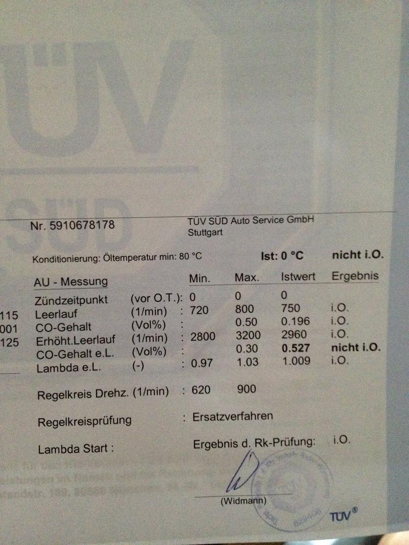

Hallo liebe Foristi,
den folgenden Auszug der AU:
deutet das auf einen defekten Katalysator hin - wäre mir auch plausiebel; oder was könnte es noch sein? Obskur
Fragen über Fragen, ich benötige Input YES
Gruß Bigwaltens

BeitragVerfasst am: 19.10.2015 17:25:48    Titel:
Hallo Grafe,
ich glaubte eigentlich nicht, dass VW in entsprechender Weise bei Isuzu einwirkte, aber man lernt nie aus -
könnte ich ggf. Regress einklagen bei VW? Am besten ganz schnell, bevor der Konzern Insolvenz anmeldet....... Was ich mit dem Auge mache, machen andere mit ...
mal im Ernst: der Kat dürfte erledigt sein, weil der neue Minikat wohl bei Standgas das CO reduziert, kann ers nicht mehr bei der Menge bei erhöhtem Leerlauf ( mutmaßlich )

BeitragVerfasst am: 19.10.2015 17:52:05    Titel:
Hab nur bei der HU/AU keine Plakette bekommen, da in der HU zwar alles ok, aber in der AU eben nicht.
Neuer Kat ist bestellt und wird reingebaut, dann nochmal Vorfahren und dann sollte alles ok sein

BeitragVerfasst am: 07.11.2015 12:45:14    Titel:
So, jetzt gehts am Montag tum Nachprüfungstermin: Fahrgestellnummer ist freigelegt und im Zifferngrund geschwärzt - besser geht nicht.
Neuer Kat ist verbaut, Eigenerfahrung nun: wenn Motor abgestellt, stinkt´s nichtmehr nach Automobil, offensichtlich war der alte Kat im Eimer.
Ich werd zu den 20 Litern E10 im Tank am Sonntag nochmal 20 Liter E85 zukippen (hab eine Tanke gefunden), dann sollte CO bei erhöhter Leerlaufdrehzahl ok sein.
Ich werde berichten.
