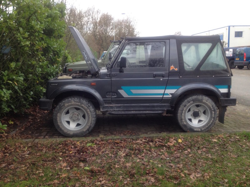

Es fangt wieder von vorne an, ende neu. Wir haben uns grosses uberlegt aber am ende entscheiden fur das was uns damals hier gebracht hatte: abenteuer, wald, schrauben, spass. Erst ein jahr schrauben und bauen, es fangt wirklich von vorne an :-)

Heute war projektstart YES
Und ein ziemlich konkreter - erstmal den Motor rausgenommen. Der kommt jetzt zum Triebwerkspezialisten zur Frühlingskur. und danach kommt er zu F&G zur Tuningkur. Heiligenschein

Ok - umbauplan ist in entwicklung aber folgendes: Das ziel ist ein einfache Suzuki der gut fahrt, flott und zuverlassig ist. Alles im rahmen von was mit ein Suzuki so moglich ist rotfl Dein Suze ist mal die obenste stufe, unsere kommt sicher nicht so weit. Ich bau quasi ein '90er-rennwagen'.
Fahrwerk, bisschen hoher wie normal mit etwa 205/16er reifen 'maxigrip' oder MT. Shackle reversal vorne, stossdampfer 'aus das regal' - alte Dakar dampfer von KONI oder Ohlins. Das ding soll gut fahren, muss aber kein Coilover dingsdongs sein ;-)
Getriebe; einfach 410-er T-Case, Suzuki getriebe (gibt es ein short shifter fur Suzuki?), vielleicht 416er T-Case aber dann kostet ein Breslau mit mein fahrstil zwei hinterdifferentialen..
Motor ist noch 'ne frage. Ich hab ein 1300 16v der mir total gefallt, der ist in unsere alte noch drin und hat '08, '09 und 'Sontra' mitgemacht, zwei winters mit wasser statt kuhlflussigkeit aber lauft immer noch schon gut und sauber. Drehzahlbegrenzer ist bei ~8500 RPM, geiles ding. Aber es gibt viele leute die sagen 'nimmt doch ein 1600 8v motor, der hat mehr drehmoment'. Was denkst du?
Gewicht und karosse; unsere blaue war schwerrrrr ohne ende. Wie ein land cruiser. Das soll jetzt nicht passieren. Leichtbau. Vernunftige kafig, sitze, gurte, feuerdings, grosse tank mit viel sprit aber alles andere lassen wir weg.
So ist jetzt das plan. Und naturlich blau und mit gutes licht.
