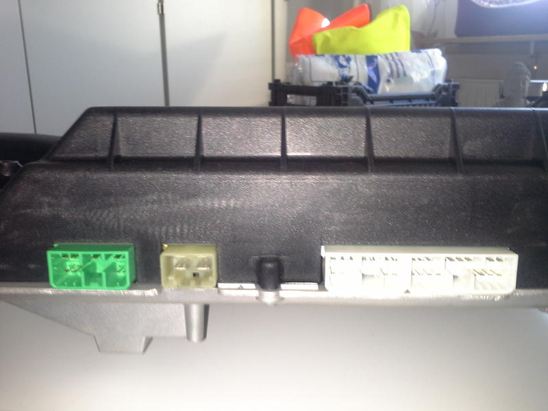

Apropo, nanocom, ich hab da noch ein becm oder wie auch immer Hau mich, ich bin der Frühling mit zwei dazugehörigen Schlüsseln.
Hat da jemand verwendung dafür?
Preisverhandlung gern per pn

Kannst Du mal bitte die Ersatzteilnummer vom BECM raussuchen ?

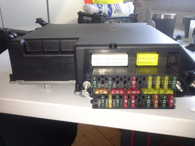

DIE BCM dürfte auf eine ""low line "" sein da relativ viel sicherungs Steckplätze unbelegt sind .
oder ??
