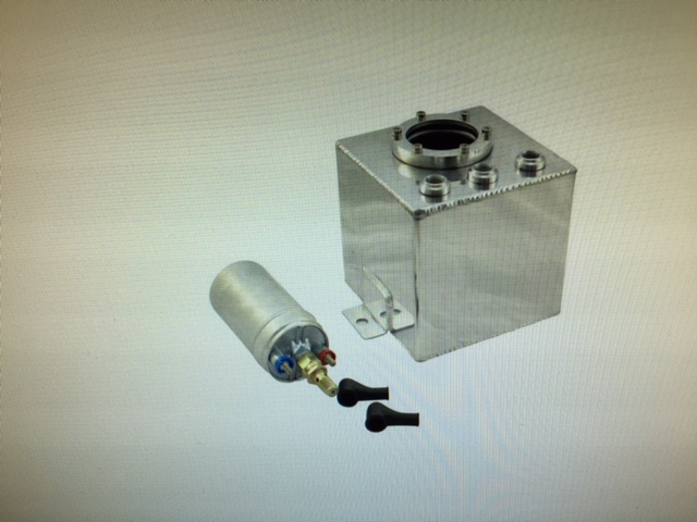

Ich hab mal im Internet etwas geschaut und zum Beispiel so etwas gefunden. Könnte das passen, oder denke ich falsch? Ich brauche also eine Pumpe die aus dem Haupttank den Catchtank befüllt und vom Catchtank befördert die vorhandene Spritpumpe des Autos den Diesel weiter.
Der Tank mit eingebauter Pumpe auf dem Bild sieht so aus, als würde die Pumpe den Diesel aus dem Catchtank weiterpumpen sollen. Das bräuchte ich ja gar nicht. Die Pumpe aus dem Catchtank müsste aus dem Haupttank nur ansaugen. Richtig?
- inklusive 044 Kraftstoffpumpe; 300 Liter/Stunde bei freiem Fluss & 200 Liter/Stunde an 5 bar
- aus hochfestem Aluminium gefertigt und hochwertig verarbeitet
- 3 Anschlüsse mit AN6/Dash 6 Anschlüssen
- mit Halteplatten zur Befestigung
- ca. 3,5 Liter Fassungsvermögen
- nur für den Rennsport (keine Straßenzulassung)
BeitragVerfasst am: 22.12.2015 15:47:20    Titel:
Überlegungen - Alle richtg, aber falsches Produkt. Du hast einen Diesel und das auf dem Foto ist für einen Benziner inkl. eingesetzer Haupt-Einspritzpumpe vom Typ 044 "Bosch Style".
Bei Dir (so geplant), saugt das originale System selber aus dem Catchtank und eine extra außenliegende Pumpe füllt den Catchtank. Winke Winke
