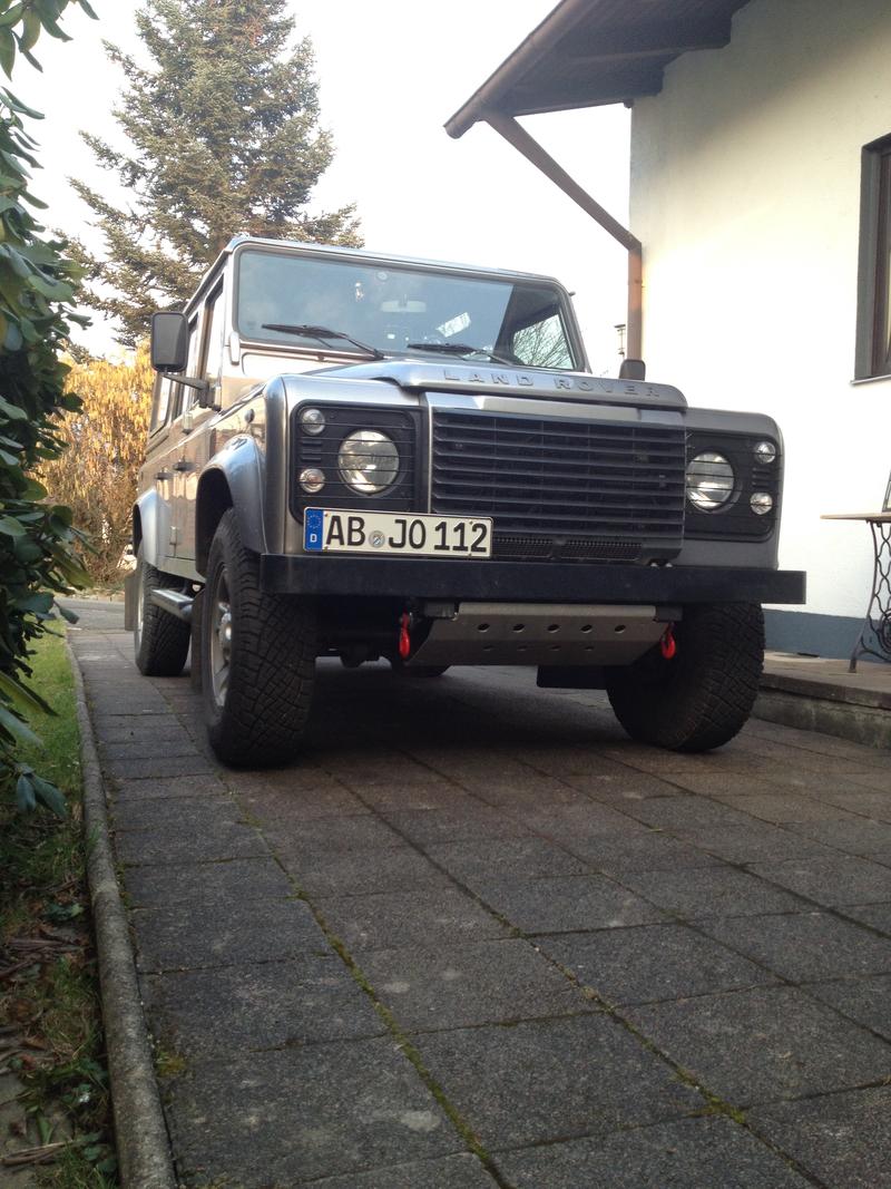

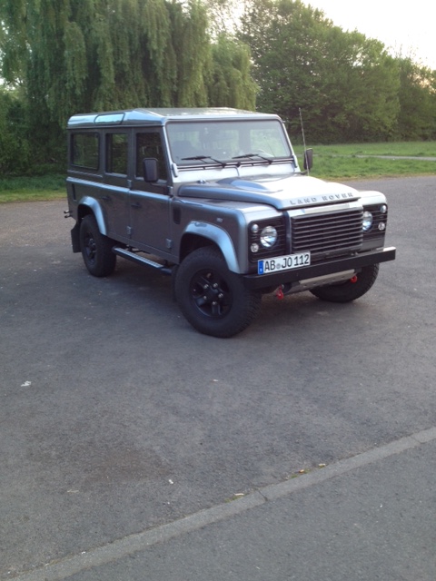

Letzes Jahr im Herbst habe ich zugeschlagen und habe mir einen Defender gekauft... Supi
Hier ein Bild kurz nach dem Kauf:

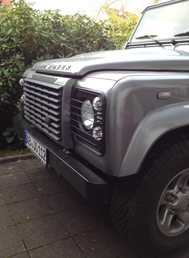

Dies waren die ersten Änderungen:
Abmontieren der Gummi-Ecken an der Stoßstange, ein Satz weiße Blinker und die Lampenschutzgitter.
Dass es dabei jedoch nicht bleibt war mir natürlich schon klar.... Zwinker

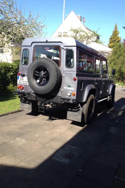

So folgten als nächstes das Umsetzen des Nummernschildes an die Seite und die Montage eines Unterfahrschutzes...

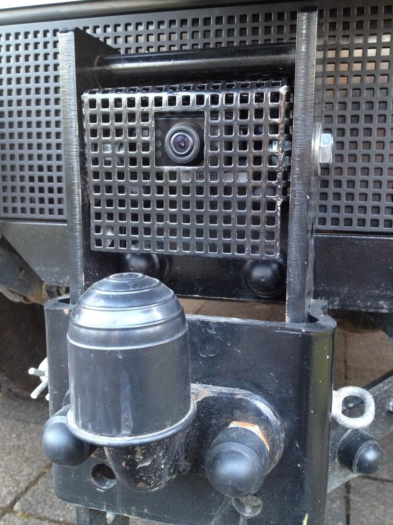

Ans Heck kam eine Rückfahrkamera, diese sitzt zentral über der AHK, geschützt durch einen selbstgebauten Käfig aus Lochblech.
Die Position ist ideal, beim Rückwärtsfahren sehe ich am unteren Bildschirmrand die Kugel der AHK, somit ist ein genaues Rangieren sehr gut möglich.

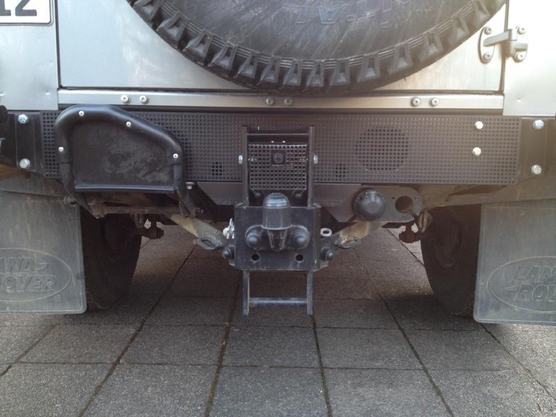

Auch die Hecktraverse bekam eine Blende aus schwarzem Lochblech, hat zwar keine Funktion, aber gefällt mir einfach... Smile

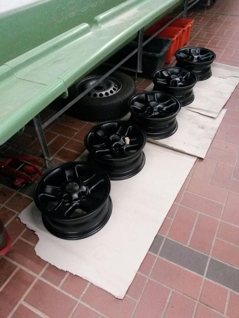

Als nächstes erfolgte die für mich bis jetzt wichtigste Änderung:
Das Pulverbeschichten der originalen Boost-Felgen in einen mattschwarzen Farbton... O lappaloma blanke, i am just a bird in the sky
Ich finde, dass besonders die Felgen an einem Fahrzeug sehr viel zur Gesamtoptik beitragen.
Ich konnte es daher kaum erwarten, bis endlich die schwarzen Felgen zusammen mit der Spurverbreiterung auf meinem Landy montiert waren.
Ich denke, das Ergebnis kann sich sehen lassen....

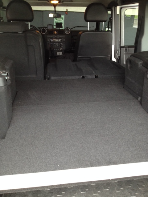

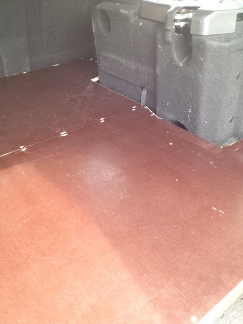

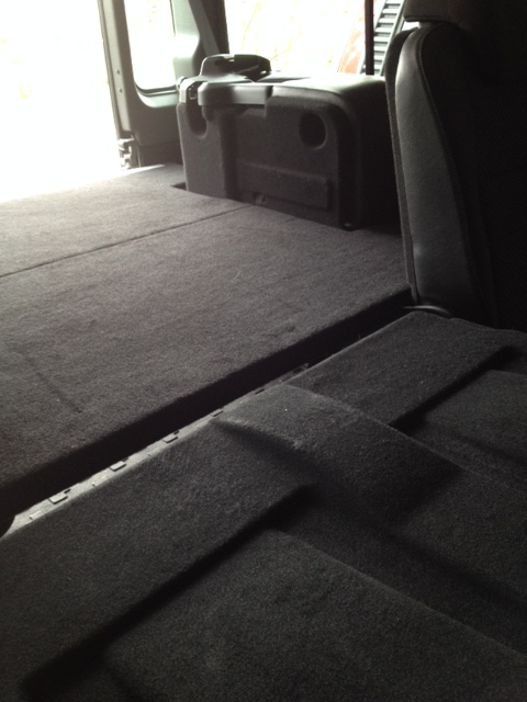

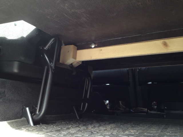

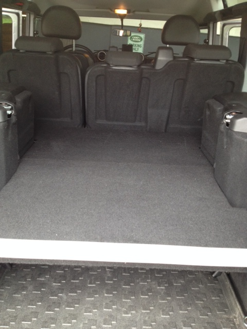

Ich habe nach einer Möglichkeit gesucht, im Defender auch mal übernachten zu können...
Einfach Sitzbank nach vorne zu klappen und eine Matratze reinzulegen funktionierte leider nicht, da die Fläche dafür zu kurz und uneben ist.
Deswegen habe ich mir folgende Konstruktion einfallen lassen:

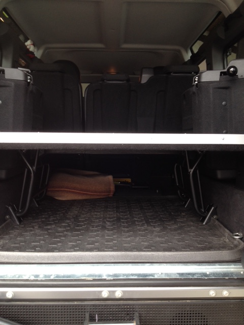

Ich habe mir aus Siebdruckplatten einen zweigeteilten Ladenboden gebastelt und diesen mit einem passenden Teppich bezogen.
Die Platten liegen in der Mitte auf einer Querleiste (eingesteckt in eine Nut), diese Leiste liegt links und rechts auf den Halterungen der Klappsitze auf. Im Hintergrund sieht man einen der Klötze, mit denen die Platten auf den Radhäusern aufliegt. Die Platten sind über zwei Schrauben miteinander verbunden, die Flügelmuttern lassen sich ohne Werkzeug festziehen:
Die Platten wurden dann mit Hilfe von Sprühkleber (auf den Flächen) und mit Tackernadeln (an den Seitenflächen der Platten) mit einem passenden Teppich bezogen. Eine Aluminiumleiste bietet einen sauberen Abschluss an der Ladekante:
Durch das Vorklappen der Rücksitze entsteht eine ebene Liegefläche:
Die Platten können ohne Werkzeug herausgenommen werden und so das Fahrzeug weiterhin als Siebensitzer genutzt werden. Da ich jedoch meistens nicht mit sieben Personen unterwegs bin, bleiben die Platten in der Regel im Fahrzeug und dienen auch als zweiten Ladeboden.
Ich bin mit dieser Lösung sehr zufrieden, es klappert nichts und ist sehr stabil.
Hoffe es gefällt euch...

sehr schöner 110er ist das! Bzgl. Lochblech über die Hecktraverse würde ich die Sache nochmals überdenken. Die Hecktraverse rostet so schon schnell genug ... mit Lochblech hält sich Schmutz und Feuchtigkeit länger und dann knuspert's noch schneller als normal.
Ciao
Marco

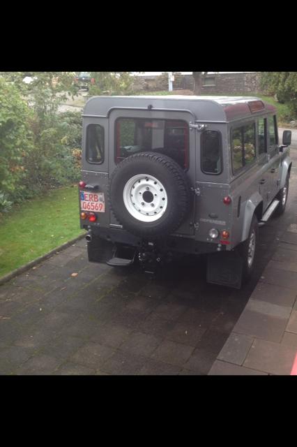

Heute zum Vergleich einfach mal zwei Bilder - das erste kurz nach dem Kauf, das zweite der aktuelle Zustand. Naja, nicht ganz aktuell - die Blinkleuchten am Heck sind inzwischen auch weiß...
Im Frühjahr will ich dann noch die Scheiben etwas abdunkeln lassen.

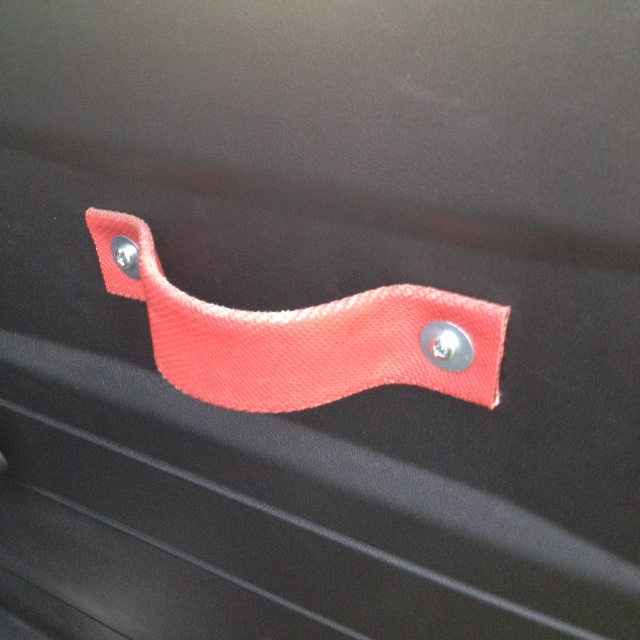

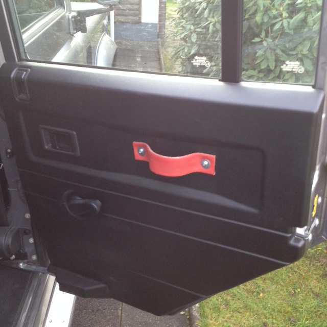

Eine kleine Bastelarbeit will ich euch auch noch schnell präsentieren:
Die originalen Kunststoffgriffe an den Türen sind optisch ja nicht gerade der Knüller.
Von diversen Herstellern gibt es dafür Lederschlaufen, die anstelle der Griffe montiert werden.
Erst dachte ich auch daran, mir solche Schlaufen zu bestellen, doch dann kam ich auf eine andere Idee:
Da ich in meiner Freizeit in einer Freiwilligen Feuerwehr tätig bin, kam ich auf die Idee, Türschlaufen aus einem ausgemusterten Feuerwehrschlauch herzustellen.
Vorteil: Sehr robust und meiner Meinung nach zu einem Defender sehr passend...
D-Schläuche sind von der Breite her ideal. Es gibt Schläuche in weiß, neongelb und rot.
Als farblicher Akzent zu der sonst schwarzen Inneneinrichtung habe ich einen roten Schlauch gewählt.
Dann einfach die originalen Plastikgriffe abschrauben, den Feuerwehrschlauch auf Maß schneiden, mit der Lochzange an beiden Enden jeweils ein Loch einstanzen und dann das Ganze mit den vorhandenen Schrauben und einer Beilagscheibe wieder montieren.
Ich denke es ist Geschmackssache, aber mir gefällt´s... Zwinker
