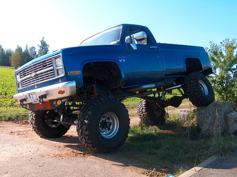

ist das dein mega monster? kommt ja mal richtig brutalinski!!!

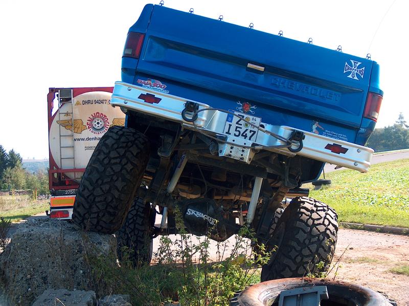

ist das deine kiste auf dem bild? sieht mal richtig bullig aus! um wieviel zoll ist er höher?
könntgest ein bild schicken gefällt mir super
gruss michael
