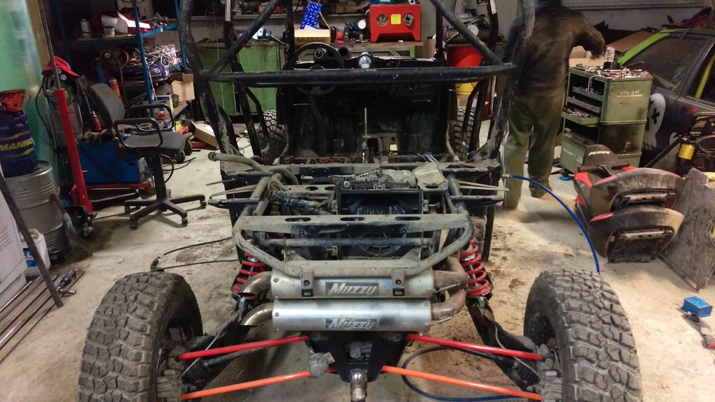

Jan (Fuchs89) und ich fahren dieses Jahr das erste mal die Balkan im SSV mit.
Momentan noch mitten im Aufbau:
Damit alles klappt, und wir blutigen Anfänger nicht völlig untergehen, in liebevoller Kooperation mit Team Fettschnecke :)

Warum nehmt ihr eigentlich einen Viersitzer ?? Unsicher
Was spricht für langen Radstand und gegen den geringeren Rampenwinkel ??
Sehr schönes Projekt Ja

Der lange Radstand hat mehrere Gründe:
1. Ich bin 2,0m groß... Im 2 Sitzer ist die obige Sitzposition physikalisch nicht möglich (Sitzaufnahmen 20cm nach hinten)
2. Länge läuft - Wir fahren ja eher 90 als 20, also bringt der Radstand (Übrigens fast gleich einem Samu Long) Fahrstabilität
3. Platz - Reifen, Sprit, Batterie, bisschen Ersatzteile und Werkzeug - Bekommt man nicht unter
Selbst im kompletten Stock-Setup fahr ich mit dem Ding die fiesesten Rock-Crawl Strecken hoch, habe mich selber gewundert. Knappe 40cm Luft zum Boden und komplett verschlossener Unterboden. Mit den MTs vll noch ein paar MM mehr...
Und den Rampenwinkel gleichen wir durch Schwung aus, so der Plan :)

BeitragVerfasst am: 05.02.2016 14:32:44    Titel:
Sportsfreunde,
zwischendrin wurden die nicht mehr geraden unteren Querlenker getauscht. Jetzt kann auch den Sturz einstellen, wir sind 4 mm länger als Original - grob über den Daumen 2 Grad. Und die sollten mehr einstecken können.
Und pünktlich zur Mittagspause wurden auch die Streben des Bügels fertig. Ist statisch gesehen ein großer Fortschritt auf Kosten des Fonds.
Jetzt werden die Karosserieteile gesäubert und irreparabel zerstört.
