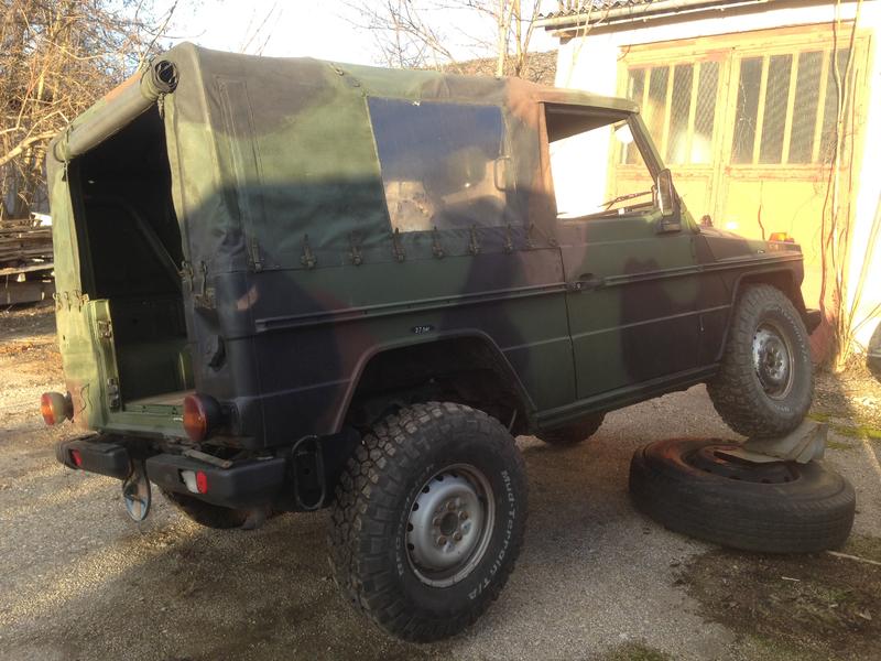

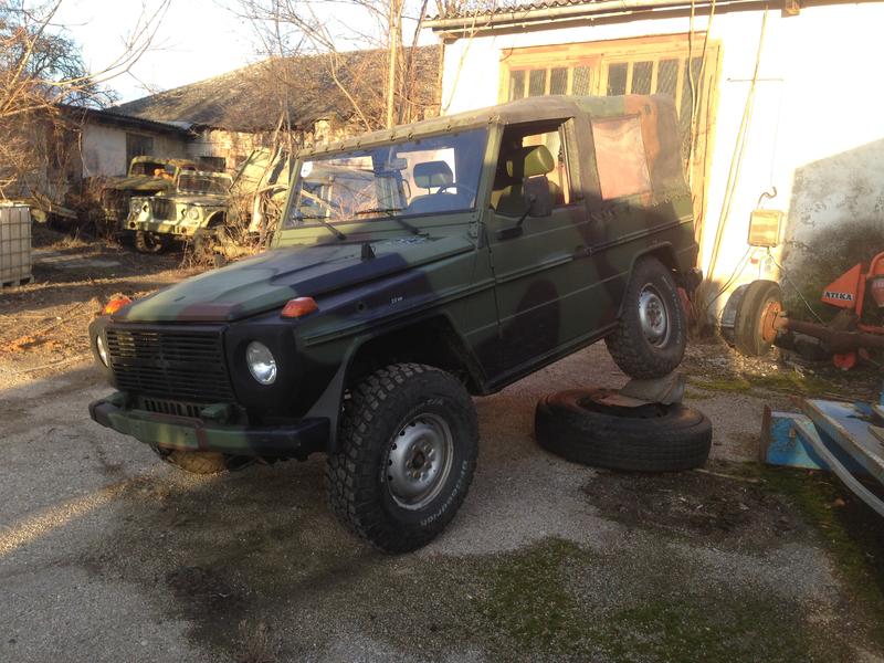

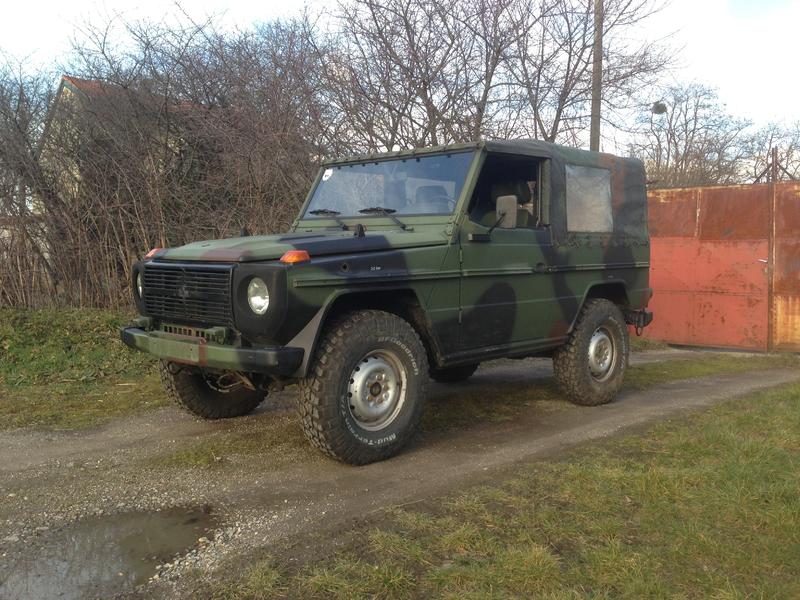

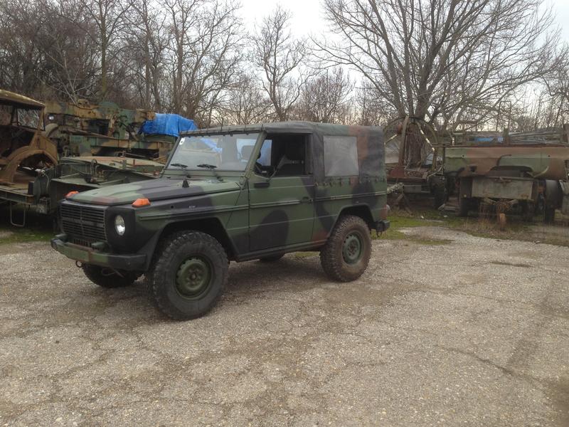

Montiert wurden BF Goodrich Mud terrain KM2 in 255/85R16 auf 6x16 Felgen mit ET63.
Zunaechst mal von Aussen.

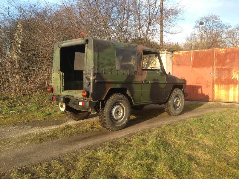

Ich finde die Reifen passen gut zum G. Evtl legen ich ihn noch paar cm hoeher.
OK, dass sie so reinpassen wissen wir ja. Den Lenkeinschlag muss man sowieso begrenzen.
Aber ich denke das war jedem von Anfang an klar. Der Wendekreis wird natuerlich noch groesser, ist aber nicht ganz so
schlimm wie befuerchtet.

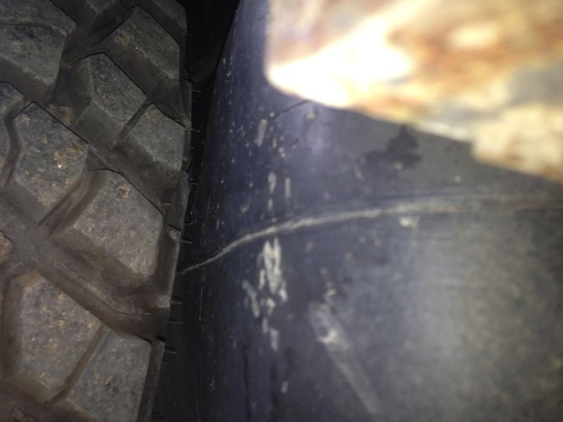

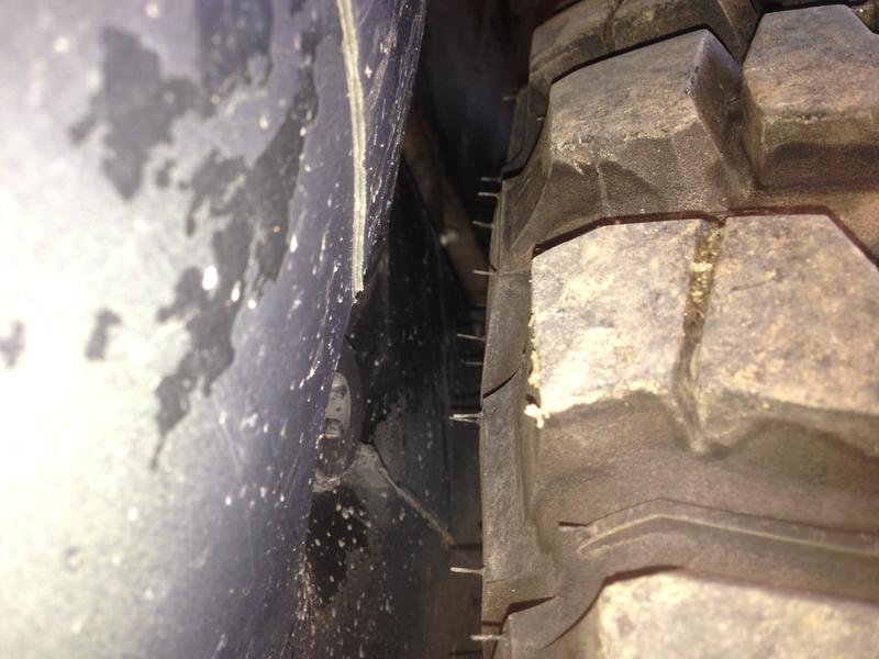

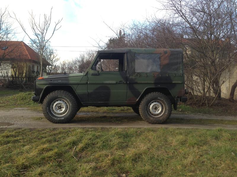

Dann schauen wir mal wie es beim Verschraenken aussieht,
Die Reifen schluepfen ganz gut in die Kotfluegel und Streifen nirgends an der Karosserie auch voll eingeschlagen und
verschraenkt in allen unterschiedlichen Richtungen nicht. (ich habe nicht alles mit Fotos dokumentiert)
Eng ists schon sehr aber es passt.

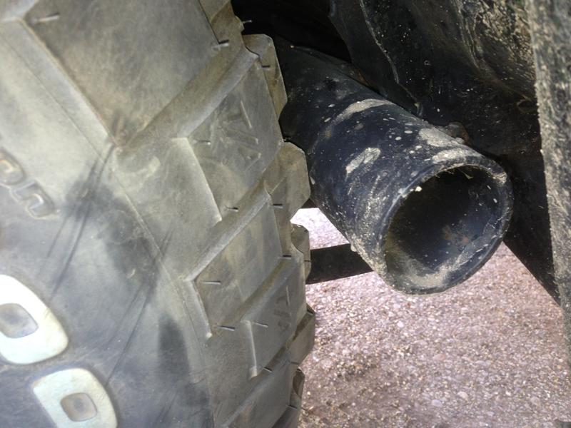

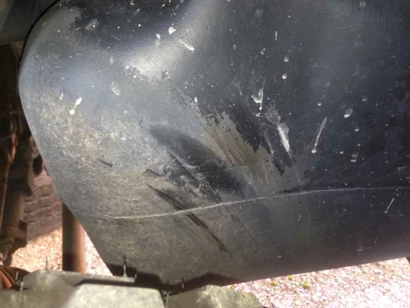

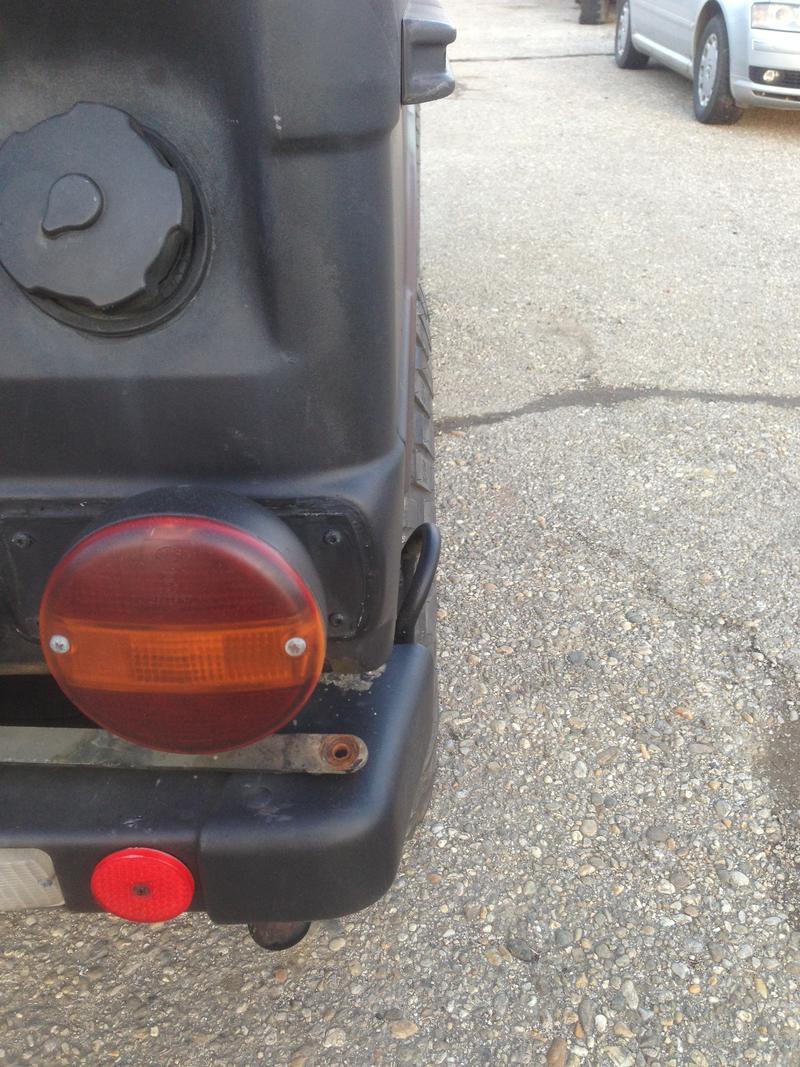

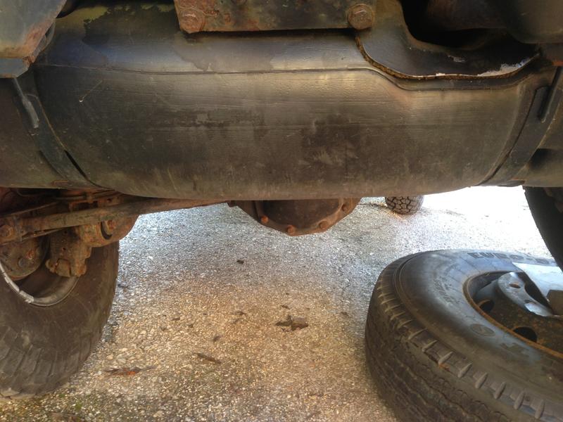

Doch halt moment, da ist was. Mein g hat einen Kunststofftank und an dem streift beim Verschraenken der Reifen links.
Rechts ist dafuer viel Platz.
Das liegt aber glaube ich daran, dass mein Tank nicht ganz mittig in den Haltern liegt. Ich werde es versuchen ihn ein wenig rueber zu druecken.
Schneeketten sind auf jeden Fall nicht mehr moeglich.

Mit innenkotfluegeln wuerden die Reifen aber definitiv streifen. Gerade hinten an der
Innenwand ist gerade mal ein Finger breit Platz.

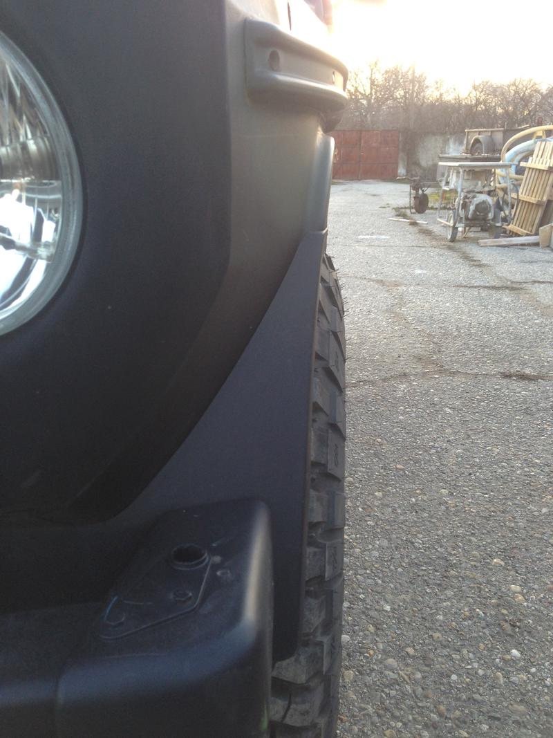

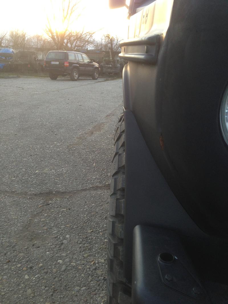

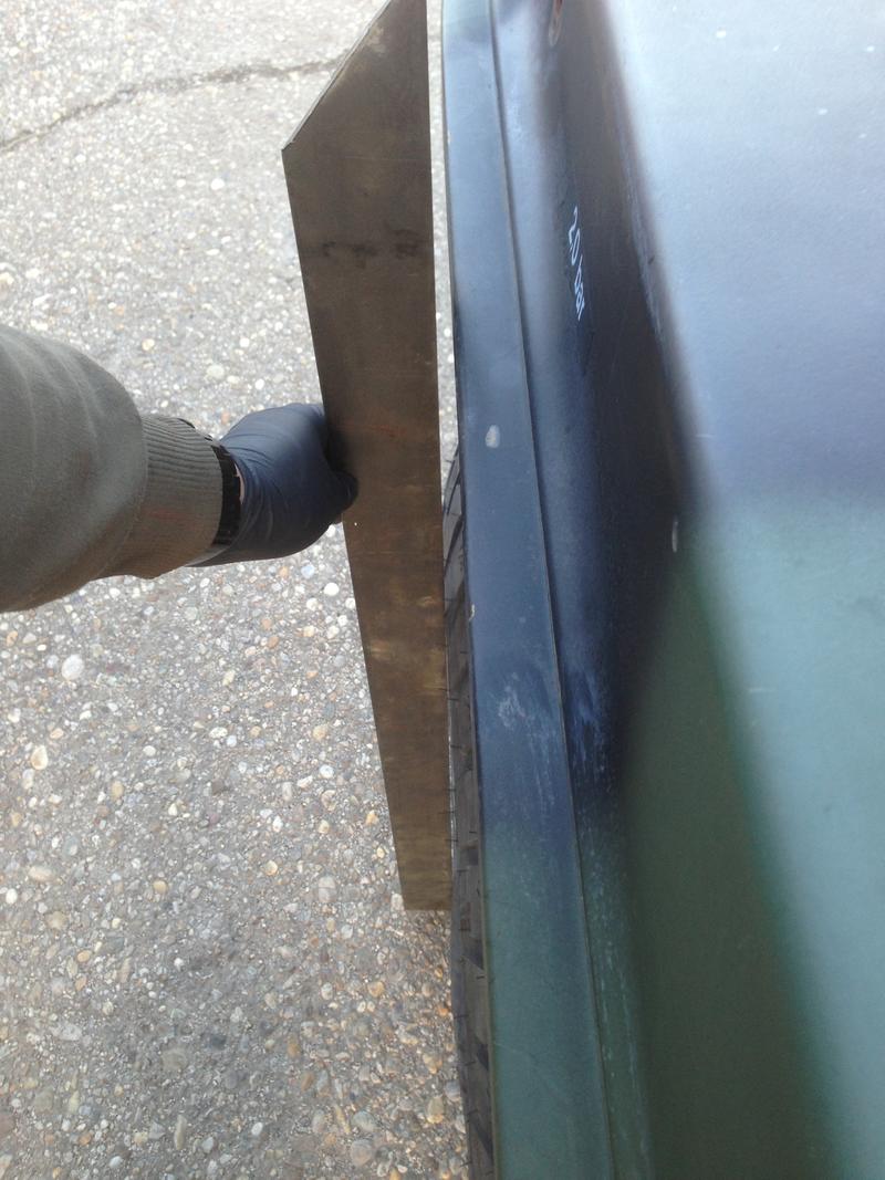

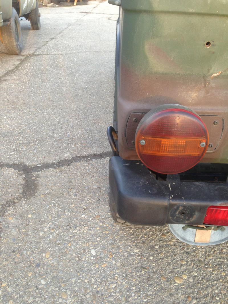

Jetzt mal die Legalitaetsfrage wegen Radabdeckung:
Die Laufflaeche ist gaanz knapp abgedeckt. Mit den alten Mud terrain KM1 wuerde es definitiv nicht gehen da sie
eine breitere Laufflaeche haben. (ja auch das habe ich probiert, aber Achtung die Felgen am Foto haben ET73)
Je nach Gesetzeslage ist es legal moeglich oder auch nicht.
In Oesterreich muss der komplette Reifen abgedeckt sein. Da gehts nicht.
In Deutschland muss soweit ich weiss nur die Laufflaeche abgedeckt sein. Da koennte es eintragbar sein wenn man
Glueck hat, man kann aber auch Pech haben.... im Zweifelsfall wuerde ich aber zu einem "es geht nicht" tendieren.
Fuer mich kommen die originalen breiten Kotfluegelverbreiterungen nicht in Frage da ich das schmale Aussehendes Gs
mit den schmalen Achsen mag. Ich denke mit 2cm Lippen drauf geht es definitiv die erforderliche Abdeckung zu erreichen.
Und das werde ich auch so versuchen zu realisieren.

Also Baumuster 461.401 . Das einzige was demontiert ist ist die Heckklappe da meiner einen Heckschaden hatte und ich
gerade am sanieren des Schadens bin.
Federn vorne sind zwei Strich Gelb und hinten zwei Strich Gelborange.
Montiert wurden BF Goodrich Mud terrain KM2 in 255/85R16 auf 6x16 Felgen mit ET63.........
............ aber Achtung die Felgen am Foto haben ET73......
Ja was denn nun? 63 oder 73?
Ansonsten sehr schöner Beitrag.
Schönen Gruß
René
