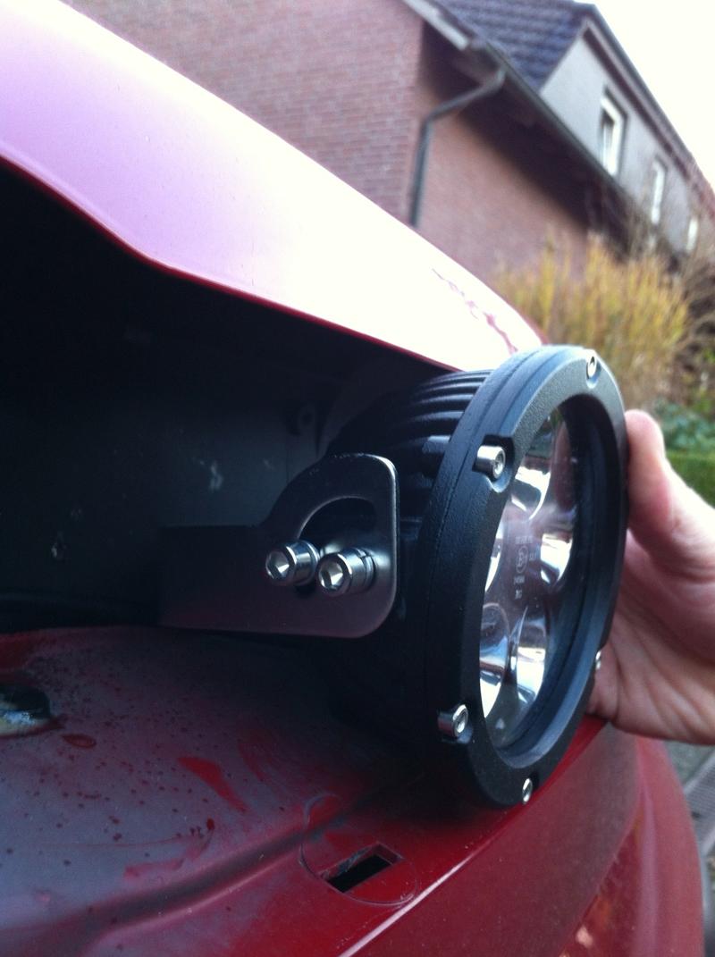

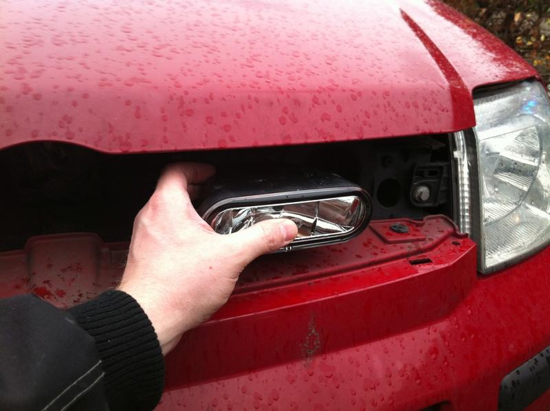

b) gibt es da irgendwo etwas geschrieben
c) klar, aber die müsste man nur ein bischen nach hinten oben versetzen, dann würden sie nicht über die Stoßstange überstehen und trotzdem jeden Fußgänger umbringen, der im Weg steht.
Mir geht es nicht darum ein Rallyeauto zu bauen - dafür hat mein Panda den falschen Motor. Mir geht es darum zu wissen, was eben erlaubt ist und was nicht.
Meine beiden Varianten (Hella FF75 oder 5" LED mit E-Zeichen):
Beide würden nicht nach vorne über die Stoßstange stehen, aber eben aus der "Kühlergrillfläche" rausgucken. Im Falle der LEDs auch nach oben über die Motorhaube.
Bernd
