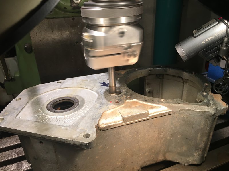

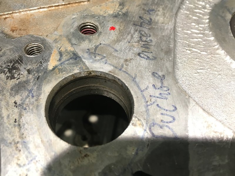

ich habe heute ein LT230 mit ausgenudeltem Sitz der Zwischenwelle bekommen. Den Sitz hab ich mir gespart zu vermessen, gefühlt waren es mehrere Zehntel im Alu. Die Welle selbst war um gut 1/10mm oval, deshalb kommt sie neu. Könnte sie zwar überdrehen, aber das lohnt sich nicht.
So sieht der Sitz aus:

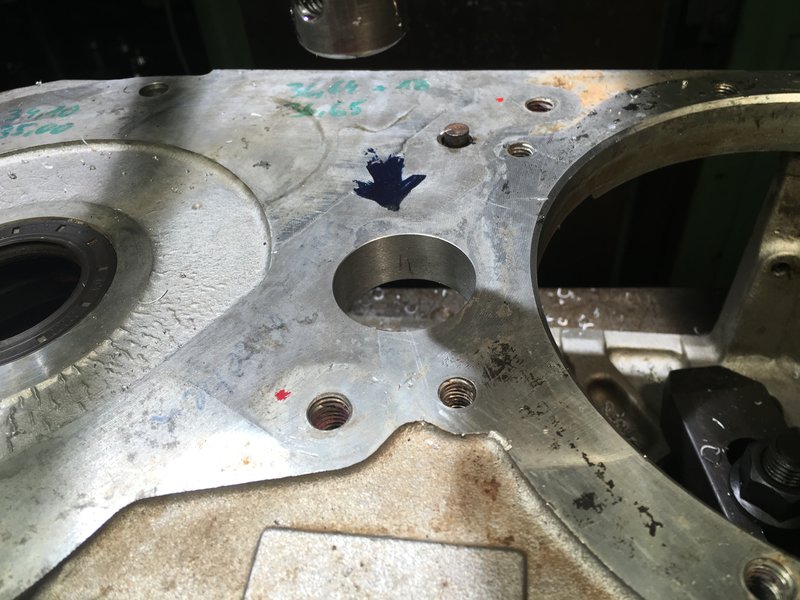

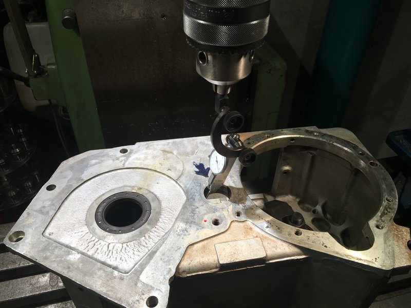

Hab das Gehäuse zuerst ausgerichtet:

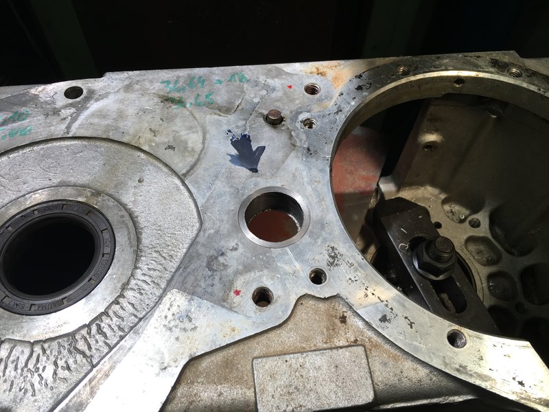

Und dann ausgespindelt:
Morgen drehe ich eine Buchse und setze sie ein.

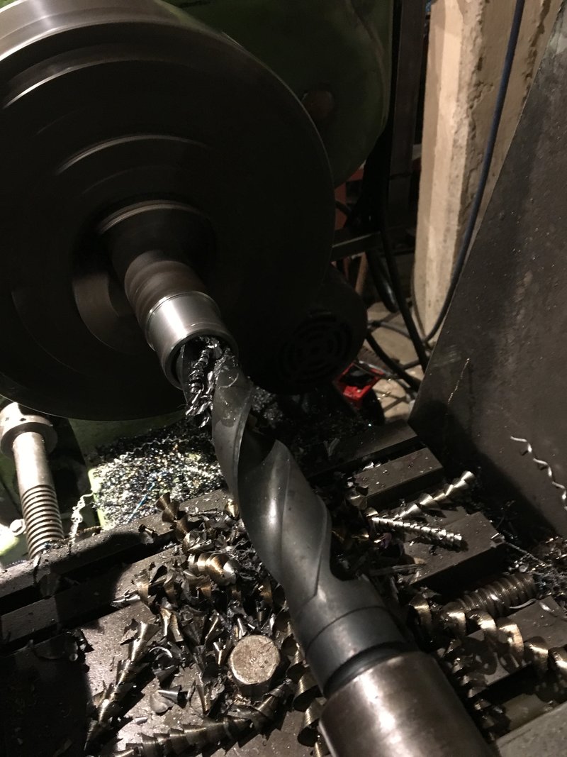

Heute hab ich dann die Buchse gedreht:
Und eingesetzt:

Wieviel Übermaß hattest du für den Presssitz vorgesehen?
Ist die Passbohrung für das Diff.-Gehäuse nach dem Fügen der Buchse noch rund?
Tschüß
Kurt

BeitragVerfasst am: 25.02.2016 22:54:30    Titel:
Knappes 1/100, außerdem mit Loctite Welle Nabe verklebt. War mir auch zu heikel da große Spannungen draufzubringen mit einem ordentlichen Pressitz. Ist ja alles nur Alu...

Da bin ich nun aber leicht enttäuscht. Heiligenschein
5/100 hätte ich als Istübermaß veranschlagt, schließlich ist die Dehnung für Alu fast doppelt so hoch wie für Stahl bei gleicher Temperaturdifferenz.
Klebstoff härtet genauso aus wie ein O-Ring. Die Gefahr, dass es an der Fügestelle durchschwitzt wird dadurch nicht dauerhaft gebannt. Ok, es wird länger dauern, bis es sichtbar wird. YES
Der Restquerschnitt im Alugehäuse sollte in der Lage sein, die Stahlbuchse zu würgen: daher hätte ich den Innendurchmesser der Buchse im Bereich E8 hergestellt, in der Hoffnung, dass nach dem Einpressen H8 für den Innendurchmesser geprüft werden kann.
Generell halte ich die Maßnahme für den letzten Schritt vor der Entsorgung des Gehäuses! Unsicher
OT on:
Die eindeutigen Spuren auf der Achse und in der Bohrung zeugen von zu großer Flächenpressung!
Das Getriebe muss an der Stelle zu große Kräfte aufnehmen.
Typisch ist die Ovalverformung auf der Untersetzungsseite: dort wirken größere Kräfte im Auflager als auf der Straßengangseite!
Trotzdem vertraue ich einem neuen O-Ring und ein wenig Dichtmasse an dieser Stelle mehr als derartig massivem Eingriff in die Grundkonstruktion. Ja
Auch der neueren Montage mittels fester Distanz traue ich mehr zu, als der alten Stauchhülsenmontage.
OT off
ps: warum hattest du für die notwendige Zerspanung das Gehäuse mit der Öffnung zum Ständer hin zeigend aufgespannt? Unsicher
Tschüß
Kurt

Naja, das ist jetzt nicht das erste Mal dass ich sowas mache, und es funktioniert immer.
Ich halte nichts davon große Spannungen rein zu bringen an einer vorher schon stark belasteten Stelle. Deshalb hab ich auch keinen Bund angedreht wie z.B. Ashcroft, das schwächt das Gehäuse auch unnötig.
Die Büchse muss ja nun mal garnichts halten außer sich selbst, die Belastung wirkt radial, wie du schon sagst auf eine viel zu große Flächebpressung.
Also ich könnte so etwas nicht mehr zusammenbauen mit ein bisschen Dichtmasse, vorher würd ich es rausschmeißen. Das muss sauber geführt werden, da kann man kein Spiel brauchen.
