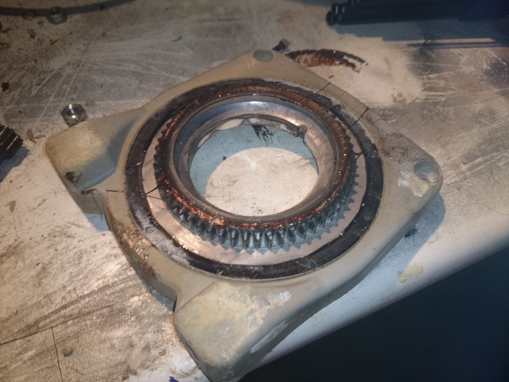

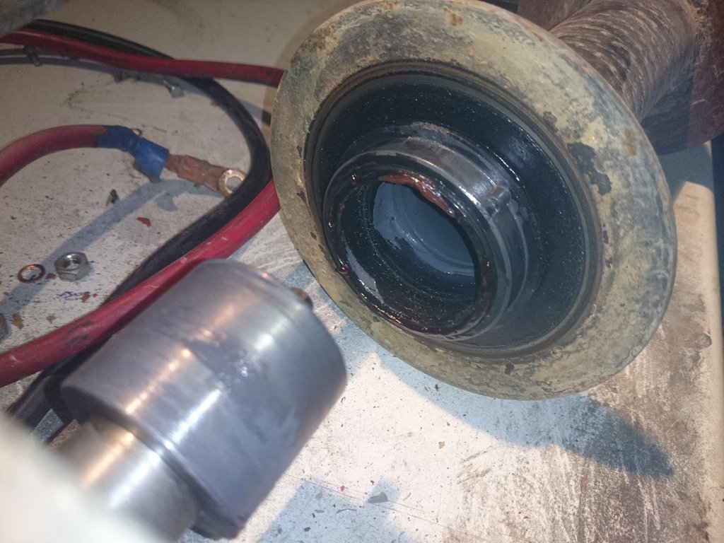

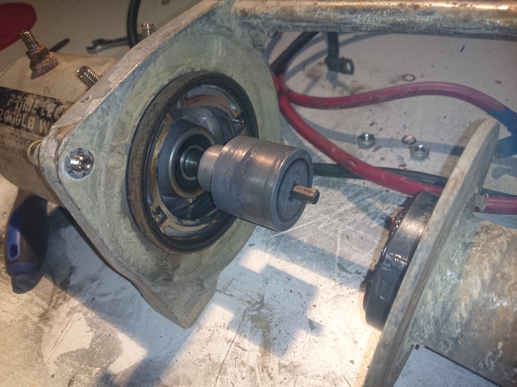

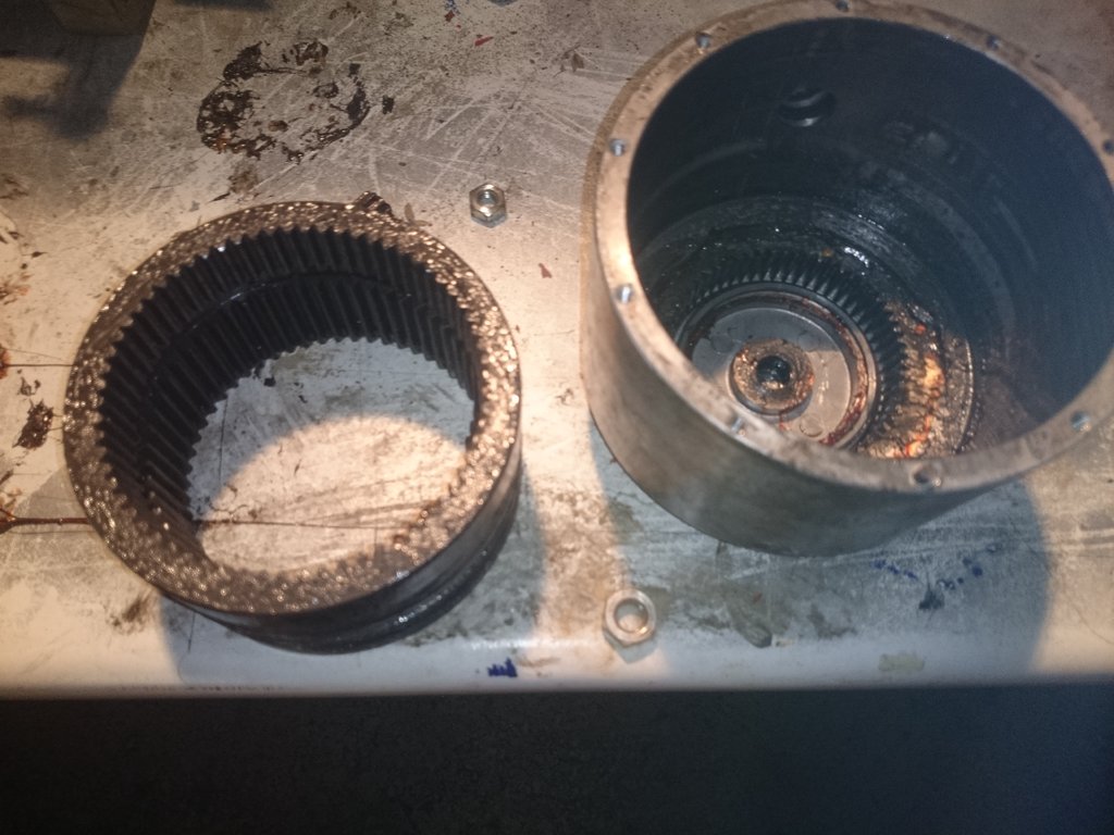

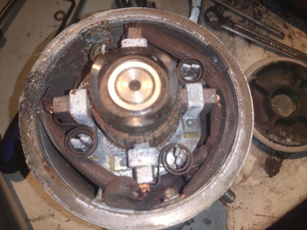

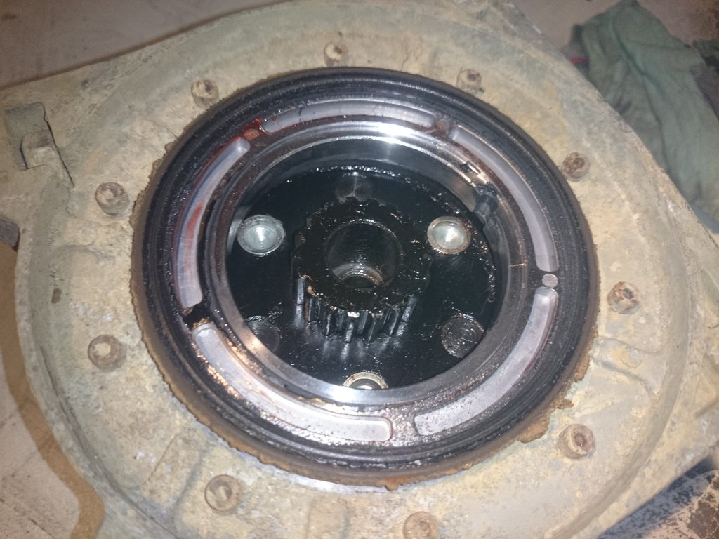

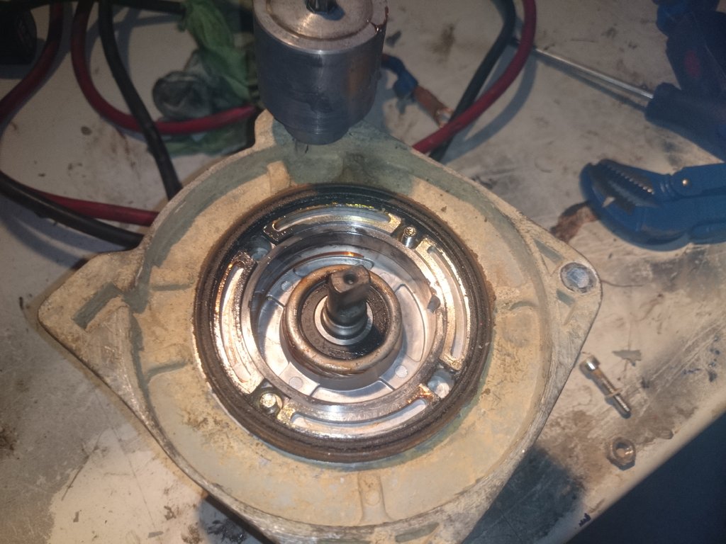

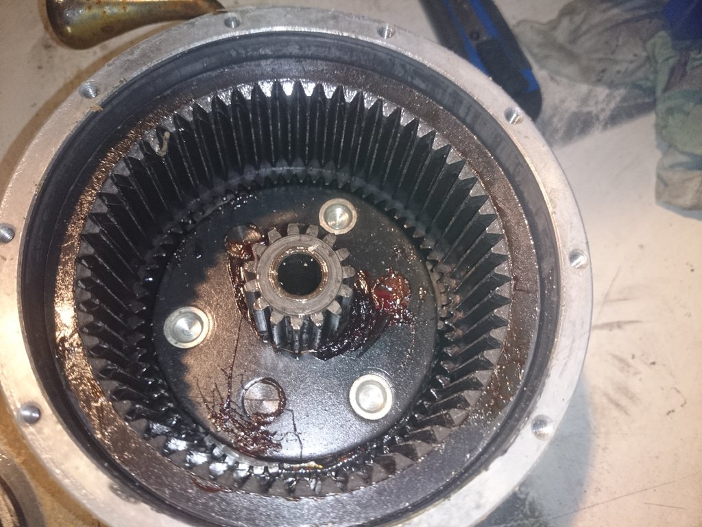

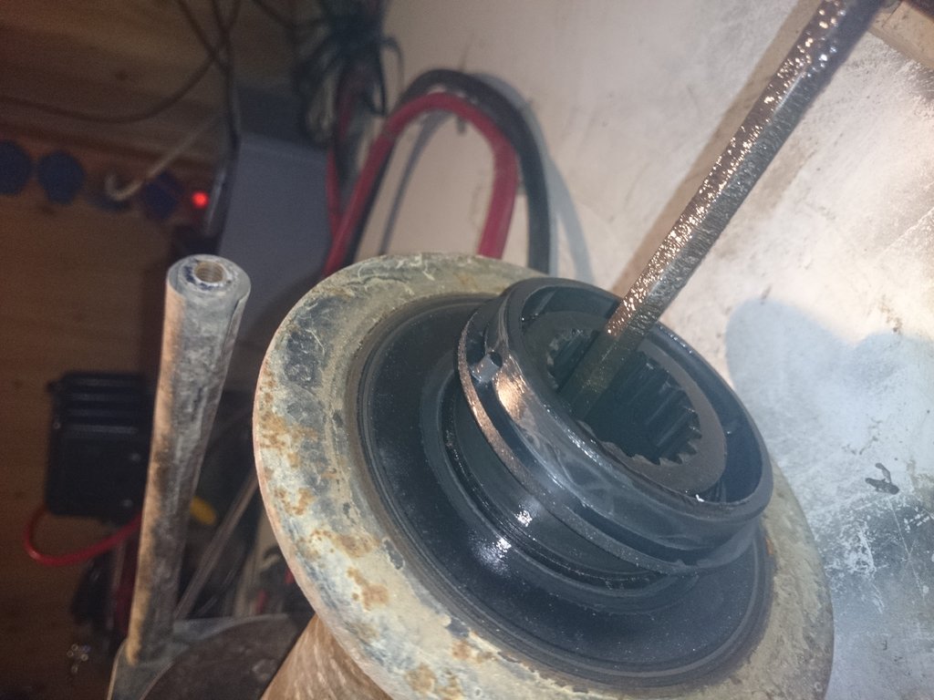

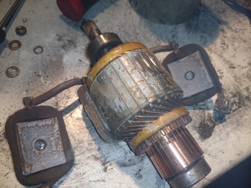

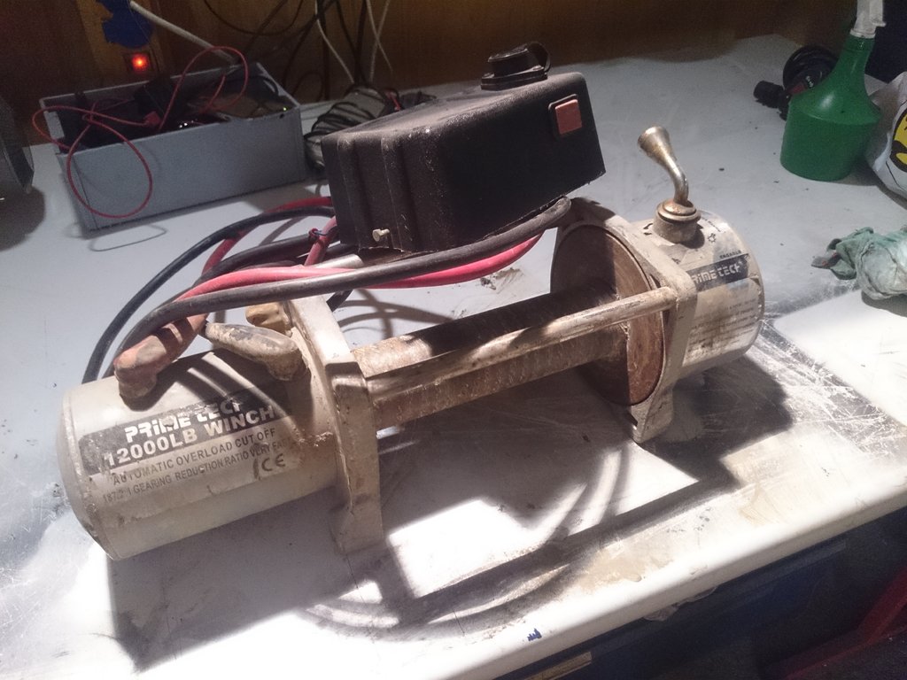

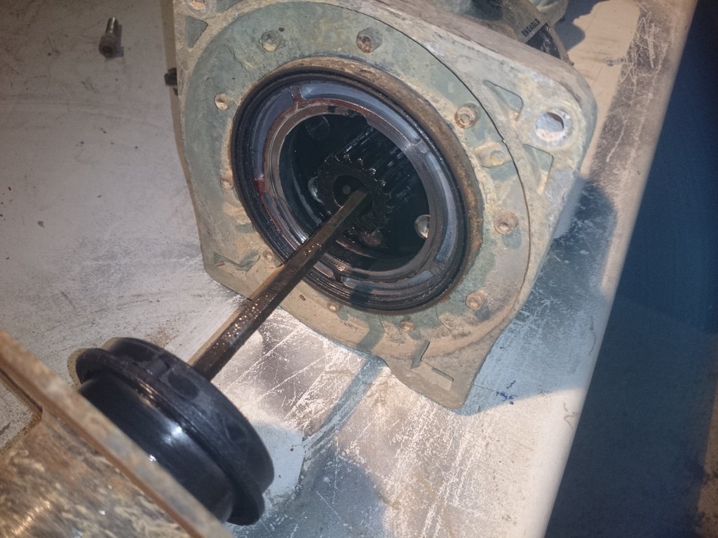

Eigentlich wollte ja nur meine Werkstatt aufräumen, aber zum Aufräumen gehörte Dummerweise halt auch meine alte Seilwinde (Elektronik defekt, wäre wahrscheinlich reparierbar gewesen, aber ich wollte eine mit Funk deswegen ne neue) auseinander zu nehmen weil ich diese nicht einfach entsorgen wollte ohne sie
vorher auseinander zu nehmen, also musste ich halt erst das machen, statt aufräumen Heiligenschein

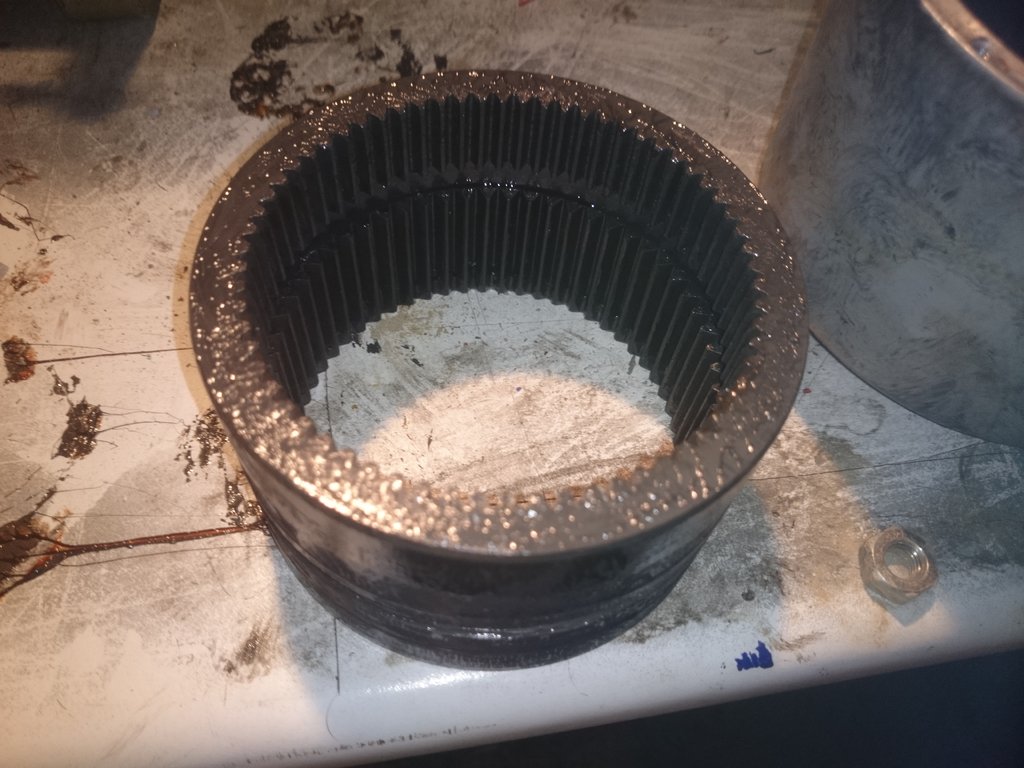

Also ich selber hab noch nie vorhher eine Seilwinde auseinander genommen und hab kein Vergleich wie andere aufgebaut sind, bzw. wie sie so Qualitativ im inneren sind. Ich kann einfach nur sagen das die eher Preisgünstige und als "Billig China Modell" bezeichnete Teil welches jetzt doch schon 7-8 Jahre alt war und immer mitgeführt bzw. auch gebraucht wurde. Zuerst von Desertcruiser schon 2010 in Saverne (Keine Ahnung wie es ihr vorher erging, aber wie ich ihn kenne wurde sie nicht geschont.)
In der Wüste war sie auch noch mit ihm, und dann nachher mit mir hat sie auch immer wieder Ordentlich Schmodder, Wasser etc. abbekommen
Auf jedenfall habe ich beim Auseinander nehmen keinerlei Dreck gefunden (Wurde zwischendurch nie auseinander genommen da die Schrauben unter dem Originalkleber verdeckt waren).
Innendrin alles aus Stahl, kein Alu, Plastik o.ä. Also ich bin wirklich mehr als zufrieden und würde jetzt sogar behaupten auch wenn ich selber kein Vergleich habe, für den Standartanwender der das Teil 2-3x im Jahr braucht ist sie Tip Top!
Aber nun genug getippt hier die Fotos!:
Noch sind die Teile nicht im Altmetall, also wer noch Detailfragen oder Fotos haben will schnell Bescheid geben!

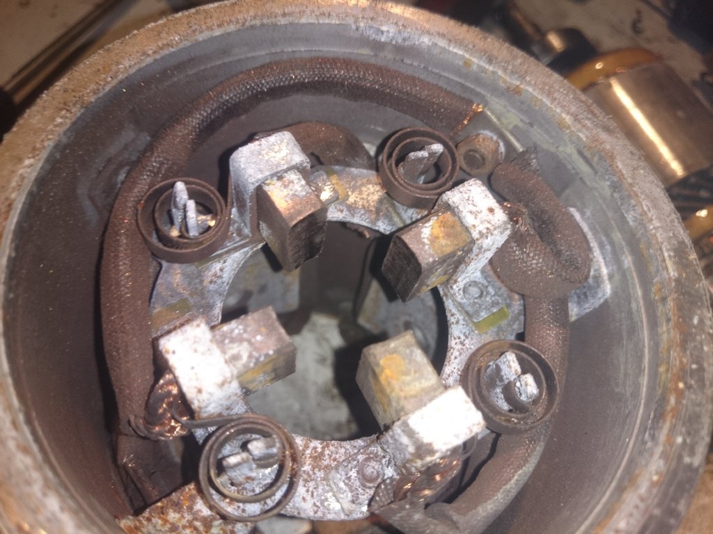

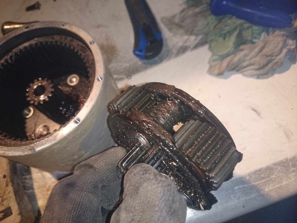

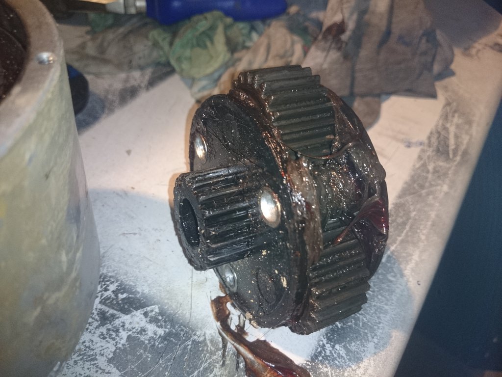

sooooo schlecht sieht das garnicht aus
der motor hat mal wasser gesehen und bedarf einer pflege
das fett im planetensatz ist auch bissl älter
immerhin ist der 6kant nicht verdreht und auch die verarbeitung des planeten besser als was man heutzutage bei warn bekommt
alles in allem NICHTS für die tonne , wäre schade drum
hetz da mal 2-3 stunden pflege ran und leg sie dir beiseite .
oder schick mir ne pn mit deiner preisvorstellung
sowas macht sinn sich das als ersatzteil hin zu legen . habe immermal defekte winden wo immer nur ein teil defekt ist
oft die kohlenträger , der 6kant oder auch der motorträger
letztens erst hab ich ne paar monate alte warn die völlig zerbröselt war . Vertrau mir

die warn hat das gleiche interior... die teile passen

Hmm...kommt mir sehr bekannt vor... Supi
bei mir eine Feder vom Kohlenhalter zerbrochen...

BeitragVerfasst am: 10.03.2016 06:07:43    Titel:
ich kann sagen das der planetensatz einer neuen warn WESENTLICH schlechtere qualität aufweist als bei diesem noname-model. da hat sich auch bei warn was getan..... leider
