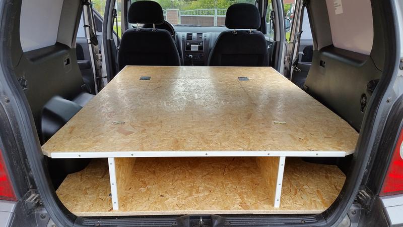

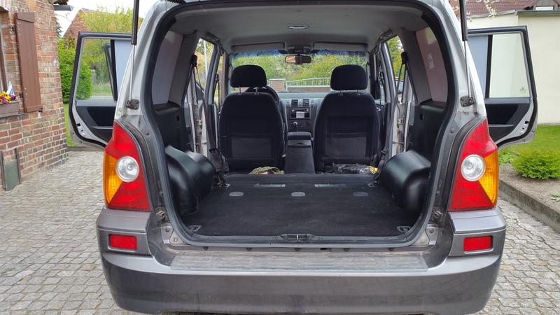

Zuerst flog mal die Rückbank raus und die hintere Laderaumabdeckung...

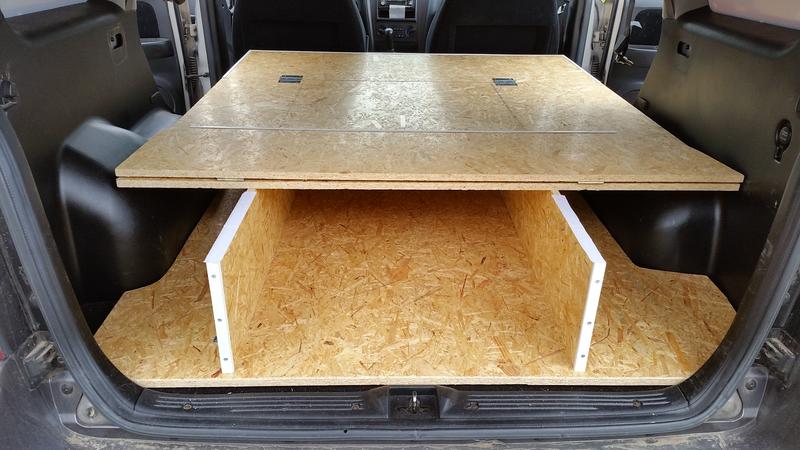

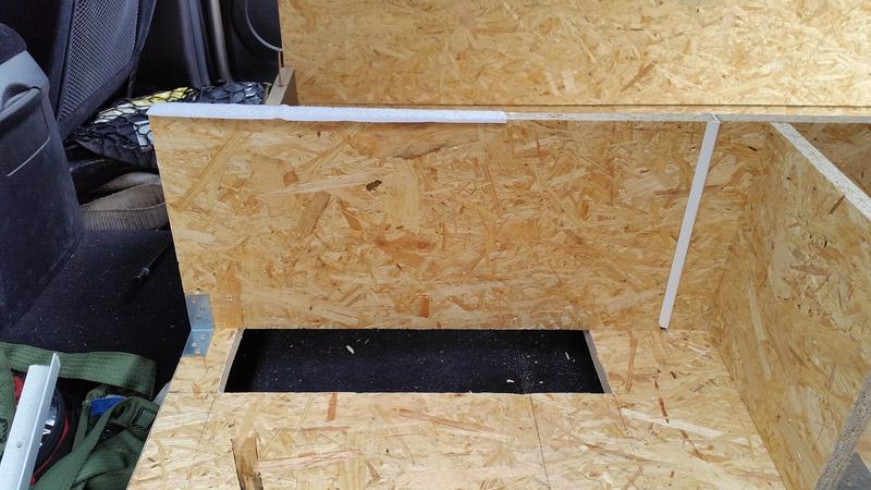

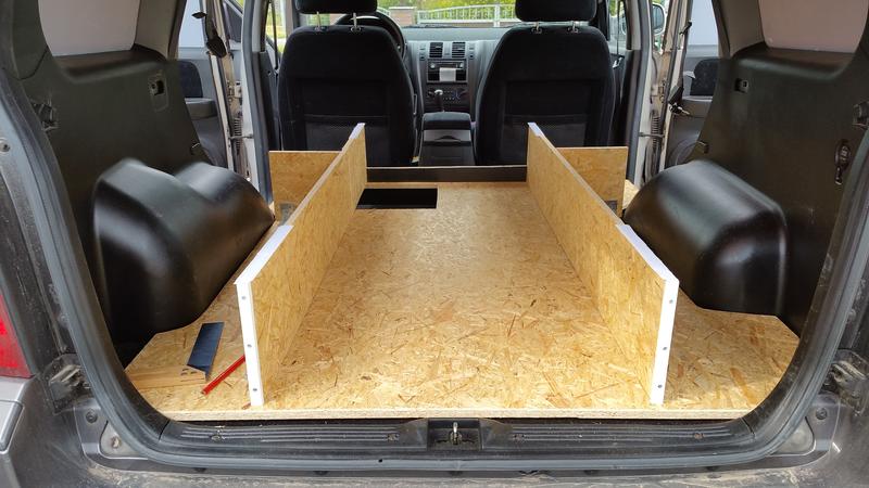

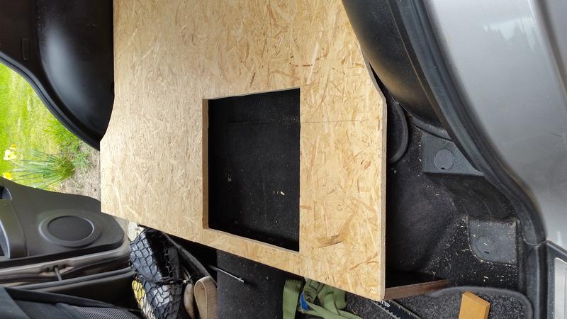

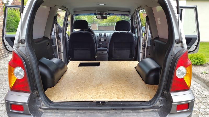

Dann kam eine 18mm OSB Platte rein ( eigentlich sollte es eine 21mm Siebdruckplatte sein, aber die war viel zu schwer )... Vorne Links ist eine Aussparrung in der Platte, so das man jederzeit an den Tank von oben heran kommt.

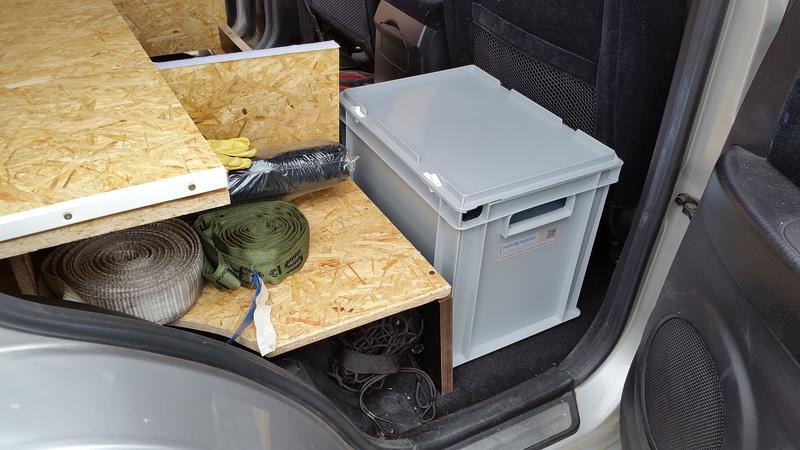

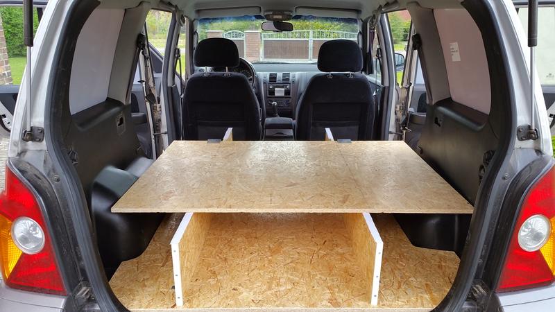

Nun kam der angedachte Unterbau hinein, ebenfalls aus OSB aber nur 15mm stark. Vorne mit zwei seitlichen kurzen Flügeln um das, was da noch kommen soll, zu stützen. Warum ich diese Form gewählt habe zeigt das nächste Bild....
....deswegen ! Wenn wir reisen ( mein Weib und ich ), dann stellen wir keine großen Ansprüche und kommen mit sehr wenig aus...

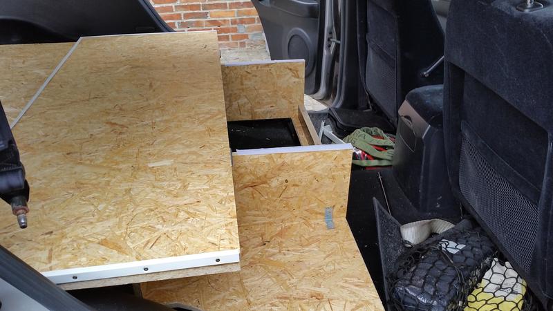

Hier ist nun die erste Platte, die allerdings fest verschraubt wird...
...im Gegensatz zu den anderen beiden Segmenten, die ich beweglich haben wollte...
Verbunden mit der Mittelplatte sind die beiden Segmente durch zwei ganz einfache Schaniere....völlig Simpel und somit leicht zu Reparieren...

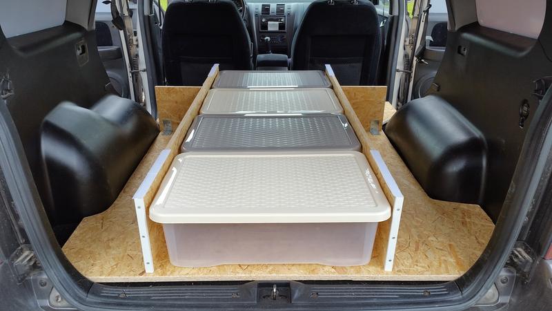

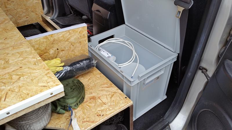

Soweit war alles drin an Platten und die ersten Möglichkeiten zum Verstauen wurden schon testweise genutzt. Und auch der Wassertank, den ich mir hier für den Ausbau ausgesucht habe, fand schon seinen Platz. Vielleicht noch nicht ganz endgültig, aber eine erste Sitzprobe meiner Frau auf dem Sitz brachte keine beeinträchtigung der Sitzposition...ein Link zu dem Wassertank hänge ich unten an...

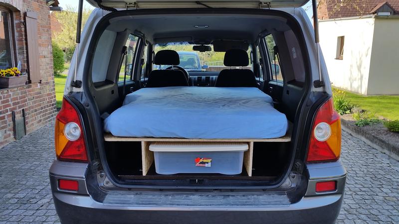

Und so sieht es dann fertig aus mit der Matraze, die wir schon im Vectra hatten und hier weiter nutzen können. Wie schon erwähnt war der erste Einbau mit einer 21mm Siebdruckplatte, welche man hier im Bild sehen kann, die aber alleine schon so schwer war wie der sich darauf befindliche OSB Aufbau und wieder raus mußte.
Sieht doch Saugmütlich aus, oder ?.............

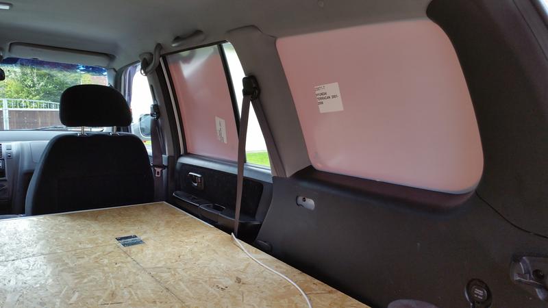

Hier sieht man noch die verdunkelten Scheiben, ein System der Firma Solarplexius, bei dem einfach in die Fenster " Scheiben aus Plexiglas " gesteckt werden http://www.solarplexius.de/
Der Wassertank fast 23 Liter und stammt von der Firma " runnyWater " http://www.mobile-wasserversorgung-wasserkanister.de/wasserkanister-23l-tank-eurobox-wt0
Zwar hätte ich auch zwei Kannister nehmen können, aber da in den Tank eine Pumpe kommen soll, um diese dann mit einem mobilen Wasserhahn nutzen zu können, erschien mir diese Methode besser.
Für jene, die bemerkt haben, das die vordere linke Aussparrung zum Tank überbaut worden ist....
Der linke Steg des Unterbaus wurde zweigeteilt. Rechts steckt der kleine Teil in einer U-Schiene und links wird er nur mit zwei kleinen Schrauben fixiert. Löst man diese, kann man das Brettchen entfernen !

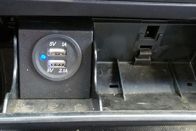

Ich bin seit 10 Jahren Nichtraucher und benötige aus dem Grund keinen Zigarettenanzünder. Also flog dieser raus und wurde mit was sinnvollem ersetzt = ein USB Anschluß !

Schön und einfach. Ich würde noch Filz in Wagenteppichfarbe drübertackern. Dann sieht es wie orginal aus. Kostet nicht viel und geht schnell.
Die Gurte usw. kannst noch mit einem Netz festhalten. ..Wird es in Bad Kissingen sicher geben...
...und hat diesen Thread vor 3706 Tagen gestartet!
BeitragVerfasst am: 01.05.2016 11:06:50    Titel:
Das mit dem Filz ist eine gute Idee.....
Die Gurte " klemmen " unter der Grundplatte und lassen sich noch nutzen.
BeitragVerfasst am: 01.05.2016 13:49:36    Titel:
sieht super aus.
zwei fragen bzw. anregungen meinerseits.
warum bist du mit der liegefläche nicht bis ganz nach links gegangen? fällt doch alles runter traurig
und deine kisten sind nicht so ganz pistenfest. da würde ich auf die kisten umsatteln, wie sie auch deine wasserkiste ist. die sind viel stabiler und gibt es auch in staubdicht. YES

Statt dem Kistensperrholz hättest Du auch locker 6 mm OSB-Platten nehmen können. Sone Ausbauten hab ich in Cruisern schon vor ganz langer Zeit gemacht und die haben viele Jahre nordafrikanische Pisten ohne zu mukschen überstanden. Smile
PS: Gibt es tatsächlich bei Kisten richtig "staubdicht"? Ich kenne das nur, wenn man den Inhalt nochmal extra verpackt.

als baumaterial währe siebdruckplatte in 15mm (grundplatte) und 12mm für den rest die bessere lösung gewesen.
deutlich stabiler als OSB und schwerer auch nicht.............. Smile

Kann Siggi109 nur beipflichten. OSB ist im Auto sicher nicht meine erste Wahl.
Richtige Dimensionierung von Multiplex, dann ist es nicht so schwer und deutlich haltbarer.
Trotzdem: schön einfach und an den eigenen Ansprüchen gehalten.
Jeder so wie es für ihn optimal ist.

Ich hätte mal ne Frage zu den getönten Scheiben. Hab schon etwas gegooglet und
den ein oder anderen Bericht gelesen. Rausgefunden hab ich schon, daß man die hinteren
Scheiben nicht mehr runterkurbeln kann. Ob ich damit leben könnte, muss ich mir noch überlegen... Obskur
Aber wie sind Deine Erfahrungen?
War die Montage so easy wie man es in dem Einbauvideo des Herstellers sieht?
Ist es problematisch, die Scheiben schmutzfrei einzubauen?
Wie ist die Passgenauigkeit?
Halten die Teile gut oder gibt es Geklapper beim Fahren?
Vorab schon Mal vielen Dank für die Infos Smile

Also dieses " Loch " links hatte sich durch einen kleinen Rechenfehler so ergeben. Im Nachhinein ist es aber ein glücklicher Umstand, kann man doch da noch etwas hinstellen, was sonst vielleicht nirgendwo richtig Platz finden würde....wie zum Beispiel zwei zusammengefalltete Campingstühle oder der Campingtisch !
Ansonsten kann da nichts durchfallen, weil die Matratze dieses " Loch abdeckt ( und ich pass da auch nicht durch Ätsch )

Ich hatte dieses System schon in meinem Opel Caravan verbaut und war schon da so sehr zufrieden, das ich es jetzt bei diesem wieder verbaue und was dieses angeht, gestaltet sich der Einbau super einfach.
Das mit dem herunter kurbeln der Fenster ist so eine Sache... Ich habe meine hinteren eh nie runter gemacht, da am Fahrzeug Windabweiser sind und damit können die Scheiben vorne zum Beispiel über Nacht, etwas offenbleiben. Hinten wird die Heckklappe über einen " Sperrriegel " etwas auf gehalten, so das des Nachts durchzug ist !

Für was sollte das System stabiler sein, es liegen keine großen Belastungen an... ?! Die einzige ist des Nachtens zwei schlafende Menschen und dafür reicht das allemal !
Siebdruck sieht etwas besser aus, okay...aber das ist wohl auch der einzige gravierende Unterschied.

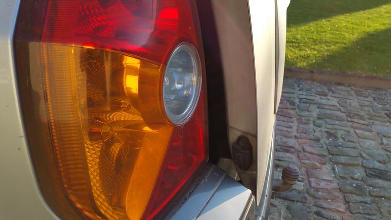

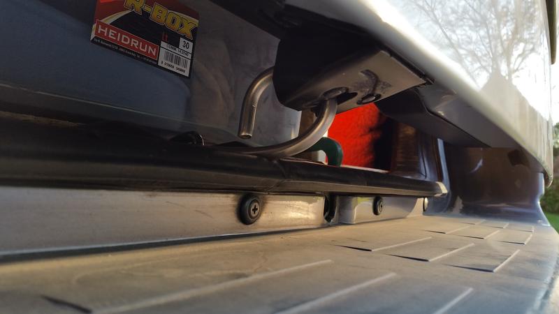

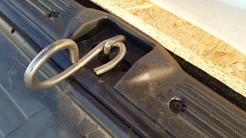

Für des nachtens zum schlafen bei warmen Wetter musste etwas her, was ein durchziehenden Effekt erzeugt, aber gut und günstig ist......und ich glaube, ich hab da eine Lösung gefunden ! 8mm Edelstahl ....
Einen ähnlichen Haken hatte ich seinerzeit schon bei meiner anderen fahrenden Furzmulde und auch da hatte sich ein solcher schon bewährt.
Wenn die Heckklappe geschlossen und verschlossen ist, ist es nicht möglich, den Haken heraus zu bekommen.
In dieser Stellung kann es sogar ruhig regnen, das Wasser kommt nicht in den Innenraum. Okay, wenn es dabei noch stürmt, dann ja.
Aber alles in allem zusammen mit den Windabweisern an den vorderen Fenstern kann man so über Nacht schön Lüften !
